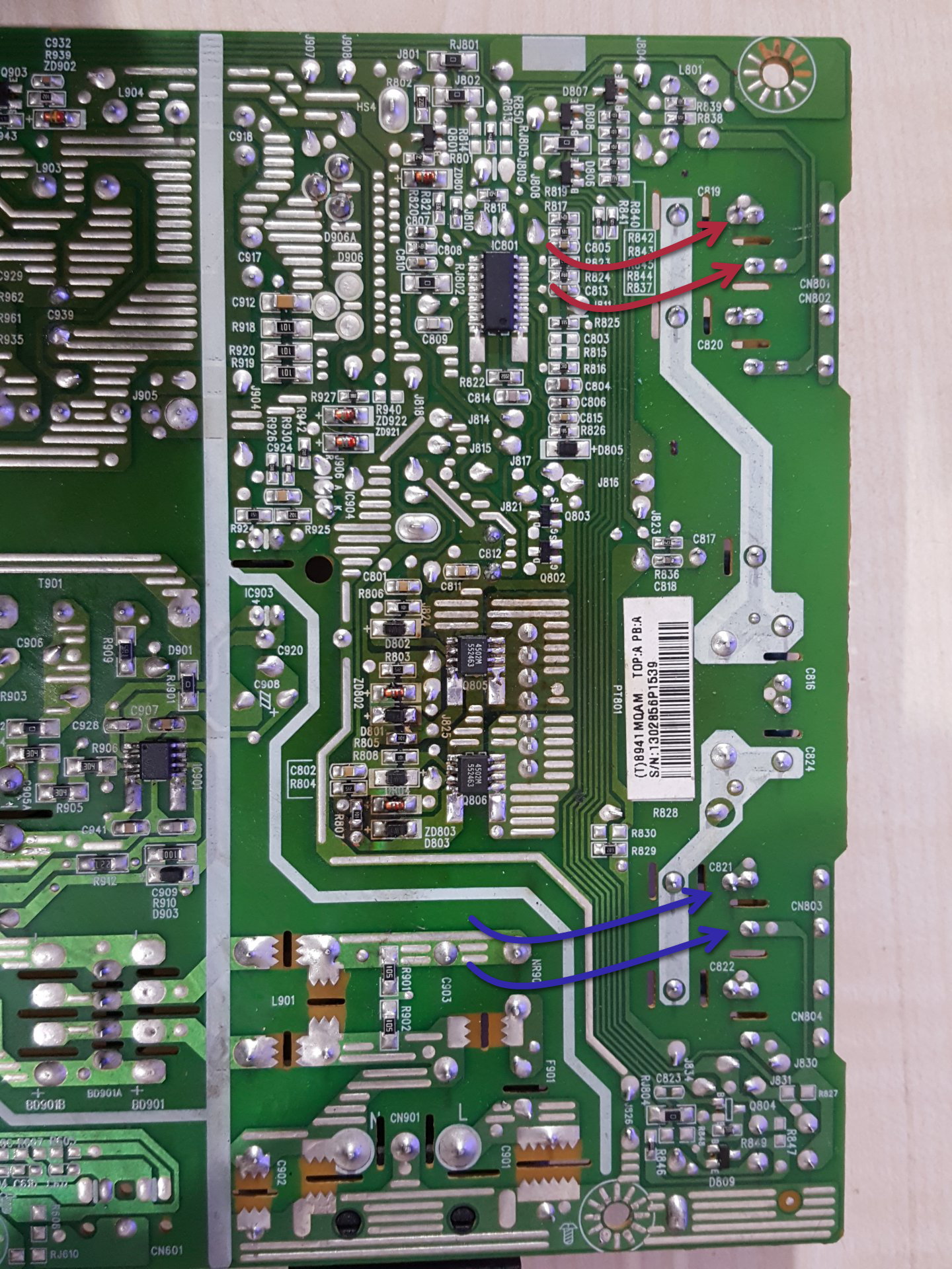

Mosfetleri değiştirdikten drain ayaginda 13-18v arası bir voltaj görmelisiniz
Devre de floresan arızası olabilir.
Floresanlarin kontrol edilmesi gerekiyor.
Devrenin mosfetlerle floresan soketlerinin oldugu bölgenin resmini eklerseniz, yapmanız gerekenleri yazarım.

Mosfet drainlerinde 13-18 v. göründü ise bu aşamaya geçiniz kademe, kademe gidilsin.
Arıza doğru yerler de aransın.
Floresan bağlantıları takılı olsun.
Kırmızı ok ile işaretlediğim yere 47-56-68 Ohm herhangi bir direnç takın.
Şimdi monitörü çalıştırın. Ekranda ışıklanma sabit kaldıysa arızalı floresan bulundu. Direnç takılı kalsın. Monitörü böyle kullanmaya devam edin.
Eğer ışıklanma yoksa ekrana bağlı soketleri, yanındaki soketle yer değiştirin.
Bu kısımda da düzelme olmadıysa.
Direnci yerinden çıkartın. Mavi ok ile çizdiğim bölgeye aynı işlemi uygulayın.
ışıklanma olacaktır.
Kolay gelsin...

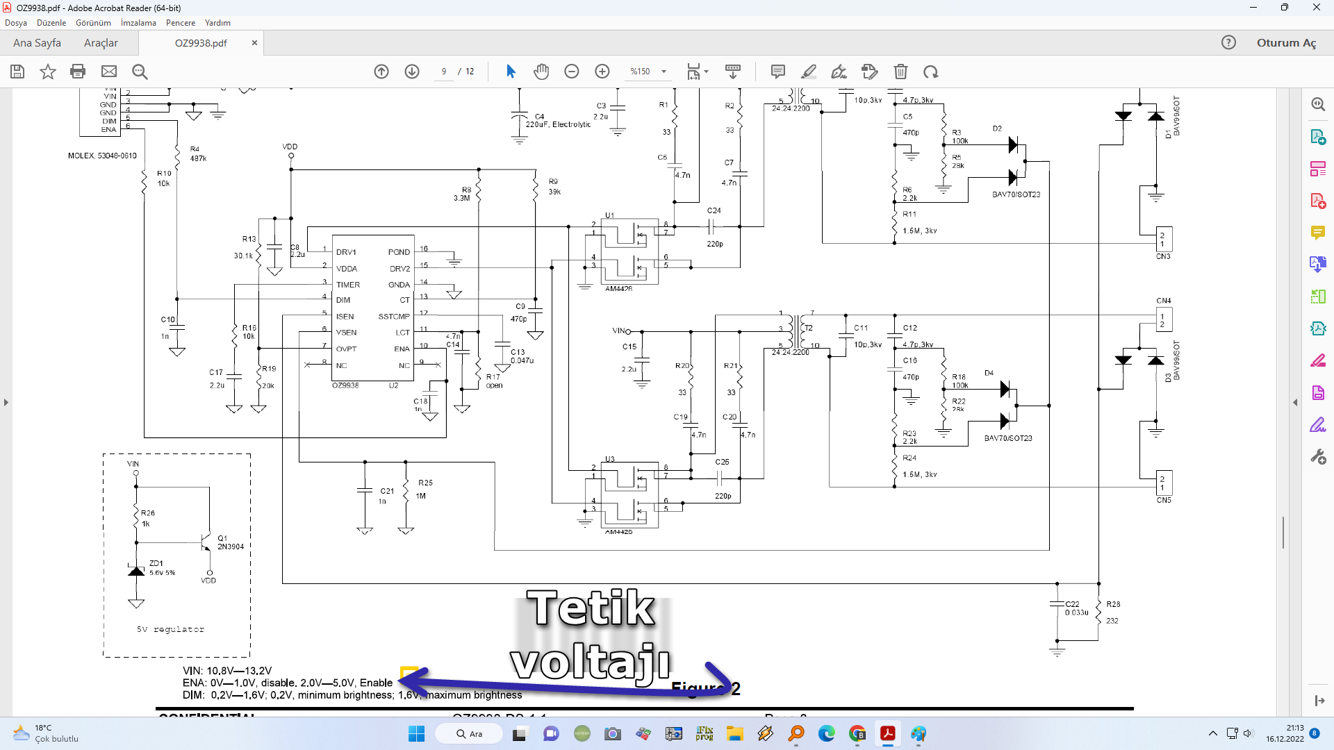

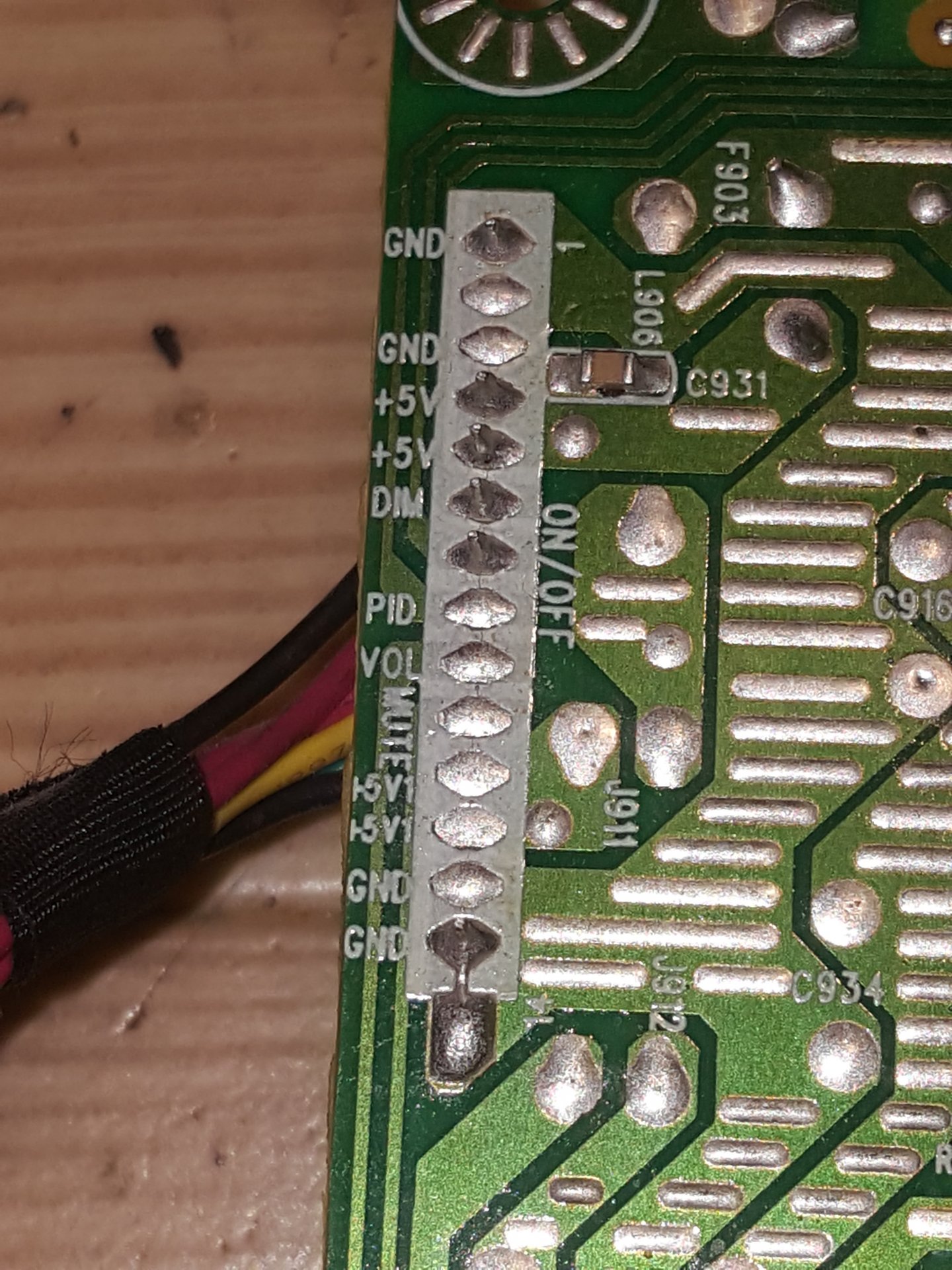

Bir şey soracağım. SMPS çıkışında ON/OFF pini var. OZ9938'in ENA pinine bağlı. Acaba SMPS aktif etmek için ona mı komut vermek gerekiyor?
Neden voltaj verme ihtiyacı hissediyorsunuz
Devre mosfetlere kadar çalışmıyor mu?
