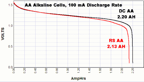

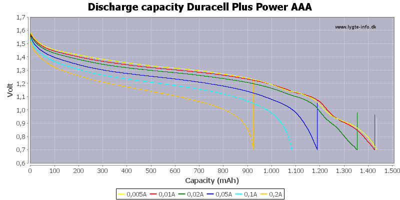

2 adet AAA pil için seri bağlantıda 2.5 volt. hücre başına 1.25 volt zaten pilin %70 kapasitesini kullanmışsın demek. pil akım çekerken çok uzun süre 1.5 volt civarında kalıp son %10 kapasitesind aniden düşmeye başlar.
