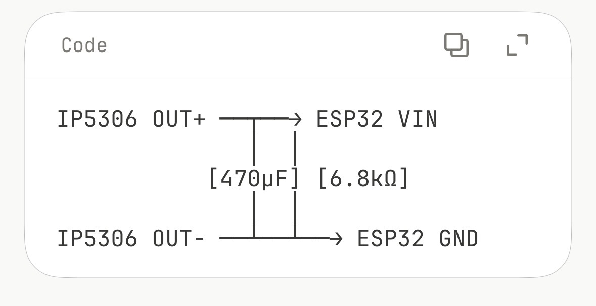

IP5306 yukarıdaki oluyor. Hem şarj hem booster.

Reset sorunu için o kadar çok deneme yaptımki, kondandatör ekledim, direnç ekledim filan derken bir noktada pil bağlı olunca kısa devre yaptırıp bunun çipini yaktım. Sonunda bunun çıkış akımı yetmiyor herhalde diye MT3406 ya geçtim. Fakat onda da aynı şeyi yaşadım.
