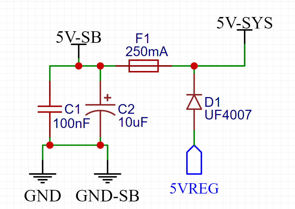

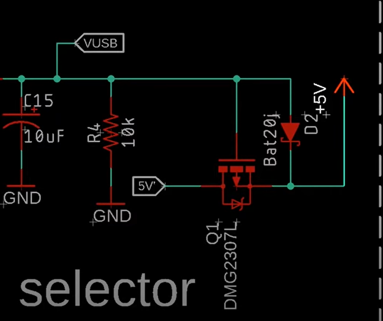

Merhaba Bir pic için Geliştirme kartı yapacağım.Jack ve USB besleme kısımları var.Besleme seçimimi jumperla yapmak istemedim.
Bir Devre ile kendini otomatik korusun istiyorum.Integrated Load Switches Versus Discrete MOSFETs Şu makalede mosfetlerle yapılan devreler buldum.
IC kullanmadan yapıldığında bazı sorunlar ortaya çıkıyor.Sistem açıldığında çıkış kapasitöründe dolayı ani akım USB'yi yakıp yakmayacağını kestiremiyorum.
USB 2.0 500mA devamlı akım verebilir olarak bulabiliyorum ama ani akıma nasıl tepki vereceklerini bilmiyorum.Ne yapmalıyım?
1 hızlı diyot ile yapabilirsiniz bunu.
tek eksi yanı diyot üsütnden gelen tarafın 0.7volt kesintiye uğrayacak oluşu.
Regülatörden gelen 0.7V kesintiye uğrar.
Ama 2 taraftan da beslerken herhangi bir tarafı çeksen dahi sistem durmadan çalışmaya devam eder.

Hocam amaç USB korumak değil mi? Diyelim Jack kısmında 12V ile çalışıyorsam bir şekilde Regülatör kısa devre olursa Jackten USB'ye akım akacak.USB bozuklacak. Bu şekilde USB korunmuyor sanki?
Mesela bunda Jack ve USB takıldığında USB iptal oluyor.Kodlamak için sadece USB takılmalı.

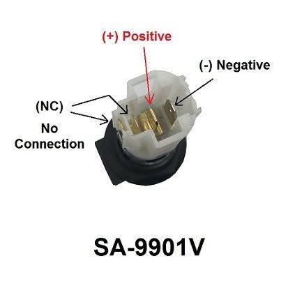

Ses jackları varya hani. Kulaklığı takınca hoparlör çıkışını kesen. Onların aynısından power jacklar da var diye biliyorum. USB nin güç kablosundan birini power jack'ın NC bacağına bağlayacaksın. Böylece jack takılı değilken USB devrede olacak.
Jack'ı taktığın zaman da USB kablosu NO konumuna düşecek.

Zahmet olmazsa ise çizimi detaylandırabilir misiniz?
Bendeki jack boşta iken GND ile biribirine bağlı.
Jack'ı takınca GND-ile arası açılıyor.Sanırım başka bişeyden söz ediyorsun.
USB den gelen GND ucunu, Dişi jack'ın içindeki hareketli uca bağlarsın. Bu hareketli uç erkek jack takılı değilken GND ye bağlı olduğundan USB aktif olacaktır.
Erkek Jack'ı taktığında ise hareketli uç GND den ayrılacağı için USB port pasif, Erkek jack aktif olacaktır.

Yalnız ben söylemeyi unuttum. Yorumlarda biri yazmış. Devren programlanabilir bir kart ise jack takılı iken USB GND si pasif olacağından veri alış-verişi yapamazsın.
