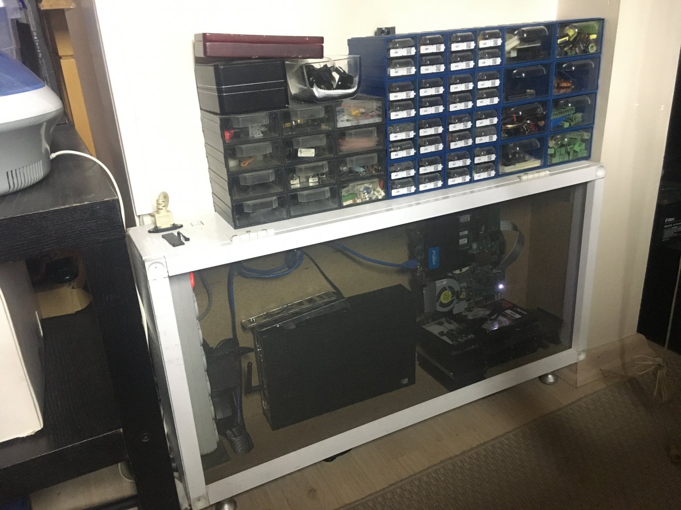

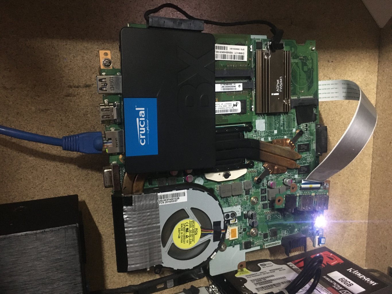

O bilgisayarı ilk çıktığında dergide yazmak üzere incelemiştim ki bu uzun zaman önceydi. Bilgisayar eski ama bence iş görür. Her şeyden önce sana elektronik hakkında tecrübe katıyor. Ekrandan monitör yapabilirsin. Benim evde çalışan Centos yüklü server ekranı kırık bir notebook uzak kasa çalışıyor. Server olarak kullanabilirsin. Bataryası sağlamsa, modem için 12V ups yapabilirsin. Özetle çok şey yapılabilir. Soru şu; sen ne yapmak istiyorsun? Elektronik tamir mi? Yeni bir şeye dönüştürmek mi? Evde test için çalışacak ufak bir bilgisayar mı? Çalıştırırsan oyun oynatmaz ama bunun dışında çok işine yarar...
Bak ben bu şekilde test server olarak kullanıyorum:

Abi Ekranı raspberyy pi 3 için kullanmaya karar verdim ek bir kontrolcü alıp ona bağlayacağım. hem gömülü linux sistemlerine calışırken faydalı olur.

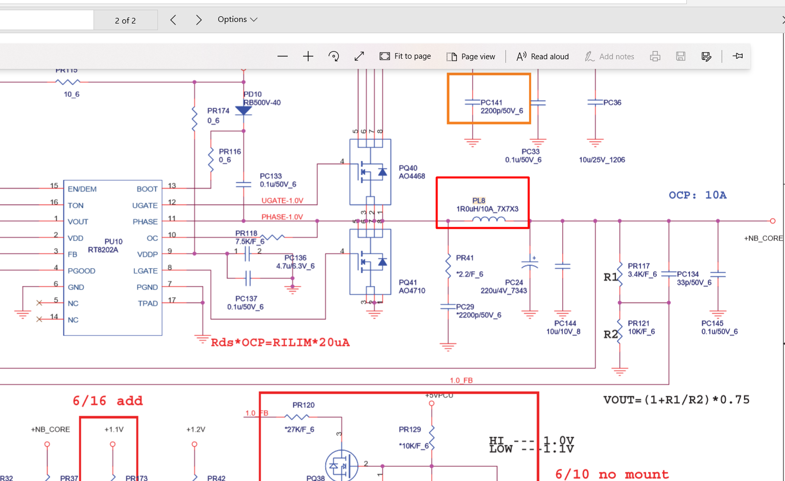

Kırdığım bobin PL8 kodlu bobin
bu arada o hat üstünde PC24 - PC145 ve PC144 söktüm ve hala bu hat gnd ile kısa devre demek sorun +NB_CORE diye bir uc artık nereye gidiyor bakıcaz. o değilde söke söke gidiyoruz inşallah bu parcaları uygun şekilde piyasadan temin edebiliriz.
Sokme dedim ya 1v hattinda direnc degeri kucuk olur. Bosuna sokme. O guzergahta dedigim gibi kisa devre arama.
Burada mesela ilk başta power'ları kontrol etmek lazım deyince bunu kastettim. O bobinde 1.2V görmen lazımdı. Eğer görmüyorsan da RT8202A arızalı olabilir veya onun çıkışındaki PQ40 ve PQ41 MOSFET'leri. Veya belki de RT8202A ya "enable" sinyali gelmiyor (+1.2V_ON), o zaman da o enable sinyalini gönderen devreyi kontrol etmek lazım.
Enable voltaji super ı/o cipinde (multikontroller) den geliyor.
Abi konuyu takip etmemişin :D ben bobini kopardım evet dediğin gibi cıkmıyordu okadar ısındıkı üstündeki koruması catladı birazda sert cektim bildiğin içi acıldı bobin gözüküyordu :D bende bobini cektim kopardım :D yani RT8202A tamamen devreden ayrı şuan bobinden sonraki kısım kısa devre.
Bobin o sekilde sokulmez. Siz sicak havayla sokmussun. 2 bacagina lehim takviye ettikten sonra kalem.havya ile bir bacagini isitip havaya dogru kaldiracaktin. Sicak havayla onun ic organlari sokersin :D

1v hattindaki ohm degeri cok dusuk cikar. Ben 1 ohm oldugunu gorup normal olarak kabul edilen anakart videolari da izledim.
Ram voltaji olan 1.5v kismi 300 ohm ustu , 1.05 chipset voltajida 100 ohm civariydi.
Anakarta gore ufak tefek degisiklikler oluyor.
Zaten devreye bakarsan, sistem çalışırken o NB_CORE çıkışını 22 Ω luk bir direnç ile yüklüyor (PQ16 ya bak). yani çıkışta 22 Ω yük olacak sistem normal çalışırken, ve sen onu kısa devre kabul etmiş olacaksın.
