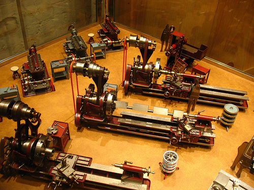

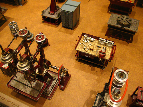

Gecmiste yuksek dogrulukta islem yapan makinelerde fotografta goruldugu gibi makine govdesi ile ana motor ayni sasede bulunmuyor, uzaktaki motordan kayisla hareket aktariliyormus.
Japonlarin bir torna makinesine ait fotoda durum daha da abartilmis motor ana makinadan 1 m kadar uzaga konmus hareket uzun bir kayisla aktariliyordu.

Ne kadar yüksek doğruluk kastedildiyse artık :gulus2:
Aklıma babaın un değirmeni geldi birden.
Motor başka bir odada çalışır ama iş yapan kasnak ile avara kasnak arasında baka bir kayış ile hareket aktarımı yapılır, 1 tonluk değirmen taşı alttakinin üzerinde dönmeye başlardı.
Kayış kaçırmaya başlayınca da bir çimdik dövülmüş reçine tozu ekilirdi kayışın kasnağa temas eden yüzüne. :cheeky1:
Kayış sadece güç aktarımı için doğruluk ile alakası yok.
Yataklarda millerde dişlilerde boşluk alma düzenekleri doğruluğu etkiliyor.
Birde eskiden makineler pedal ile çalışıyordu. Geçiş dönemine denk gelmiştir. Elektrik olmayan yerlerde gene insan gücü ile çalıştırmak amacıyla yapılmış olabilir.
Amac motor + disli sisteminden gelen vibrasyonlari engellemek. Vibrasyon kesim kalitesini dolayisi ile de dogrulugu cok kotu yonde etkiler.
Verdigim fotodaki mekanigi yapan adamlar kayis kasnagi kaldirip disli sistemini mi yapamayacaklardi?

Kayışta kayma sorunu olur.
Örneğin Tornada vida çekerken mecburen dişli kullanacaksın.
Frezede dişli yaparken kullanılan divizör içinde gene sonsuz vida dişlisi kullanılıyor.
Geriye sadece basit işler kalıyor. Onda da tam güç aktarımı olmadığı için küçük pasolarla çalışmak zorundasın.
O dediklerin tornayi ne amacla kullanacaginla ilgili.
Cok ust seviye CNClerde de servo motor ile bilyali somuna ait vida arasinda kayis kasnak kullaniliyor. Halbuki araya koy precision reduktoru olsun bitsin.
Yuksek yuzey kalitesi icin makinenin son derece titresimsiz olmasi gerekir. cogu frezede yuzey taramasi yaparken cok dusuk ilerleme ile bile yuzey temizligi yaptiginda yuzeyi isiga tuttugunda caki izlerinin neden oldugu deseni gorursun. Ilerlemeyi istedigin kadar dusur. Hatta yuzey temizligi yaparken makinenin bir kosesine dayansan o desen degisir.
Makinede vibrasyon ne kadar dusuk ise isikta gorecegin desen de o kadar az dikkat cekici olur.
Precision yuzey temizligi ile taslanmisa yakin yuzey temizliginden bahsediyorum.
