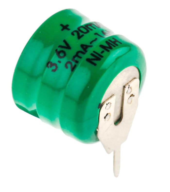

Merhabalar,
Priz tipi enerji ölçerin ekranındaki sayılar soluk yanıyor ve yanlış ölçüm yapıyor, büyük ihtimalle pili çok zayıfladı.
3.6 V Ni-Mh yerine hangi pilleri kullanabilirim? Youtube'da 18650 li ion pil takan gördüm fakat wattmetreyi elektriğe taktığımızda sanırum şarj olacak kontrolsüz bu sorun çıkartır mı?
Hangi pili tavsiye edersiniz?
Kritik bir cihaz ise aynısını kullanmanızda fayda var.
Yatay olanı var.
Aynısı var.
Kapasite belirtilmemiş.
Yatay olanı var.
Aynısı var.

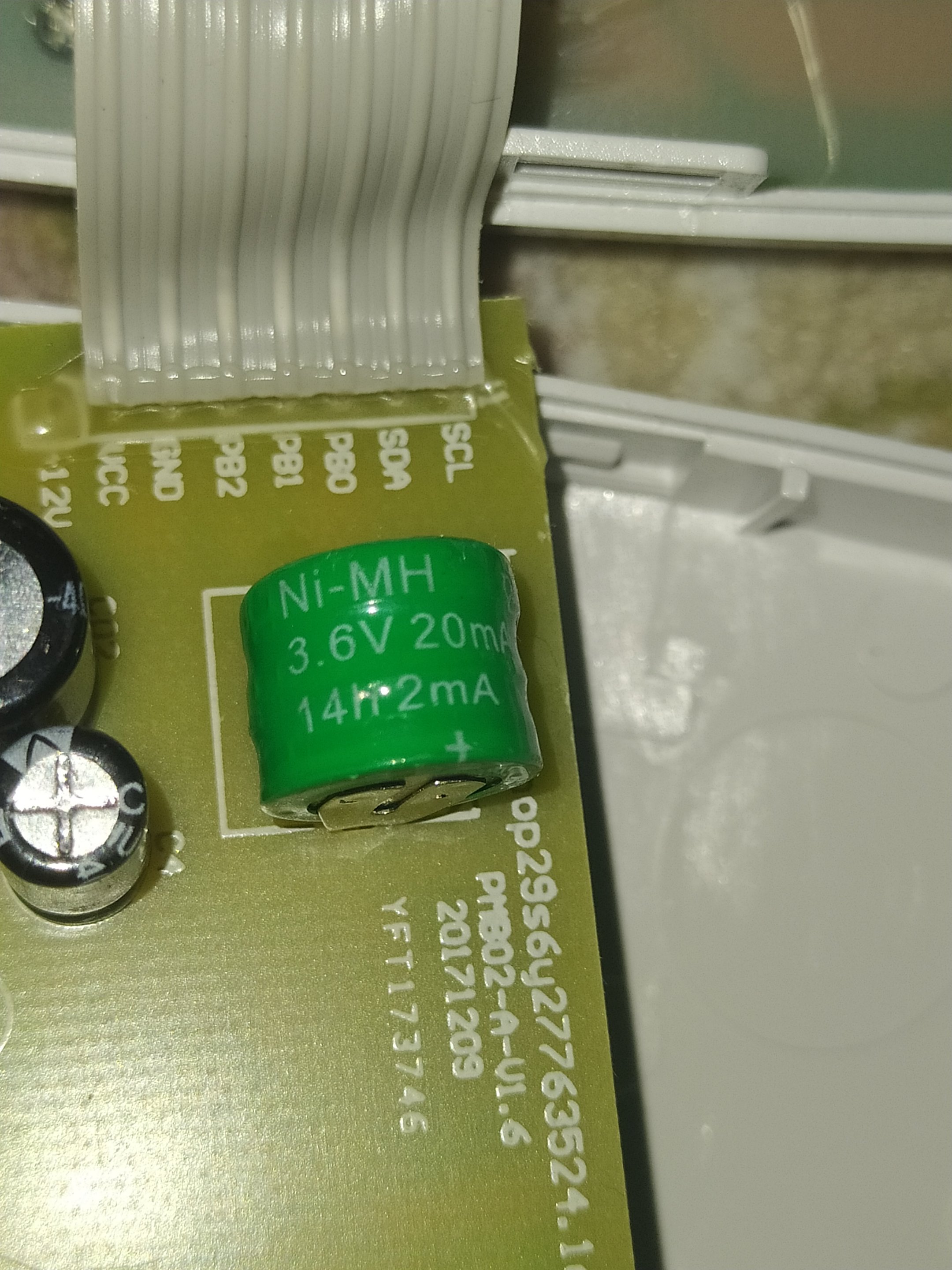

Merhabalar,
42202 eklentisine bak
Pil büyük ihtimal 220 volt üzerinden şarj oluyor. Benzer problem benimde başıma gelmişti. Pili şarj eden devrenin 220 tarafındaki yüksek voltajlı kondansötörü test etme/değiştirme imkanınız varsa deneyin derim.
Teşekkür ederim. Unit Uni-T UT230B-EU modelini satın almayı düşünüyorum, Unit'te 2032 pil kullanılıyor ve içini açmaya gerek kalmıyor bu elimdeki sorunlu hiç uğraşmadan kenarda dursun diye düşünüyorum bakalım.
