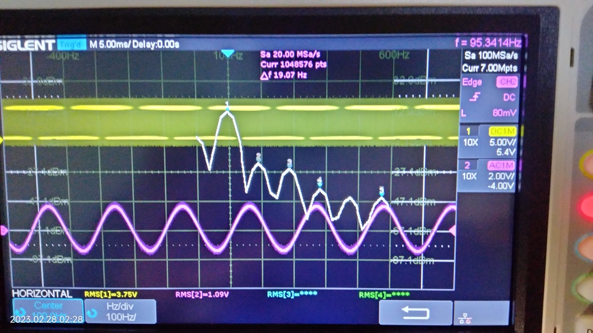

Bu kod arduino uno D10 pininden 10kOhm ve 220nf lowpass filtre ile sinüs üretiyor.
timer1 ile pwm üretip timer2 ile duty cycle tayin ediyor. OCR2A ile frekans değiştirilebiliyor.
exelde baya bir sinüse benziyordu. sonra kodladım.
üstteki sarı sinyal pwm ile sinüsü ürettim. Bunun kusursuz bir sinüs dalgadan ne kadar farklı olduğunu nasıl ölçerim?
Yalnız böyle sinüs üretmek pek iyi değil, frekansı arttırdıkça genlik düşüyor. yalnız gerekli frekansa göre kod ve devre düzenlenerek daha yüksek frekanslar elde edilebilir herhalde.
Bu iyi geldi, meşgale arıyordum :) .

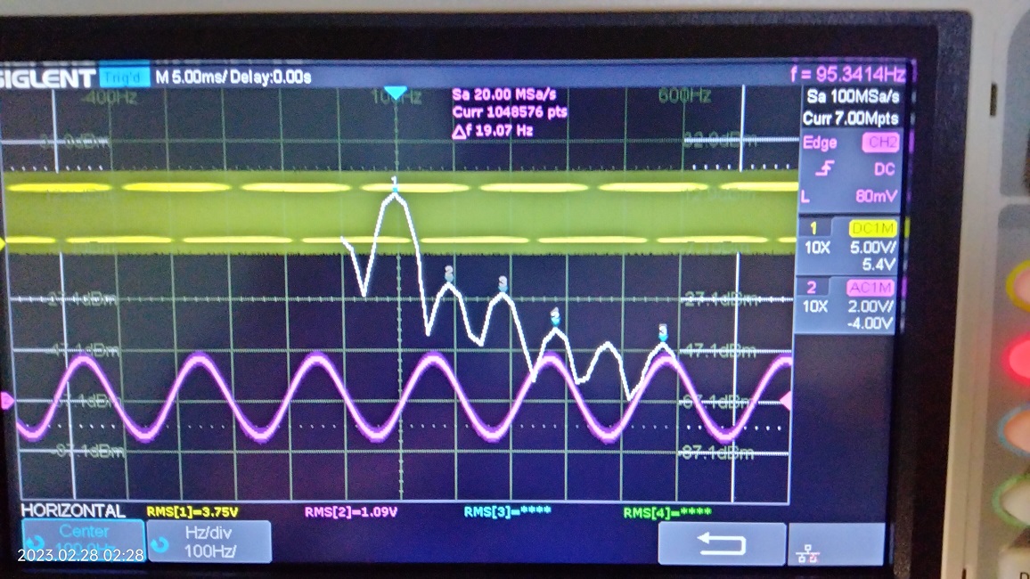

Osiloskobun FFT fonksiyonunu kullanabilirsiniz. Mükemmel bir sinüste tek pik görürsünüz. Diğer pikler ne kadar yüksekse sinüs o kadar bozuktur.
Biraz kurcalayınca böyle bir grafik çıkardı. Bilgisayara bağlamalı osiloskobu, fotoğrafla iyi olmuyor. Konuyu dağıtmış olmayayım, ben biraz araştırayım.
@semih_s Hocam hiç uğraştırmayayım şu videoyu izleyin bütün incelikleri anlatılıyor.
Özet olarak sinüsü göremeyecek kadar sıklaştıracak şekilde zaman knobunu ayarlarsanız neredeyse düzgün bir spektrum görüntüsü görmeye başlıyorsunuz. Amaç ölçümü yaparken kullandığı örnekleme yapacağı nokta sayısını arttırmak diye biliyorum. Şu an ekranda 7 tepe noktası var 50-60 tane olsa görüntü güzelleşecek aslında. Videoda düzgün okumak için ortalama almak vb. bir iki numara daha öğretiyor.
Osiloskopta THD (total harmonic distortion) ölçme fonksiyonu da olabilir. THD sinüsteki bozulma için iyi bir ölçüdür.
