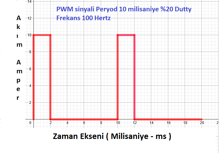

Değerli üstatlar anlık ve ortalama akım kavramını öğrenmeye çalışıyorum.
Aşağıda resmi bulunan grafikte zaman ve akım grafiğini PWM sinyaline göre çizmeye çalıştım.
Bu grafiğe göre sistemi 2 milisaniye açık ve 8 milisaniye kapalıdır.
2 milisaniye boyunca bu sistemden 10Amper x 0.002 saniye = 20 miliamper akım akıyor.
Bu işlemi 1 saniye için hesaplayacak olursak.
10 milisaniyede 20 miliamper akım akıyorsa 1 saniyede 100 * 10 milisaniye vardır --> 20 miliamper x 100 = 2000 miliamper = 2 Amper
akım akmış olur.
Yani bu durumda bu sistem akım sınırlama yapmış mı oluyor. Elektronik devrelerde benim bildiğim devreden sürekli bir akım akıyor. Burada ise
akım kesiliyor. Benim anladığıma göre devre kapanıp tekrar açılıyor.
Bu kavramları örnekleme yaparak açıklamanızı rica ediyorum.
Grafikteki tarzda bir akım grafiği ancak çok idel bir current source inverter den çıkar. Tepe akım 10A, ortalama akım 2A. Süre uzadığı zaman değişen şey Q, çünkü tanım olarak 1 amper saniyede 1 coulmb akışına eşit. Amper dediğin zaman zaten sen orada belirli bir süre akabilen yükten bahsediyorsun.
PWM kullanıyorsan, büyük çoğunlukla amaç, akımın ortalama değerini azaltmaktır. Senin grafikte peryot 5 parçaya bölünmüş. 1 parçada 10 A akıyor sadece. Bu durumda ortalama akım da 2 A oluyor.
Ama senin tarif ettiğin hesapta, yük transferini gözönünde bulunduruyorsun. Böyle bir uygulamada PWM kullanmak bana pek mantıklı gelmedi. Onun yerine bir sabit akım kaynağı kullanırsan, ve akımın aktığı süreyi kontrol edersen, istediğin miktarda yük transferini gerçekleştirirsin.

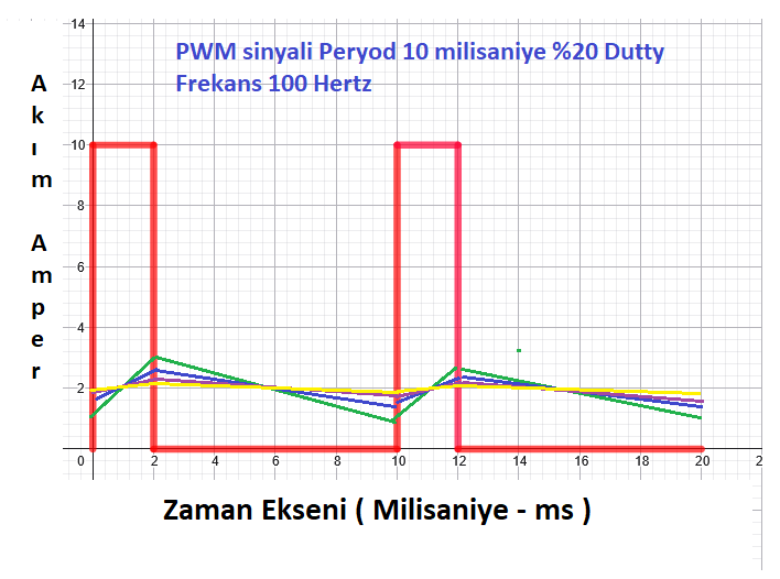

Pwm cikisina enduktans bagladiginda 0....10A genlikli darbelerin ortalamasi kadar akım akmaya baslar.. Ne kadar buyuk enduktans kullanirsan ortalama akim o kadar az ripilla sabit kalir. Ancak ne kadar buyuk enduktans kullanirsan, pwm duty degerini aniden degistirdiginde ortalama akim gecikerek olmasi gereken son degerine oturur.
Asagida ortalama akimin, yesil grafik kucuk enduktans durumunda, sari grafik ise en buyuk enduktans durumunda degisimi gostermektedir.
Gordugun gibi kirmizi akim darbesini basit bir enduktans eklentisi ile (freewheeling diode yada benzeri olmak kaydiyla) oldukca yumusak hale getirebilirsin.
Hocam yukarıdaki grafikten anladığım kadarı ile bobin akımın yavaş yavaş doğrusal yapıya benzer şekilde artmasına izin veriyor. Bunu daha önceden empedans konusunda açıklamıştınız. Fakat tam anlamamıştım. Burada sizin dediğiniz gibi eğer PWM dutty süresi artarsa akım yukarı doğru tırmanacaktır. Grafikten bunu görebiliyorum. Bunu bana çok kez söylemiştiniz ama şimdi net bir şekilde gördüm. Demek ki bakmakla görmek aynı şey değilmiş. :) :) Şimdi net görmeye başladım. Çok teşekkür ederim.
Burada ister istemez bir dalgalanma olur diye düşünüyorum.

Mesela 1000 W rezistans var elimizde ve besleme voltajı da 100VDC. Eğer bunu doğrudan beslemeye takarsak, 10 A akım geçer ve maksimum gücü alırız. Ama senin grafikteki gibi 2 ms süreyle bağlar, 8 ms süreyle ayırırsak, o zaman sadece 1000 / 5 = 200 W güç alırız. Yani sonuç itibariyle bakarsak, akımı 10 A den 2 A değerine düşürmüş gibi olduk.
