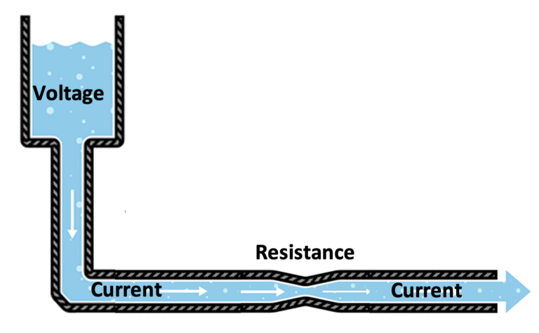

Madem ki günlük yaşamdan örneklerle daha rahat anlıyorsunuz, o zaman su deposu / su borusu örneği size kolaylık sağlayacaktır.
Peki burada neyi neye benzetiyoruz?
Voltaj : Depoda birikmiş suyun aşağı doğru yarattığı basınç. (Bunun fazla olması, borunun su akıtma kapasitesini artırır.)
Direnç : Borunun darlık derecesi. (Ne kadar dar olursa, su akıtma kapasitesi o kadar azalır.)
Akım : Borunun su akıtma kapasitesi. (Zamana bağlı değildir. Depodaki suyun basıncı arttıkça bu da artar ama boru daraldıkça bu azalır.)
Biz, görselde olmayan bir ekleme yapıp, hayal gücümüzle, borunun çıkışına suyu biriktirecek bir kova koyduğumuzu düşünelim.
Devreden akan toplam elektrik yükü : Kovada biriken su. (Zamana bağlıdır. Süre uzadıkça, artar.)
Voltaj ve direnç aynı kaldıkça, akımın zamana bağlı olarak neden değişmediğini; buna karşılık, taşınan elektrik yükünün zaman uzadıkça neden arttığını bu örnekten anlayabilmemiz gerekir.

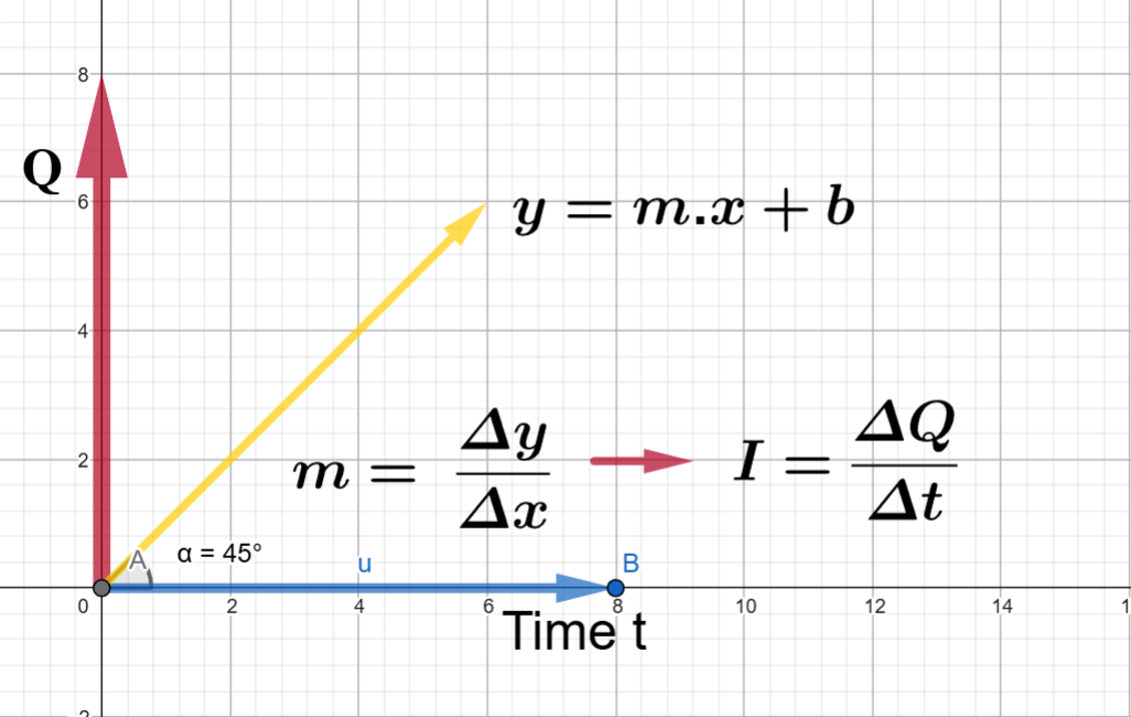

Eğer doğru anladıysam matematiksel olarak aşağıdaki grafiğin oluşması gerekiyor.
Bu grafiğe göre Amper I = grafiğin eğimini veriyor. Doğrusal denklemlerde doğru oluşturan denklemde eğim her yerde aynı değerdedir.
Eğim dediğimiz şey x eksenindeki değişim değerinin y ekseninde ne kadar değişim olduğunu gösteren , bir nevi orandır.
Bu grafiğe göre konuşursak eğer :
Eğer akımı yani eğimi 0.4 Amper alırsak ve 1. saniyede Q'nun değeri ne diye soracak olursak
0.4 = ( Qson - Qilk ) / 1 = 0.4 Q olarak buluruz.
Amperi 0.8 alırsak ve süre yine aynı kalırsa bu sefer 0.8 Q elde ediyoruz.
Yani devreden birim zaman da akan yük miktarı amperin değerine göre değişiyor diyebiliriz.
Şimdi soruyu tersten sorarsam eğer :
0.2 saniyede devreden 5 Q akım elde etmek için Amper kaç olmalıdır.
I = dq / dt = 5Q / 0.2 = 25 olması gerekiyor.
Eğim her yerde aynı olduğundan devrede örneğin 0.2 saniye ile 0.3 veya 0.4 - 0.5 saniye arasında akan akım miktarı her zaman aynı miktardır. Çünkü burada zamandaki değişim aynıdır.
Bu örneklere dayanarak :
Amper devreden akan yükün değişme hızını temsil ediyor da diyebilir miyiz. ?
Ve Bu sarı renkli vektörün büyüklüğü neyi ifade ediyor ?
Birde bu grafiğin alanı yani (1/2 ) * Q * t neyi veriyor ?
Akim zaten dq/dt. yani evet yukteki degisimin zamana gore degisimie olan orani.
Sari egri Q=mx+b olarak verilmis.
Aslinda x ekseni t ve b=0 olduguna gore
Q=m*t m harfi de aslinda i
Yani Q= i*t
Grafik sabit bir I akimina neden olan, zamana gore hareket eden Q yukunun grafigi.
Peki sari egrinin uzunlugu ne anlama gelir?
SariUzunluk=Karekok(T^2+Q^2) mantikli bir buyukluk degil.
Egri altinda kalan alan Coulomb * Saniye boyutunda. ve bunun da bir anlami yok.
Bu grafikte sarı çizgi akım şiddeti olarak değerlendirilecekse akım şiddeti 1 amper ve sabit olmuş olur. Akım şiddeti değişken olacaksa alfa açısı dolayısıyla eğim değişmeli.
