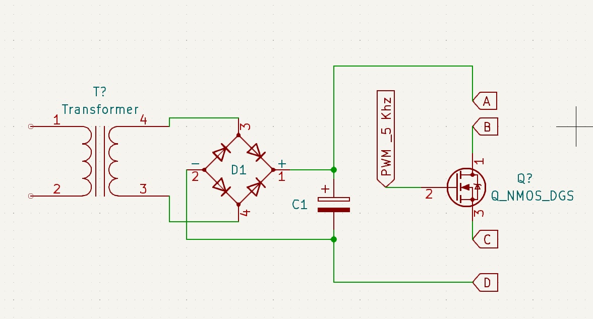

Değerli hocalarım hepinize çalışmalarınızda başarılar diliyorum.
Elimde 24 volt 4 amper bir trafo var. Bu trafoyu kullanarak bazı denemeler yapıp elektronik ile ilgili yeni bir şeyler öğrenmeyi amaçlıyorum.
Aşağıda bulunan resimde yapılacak temel işlemi çizmeye çalıştım. Devrede bulunan A B C D noktaları bazı işlemleri yapmak için konulması gereken devre elemanı düğüm noktalarını ifade ediyor.
24 voltu köprü diyot ile doğrultup DC voltaj elde edeceğim. C1 kapasitörü ile filtreleyerek temiz bir DC voltaj almayı hedefliyorum.
N kanal mosfet ile bu voltajı 5 khz pwm sinyali ile açıp kapatacağım.
Öğrenmek istediklerim :
Mosfet kısa bir süre için Kısa devre olacak.
5 khz ve % 50 duty için 100 mikrosaniye kısa devre olacak
Dutty zamanına göre akan akımı ölçmem ve ayarlıyor olabilmem gerekiyor.
Mosfet üzerinden geçen akımı ölçmem ve ayarlı hale getirmem lazım.
İkinci bir sorum ise Voltaj değerleri eğer 80-100 volt ve akımda 10 amper gibi yüksek değerler olsaydı en güvenli şekilde nasıl yapılabilirdi.
Eğer mümkün ise bir kaç örnekle açıklamanızı rica ediyorum.
Bilmece gibi bir şey yazmışsın soru ne anlamadım bile. Tek söyleyebileceğim C1 aşşırı büyük değilse temiz bir dc alamazsın. Neden trafo kullanıyorsun?
Gecenlerde bir sorun vardi.
Demistin ki (verdigim rakamlara takilma) yarim saniye 1A yarim saniye de 0A aktiysa 1 saniye araliginda kac amper akmistir.
Biz de demistik ki zaman araligin 1 sn ise bu sure zarfinda 0.5 Coulomb yuk gecisi olmustur.
O halde 1 sn aralikta 0.5A akim akmistir.
O halde 1sn lik pencereden baktiginda, 100mS zaman araliginda 1A akitirsan 900mS akim akitmazsan 1 snlik pencerede akan akim 1*100/1000=0.1A akmis oluyor.
Eger 0.5sn boyunca 1A akitirsan 1 sn pencereden baktiginda akim 500*1/1000=0.5A olmus olur.
Yok 1000ms boyunca 1A akitirsan bu kez 1sn pencere araliginda 1*1000/1000=1A akim akmis olur.
Bu PWM dedigimiz olayin sonucu zaten.
O halde pwm de duty dedigimiz D=Ton/T orani akima carpan olarak gelir. Yani I=Imax*D olur. Eger sen D yi 0 ile 1 arasinda degistirirsen akimi da 0 ile Imax arasinda ayarlamis olursun.
Fakat takdir edersin ki bu yapida akim darbeli bir yapidadir. Ya vardir ya da yoktur. Fakat ortalama sabittir.
Eger surekli bir (kesintisiz yani darbesiz) akim elde etmek istiyorsan akim yoluna buyukce bir enduktans baglarsin. Kabaca ve en basit anlatimla enduktans akimdaki ani degisimlere engel olarak ortalama bir akimi akitir bir nevi darbeli akimi filtreler.
Merhaba, gerçekte bu devreyi böyle kullanamazsın. Ben senin yerinde olsam, anahtar olarak P-MOS kullanır ve bunu bir bipolar transistör üzerinden PWM ile açıp kapatırdım.
LTspice’ta bir örnek devre oluşturdum ve simüle ettim. Belki bu sana biraz faydalı olur.
Daha yüksek akımlar için, bu akımı taşıyabilecek uygun bir devre oluşturman gerekir. Isı oluşuyorsa gerekirse bir soğutucu da ekleyebilirsin.

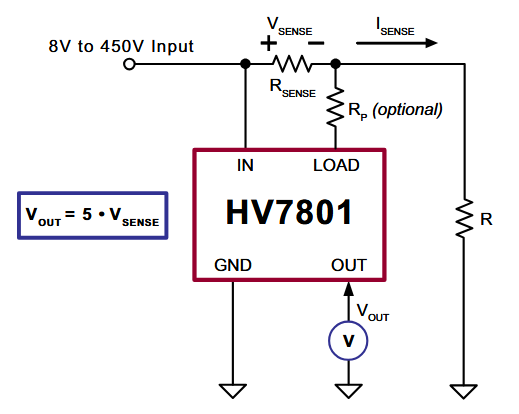

Örnek olarak 100 volt 5 amper akım veren bir güç kaynağında 4 miliOhm bir Shunt Direnç kullanırsak devreyi , önüne 100 ohm direnç koyarak 1 amper akacak şekilde sabitlersek bu iki direnç uçları arasında kaç volt okunur ve ne kadar güç harcarlar.
Ben kendi temel bilgim ile ile voltaj bölücü formülü olan
Shunt direnç üzerindeki voltajı Vs * ( R2 / (R1+R2) = 100V * ( 0,004 / ( 100+ 0,004)) gibi düşünerek 0.004V olarak buluyorum.
Devrenin eş değer direnci seri oldukları için R1+R2 = 100R+0.004R = 100.004 R oluyor.
Devreden geçen açım I = V / R = 100V / 100.004R = yaklaşık 1 Amper
Dirençler üzerinde harcanan güç
P=V * I
R1watt = 100V * 1 Amper = 100 watt
R2watt = 0.004V * 1 Amper = 0.004 watt
Bu hesaplamaları doğru yaptığımdan emin değilim. eğer doğru ise R1 direnci soba gibi ısınacak gibi gözüküyor.
Bu ve benzeri sebepler bilgimin eksikliğinden kaynaklı olduğunu düşündüğüm için sizlerin fikirlerinize başvurmak istedim.
Bu arada , Dede hocamın bir konuşma da bahsettiği bobin davranışını anlamak için bobin tarafından çarpılmak lazım dediği deneyi yaptım. 24 volt trafoyu 12 volt DC ile bağlayarak denedim. ve sonuç :) bobin hayli sinirli bir devre elemanıymış. Ve gerçekte sizi çok fena şoka uğratabilir. Bu şoku ömür boyu unutmaz insan. :) :) :) Kendi Tecrübem ile sabittir. Artık bobinlere çok daha dikkatli yaklaşıyorum. :) :) :)
Akım ölçümü yapmak için HV7801 (450 V’a kadar giriş gerilimi) gibi bir Current Monitor kullanman gerekiyor.
Datasheeti çok dikkatli incele. Çıkış sinyalini daha sonra değerlendirebilirsin.
Hesaplamalar doğru görünüyor. Yüksek güçlü 100 Ω dirençler fazlasıyla mevcut – örneğin HSHC400100RJ (100 Ω, 450 W). Bu tamamen ne kadar harcamak istediğine bağlı.
Not: Direnç gövdesi veya gücü ne kadar büyükse, o kadar az ısınır.
Sadece merakımdan soruyorum: 80–100 V hangi uygulamalar için gerekiyor? Ben şimdiye kadar bu tür devrelerle hiç uğraşmadım.
Remco0149 hocam çok teşekkür ederim. Böyle entegrelerin olduğundan haberim yoktu. Sayenizde öğrenmiş oldum.

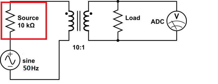

Yukarıdaki trafo devresinde trafonun Ac çıkış değeri 24v - 4 amper :
Bu trafonun gücü = 24V * 4 Amper = 96 VA
Bu değerlerden anladığım kadarı ile bu trafo maksimum 4 Amper akım verebiliyor.
Kafamın karıştığı birinci durum Olurda bu trafo kısa devre olur ise kablolardan akacak akım maksimum 4 Amper ' midir. Değil ise kablolardan akan akımın bu durumdaki sınırı nedir ?
Eğer bir sınırı yoksa böyle durumlar için emniyet amaçlı trafo çıkışına 6 ohm direnç mi bağlamak gerekir. Eğer böyle bir şey yaparsam direncin güç değerinin de 96 Watt olması gerekir diyorum ama mantığım doğrumu emin değilim.
Diğer taraftan bu durumlar için girişe sigorta bağlandığı devreler gördüm. Sigortayı AC 220 tarafına bağlıyorlar . 24 V tarafında sigorta olan devreler göremedim. Bununda sebebini anlayamadım.
Diğer kafamı karıştıran durum , trafonun 24 volt tarafı maksimum 4 amper çıkış verdiğine göre bunun direnç değeri 6 ohm oluyor.
Bazı çizilen devre örneklerinde AC kaynaktan sonra kaynak direnci olarak Rsource veya Rs direnci koyuyorlar. Bu koydukları direnç yukarıda bahsettiğim 6 ohm direnç midir. ? Yoksa başka bir şey midir. Bu Rs direncini neye göre ölçüp biçip koyuyorlar.
Diğer kafamı karıştıran konu bazı devrelerde 12-24 gibi düşük voltajda bulunan devre elemanlarını 220 volt tarafındaki devre elemanlarını kontrol etmek için kullanıyorlar. Bu iki voltaj arasında nasıl bir bağlantı kuruluyor. Ortak GND diye bir şey okudum ama nedir ve nasıl yapılır anlayamadım.
Örneğin 2 adet biri 100 volt diğeri 12 volt güç kaynağım olsun. 12 Volt tarafında bulunan devre elemanlarının 100 volt tarafındaki devre elemanlarına müdehale etmesini istiyorum . Böyle bir şey mümkün müdür ? Eğer mümkün ise bu yapıların veya yöntemlerin bir ismi var mıdır ?

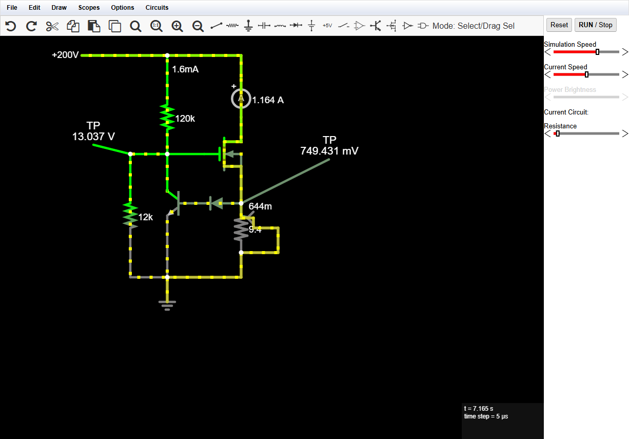

Bu devreyi dene R1 direncini ayarlı yapabilirsin.
Akım sınırlaması yapıyor.
transistor R1 uçlarındaki voltaj 0,7-0,8 voltu aşarsa gate voltajını düşürüyor.
Bu devrede hata var.
Transistor iletimde değilken besleme gerilimi gate üzerine geliyor. Gate için sınır voltaj değerini aşar.

Devreyi değiştirdim.
Transitorun kolektör ile emiterine paralel direnç bağlayarak gate voltajının 20 voltun altında bir değere ayarladım.
Datasheette artı eksi 20 volt diyor.
Transistorun beyzinede diyot bağladım.
Bağlanmayınca çok hassas oluyor.
Gate puls ile sürülürse 12K direnç puls voltajı ile makismum 20 voltun altında olacak şekilde değiştirilmeli
