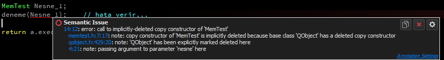

Q_DISABLE_COPY :
Hafıza yönetimi ile ilgisi olduğundan bu konuya da değinmek istiyorum. Bu ifade kendisine verilen sınıfın atama operatörlerini ve kopya yapıcı fonksiyonlarını devre dışı bırakır. Önceki mesajda oluşturduğumuz MemTest sınıfı QObject sınıfından kalıtım alıyordu. Hadi bir deneme yapalım. MemTest sınıfından bir nesne oluşturup MemTest türünden parametre alan bir fonksiyona gönderelim..
C++:
#include <QCoreApplication>
#include <memtest.h>
void deneme(MemTest nesne)
   // fonksiyonumuz burada...
int main(int argc, char *argv[])
    QCoreApplication a(argc, argv);
    MemTest Nesne_1;
    deneme(Nesne_1);    // hata verir...
    return a.exec();
Normalde nesnemizi deneme fonksiyonuna gönderebiliriz. Ancak referans kullanmadığımız için hafızada nesne_1 in kopyası oluşturularak bu işlem yapılır. Bu durum Qt nin hafıza yönetimi ilkelerine uygun olmadığı için Q_Disable_Copy sınıfı ile bu durumun önüne geçilir. Yukarıdaki kodu denerseniz hata aldığınızı göreceksiniz. Hatanın sebebi QObject.h dosyasının Q_DISABLE_COPY nin özelliklerini kullanıyor olmasıdır.
Sarı okla gösterdiğim alandaki hata oluşan noktaları gösteren mavi ile vurgulanmış linklere tıklarsanız hatanın hangi kod bağlantıları ile oluştuğunu görebilirsiniz.
Resimde görüldüğü üzere QObject sınıfı Q_DISABLE_COPY makrosunu ihtiva ettiği için fonksiyonumuza nesnemizi (kopya) olarak gönderemiyoruz.
Peki Nasıl olacak? Referans yada pointer kullanacağız. İki yöntemi de aşağıda örnekliyorum...
C++:
void yontem_1(MemTest &nesne)
void yontem_2(MemTest *nesne)
    MemTest Nesne_1;
    // iki yöntemde olur...
    yontem_1(Nesne_1);
    yontem_2(&Nesne_1);
    return a.exec();
