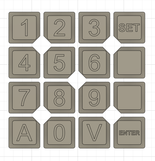

İki tane boş tuşum var. Ne yapabilirim Sizce?
