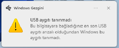

PCF8574 i2C modülü tanıtamıyorum bir türlü.
SDA ve SCL pinleri pico ya bağlıyorum. Sonra i2CScanner diye bir kod var onu yüklüyorum.
Çalıştırınca com portta bana "i2C adress: 0x20" gib bir çıktı vermesi lazım ama "Not Found" döndürüyor.
"Wire.setSDA(0); Wire.setSCL(1);" Bu kodlar ile tanımlama yapınca da Com port çalışmıyor, Windows "USB Aygıtı Tanınmadı" hatası veriyor.
Picoyu yaktım sandım ama başka kod yükleyince çalıştı allahtan.

16325 eklentisine bak
kütüphane içine bakmak lazım.
Wire kütüphanesi ekliyor musun?
Wire begin yapıyor musun?
sen ı2c modülü 5 volt ile mi besliyorsun.
ı2c modül pull up yapıyor olmasın baktın mı
abi çok belli olmuyor ama gördüğüm kadarıyla modül üstünde pull-up yapıyor eğer 5 ile beslediysen Picoya 5 gitti umarım ilerde sorun çıkarmaz

Kullandığım küphane aşağıda.
Bu kodlar ile nanoda denedim sorunsuz tarayıp 0x20 kodunu buluyor.
Hatta hazır takmışken kendi yaptığım keypadi de denedim. Hiç sıkıntı yok.
Ama aynı kodu picoya yükleyince "No I2C devices found" yazıyor.
Hatta bir ara i2c scanner pyhton dosyası buldum .py uzantılı. Thony ile onuda yükledim. Ondada "Not Found" yazdı.
Yani pico bir şekilde bununla haberleşemiyor.
İlk taktığımda 5v'a bağlamıştım. Sonradan 3.3v'a bağladım. Her halukarda pcf8574'e erişemiyorum.
Anladığım kadarıyla piconun pinleri 5v'a dayanıklı. Şimdiye kadar bir sorun çıkmadı.

5volta dayanıklı bir pini yok diye biliyorum.
usb aygıtı tanınmadı hatasını büyük ihtimal bu yüzden verdi 5 volt gelince işlemciye bişeyler oldu ve haberleşmedi.
başka bir ı2c portunda dene ve mutlaka 3.3 ile besle
" Wire.setSDA(0); Wire.setSCL(1);" bunların numarasını taktığımız pine göre mi vermemiz lazım yoksa 0,1 mi kalmalı hep?
bende bir deney yapayım bakayım ben uğraşıp adres alabilecek miyim
çok garip bir hata var ama çözdüm
şu şekilde;
Wire.begin();
Wire.setSDA(x);
Wire.setSCL(x);
Bu düzende yazınca kesinlikle çalışmıyor ı2c
ama böyle yapınca;
Wire.setSDA(x);
Wire.setSCL(x);
Wire.begin();
adres aldım mpu5060'dan
