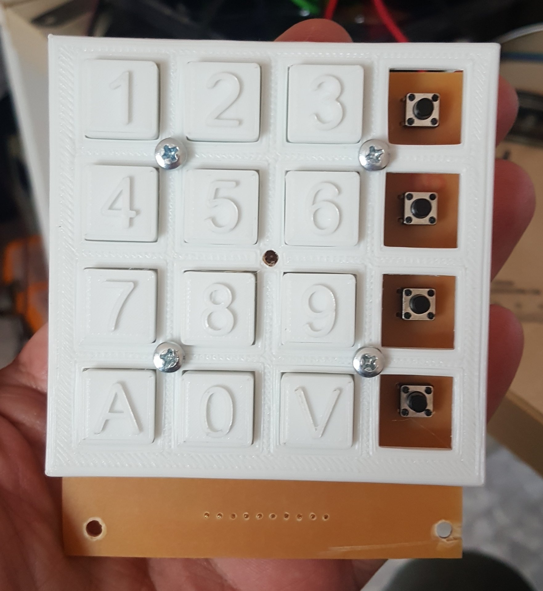

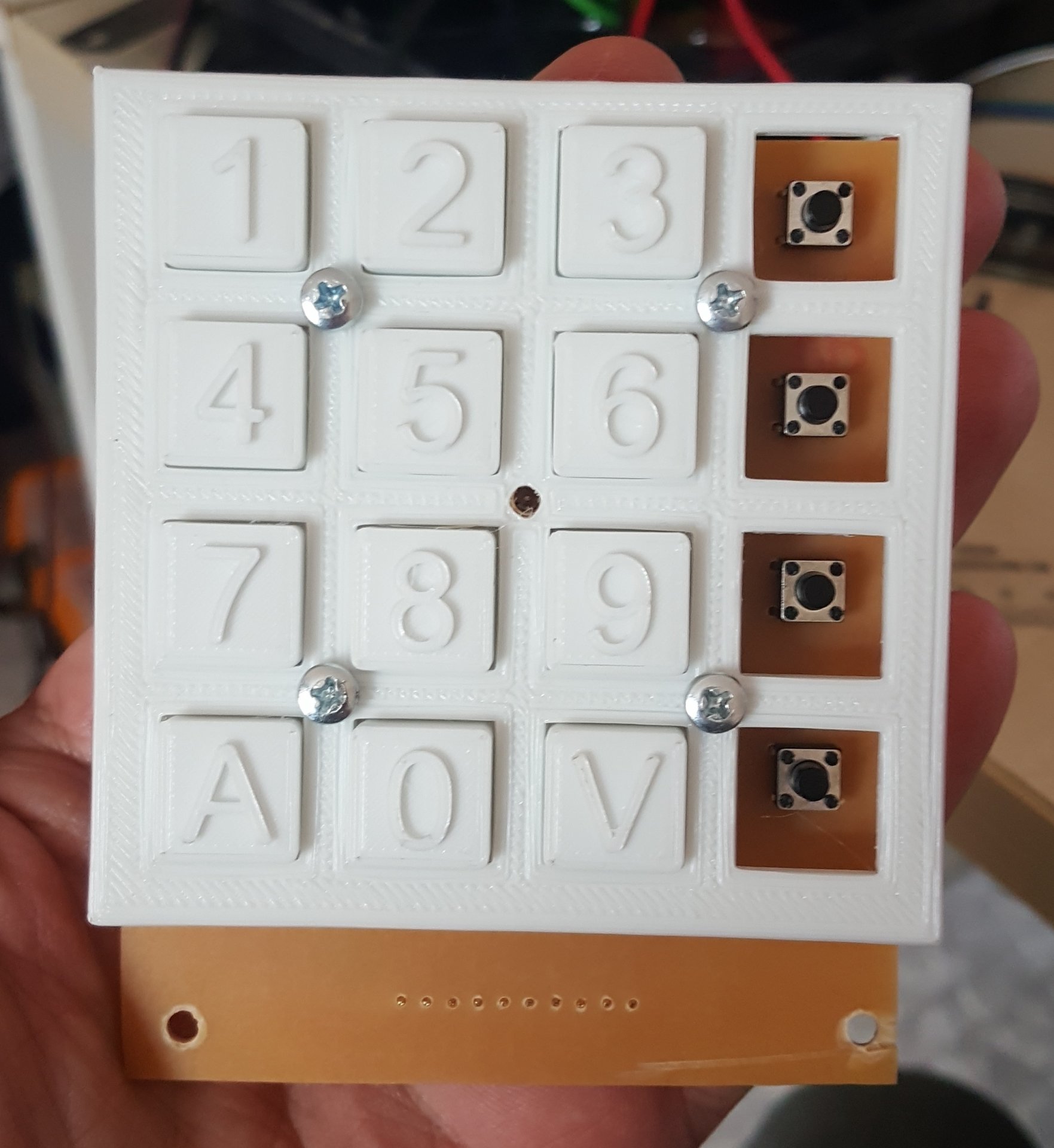

16317 eklentisine bak
o civatalar biraz sırıtmamaışmı.
Yerlerine plastik olanları taksak plastik olanlar aynı renkte oluyor baskınla
Dur bi yav, deneme yapıyoruz. Değişecek onlar. Şimdilik elime ne geldiyse taktım :katil2:
güzel olmuş ama varsa imkan o kabartmaların üstünü küçük bir fırça ile boyasak daha güzel olur
Bazı düşüncelerim var. Sırası gelince yapacağız birşeyler. Önce bir çalışır hale gelsinde.

O boş butonların üzerine F1 ve F2 bas, sonra da ekranda yaz ne anlama geldiklerini. Mesela ana menüden onlar iki tane V/A ayarını hafızaya alabilir. 12V/3A ve 5V/3A gibi. Başka bir menüde de başka bir görevi olabilir.
Backspace koymayı unutmuşum abi. Muhtemelen biri backspase olacak.
O zaman geri kalanı da output on/off yapabilirsin. Kabloları sökmeden bir çıkışı açıp kapatabilmek faydalı oluyor.
