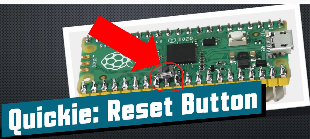

Sabahtan beri arıyorum, Raspberry pico ya c++ ile yazılımsal reset atmak hakkında hiç bir şey bulamadım.
Phyton dilinde machine.reset() komutu ile kolayca yapılıyormuş.
Pico üzerinde reset pini 30 numara olarak görünüyor ve üzerinde run yazıyor.
Bu verilere güvenerek c++ ile digitalWrite(30, LOW); yaptım. Amacım run pinini LOW'a çekip GND ye bağlamak ve bir buton ile HIGH komutu gönderdiğimde cihazın resetlenmesi idi. Ancak "30" pini doğru tanım değil. daha sonra 30 yerine "run" yazdım, bunuda kabul etmedi.
Bu duruma bir çare aramaktayım.

16363 eklentisine bak
bu arada abi fiziksel pin numaraları onun GPIO numarasını ifade etmiyor
abi yapanların watch dog timer ile yaptığını görüyorum resetleme işlemini ama ben pico için bulamıyorum wdt örneği
Bende eve geçince datasına bakayım diyordum. :)
Burada işler biraz karışık.
Acaba reset kütüphanesi mi eklemek gerekiyor?
Yoksa reset_block(bit numarası); ile direk reset atıyor mu?

Benim attığım kodu derlemeye çalıştıysan yemez. Çünkü orada üç tane kütüphane include etmiş. Sende muhtemelen yok o kütüphaneler.
Telefondan tam beceremiyorum bakmayı.
Aslında çok ayrıntılı bakmadım. Belki de bu fonksiyon sadece çevre birimlerini resetliyor olabilir. Eğer full hardware reset gerekiyorsa, ya harici RUN pini üzerinden resetlenmesi lazım yada watch dog timer kullanılmalı. WDT yi yapılandıracaksın, sonra da tazelemeyince WDT bütün sistemi resetleyecek.

Hata o kadar değildir, başka şeyler de vardır. Ama bu linker hatası, yani gereken bir kütüphane tanımlanmamış.

Hazır kodu hemen kopyalayıp yapıştırmanın sakıncaları :D
Sadece şunları koy main içine:
int main()
    reset_block(0xFFFFFFFF);
    unreset_block_wait(0xFFFFFFFF);
