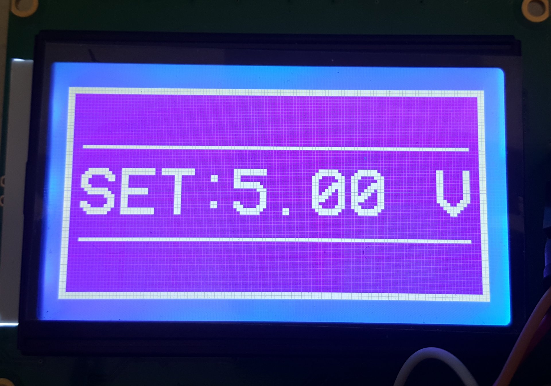

Şuanda herşey yolunda gibi.
Voltaj 30v dan fazla tuşlanmasın diye bir kaç önlem ekledim.
Küçük bir sıkıntı var. 00.00 yerine 0.00 görüyorum.
Mesela 5v ayarlamak istediğimde 05.00 şeklinde tuşluyorum ama baştaki eleman etkisiz olunca yazmıyor ekrana.
Keypad ile kullanım bakımından hiç bir sıkıntı yok ama bunu enkoder ile ayarlamak istediğimizde oradaki sıfırı görebilmemiz lazım.

Bu kod çok fazla karmaşık, baya basitleştirilebilir. Basitleştirmede kasıt, daha az satır olması değil. Mantığı basit olacak:
1) Değişken sayısı az olacak.
2) Kodun dallanma sayısı az olacak (if else sayısı)
Dur abi iş çıkarma, çalışıyor şuanda.
Söz komple çalışır duruma getirdikten sonra ayarlarını bozmadan kodlarını daha mantıklı ve kısa tutmaya çalışacağım :D
