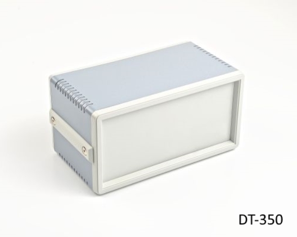

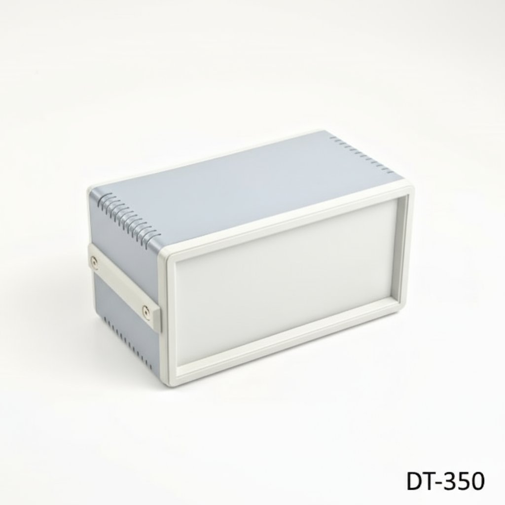

Güç kaynağı geldikten sonra Altınkaya Elektronik Cihaz Kutuları ile iletişime geçip DT350 kutu ihtiyacımı belirttim. Altınkaya ücretsiz olarak kutuyu göndererek projeme destek oldu. Buradan Selma hanım ve Ali Bey'e teşekkür ederim destekleri için.
Kutu işçiliği istediğim kadar temiz olmadı. Hatta bir noktada arkadaki kapağı ters takmak zorunda kaldım ama problem değil. Hem şık hem de taşınabilir bir güç kaynağı sahibi oldum.
RD6006 için yuva açmak işin en sıkıntılı kısmı idi. Elimde CNC, lazer yada başka işleyecek cihaz olmadığı için el aletleri ve Şarjlı tornavida ile yuvayı açtım. Bu işlemde panç oldukça iş gördü.
Kutuyu maket bıçağı ile çizip panç ile bloklar çıkardım. Bu sayede maket bıçağı izinden kırarak yuvayı açtım. Riskli bir yöntem ama güzel oldu.
