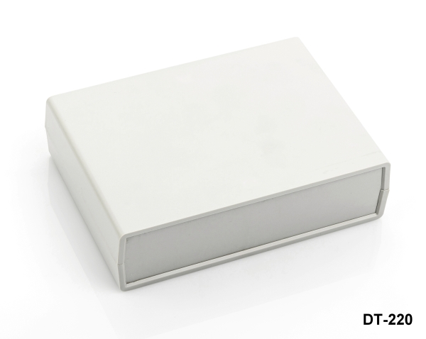

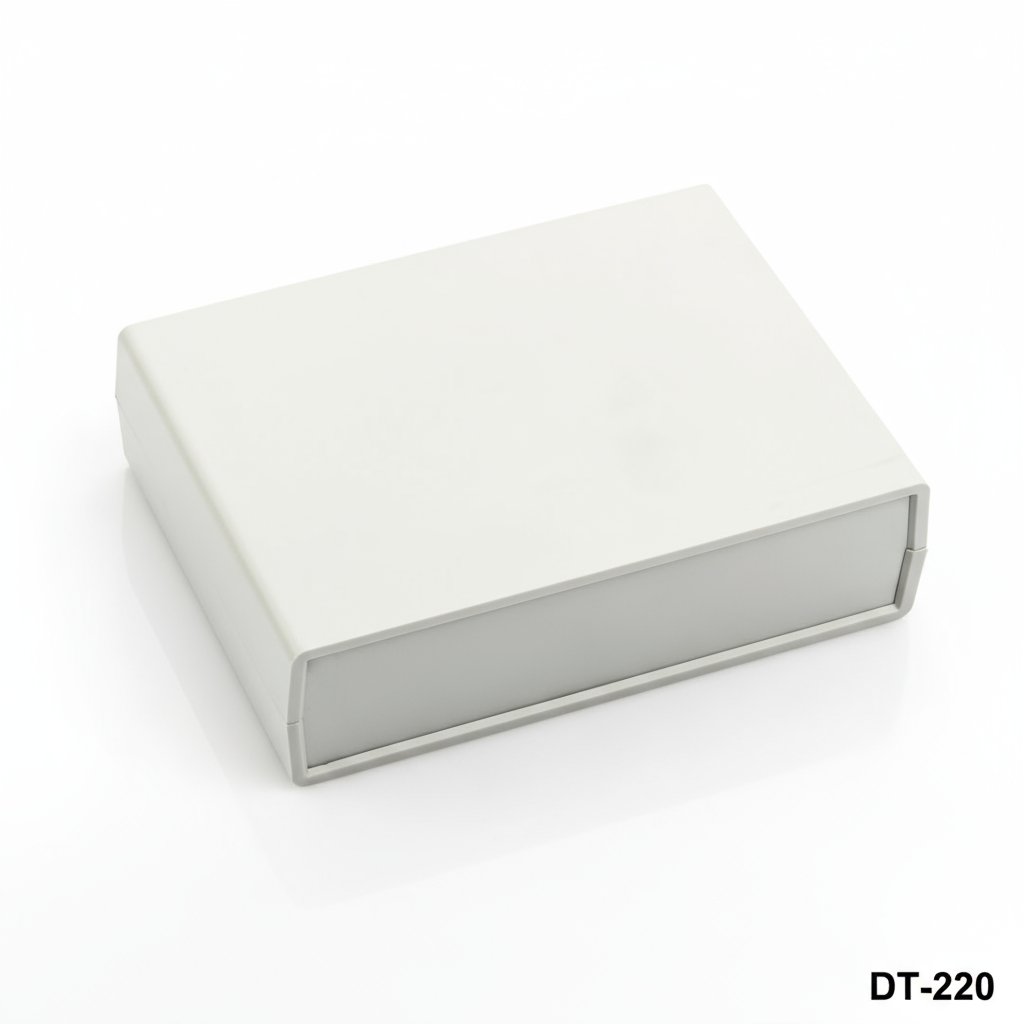

Bunun gibi bir şey al. 3d print veya alu parça ile kutuyu büyült/modifiye et...
Bu arada çok güzelmiş bu kutu. Başka projeler için aklımda olsun.
Bunun aynısını Fonksiyon Jeneratörü için aldım ben. Ama yüksekliği kurtarmadı. O yüzden projem yarım kaldı. Bir büyüğünü alıcam para ayarlayınca.

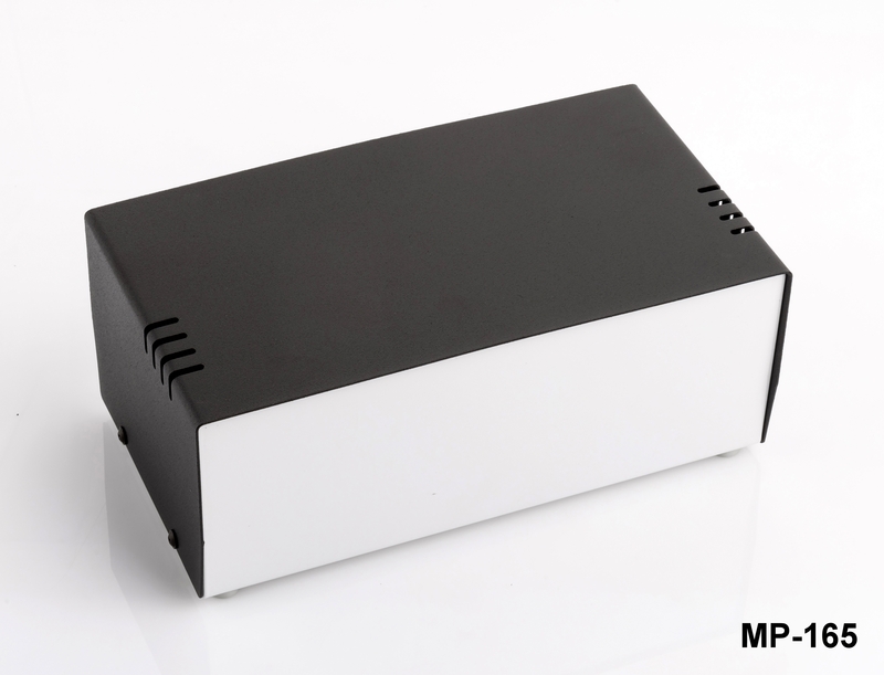

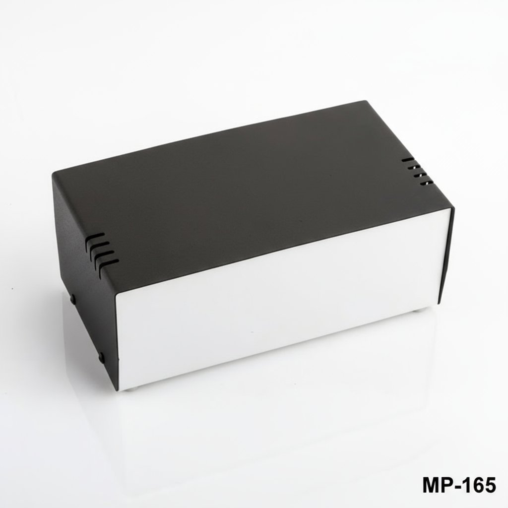

Ölçüp biçmedim ama şu kutu belki olabilir. Sen bir ölçüver. Yatmam lazım sabah erken kalkacağım :)
