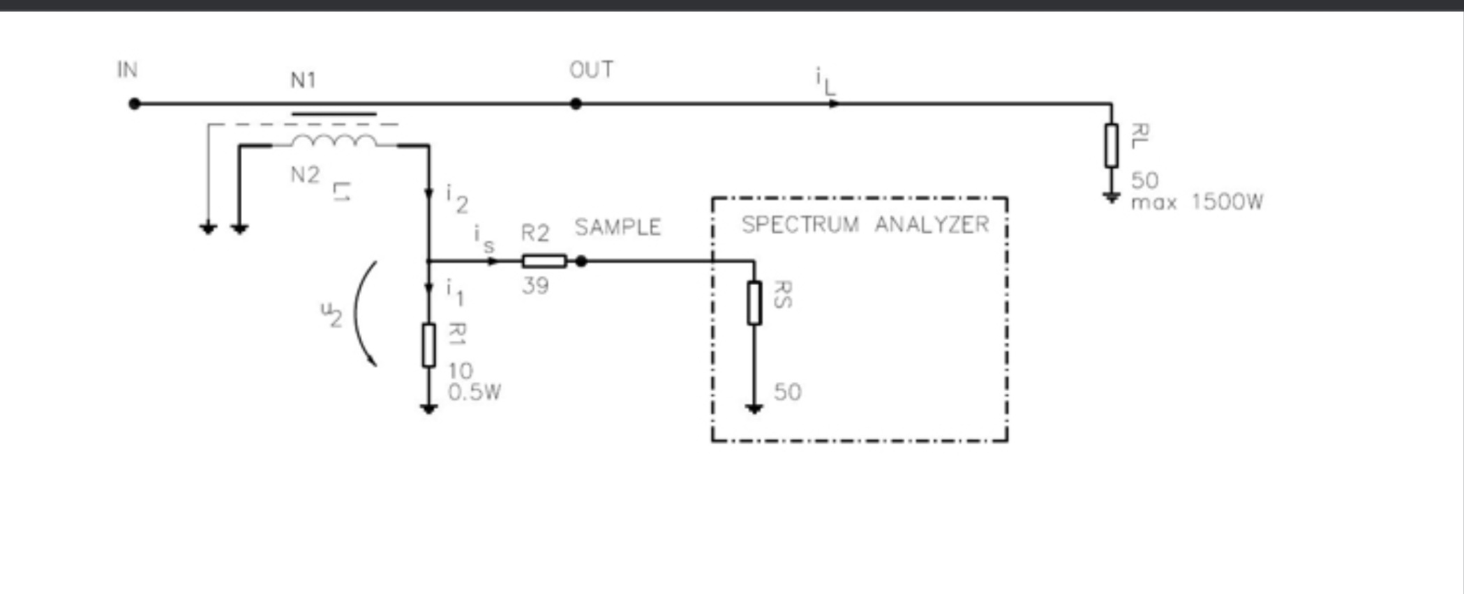

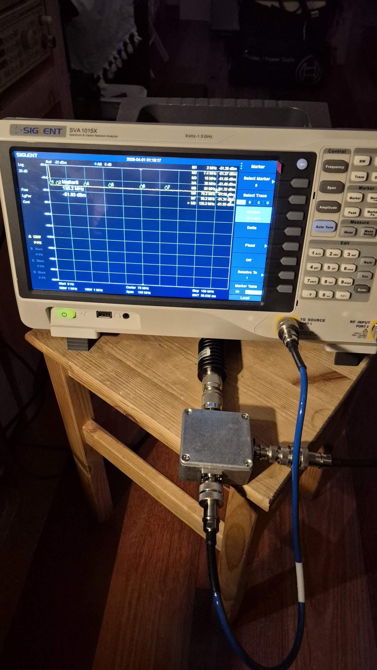

Şemadan anladığım kadarı ile yapmaya çalıştım.Oldu gibim.

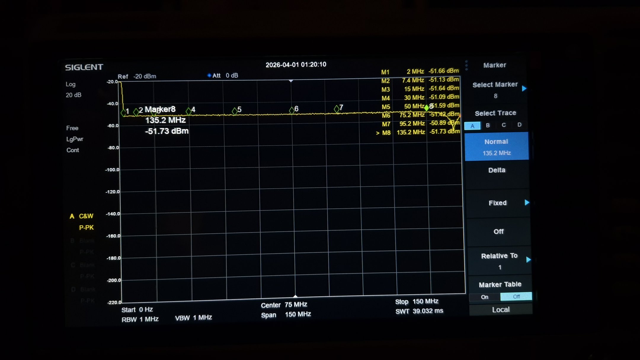

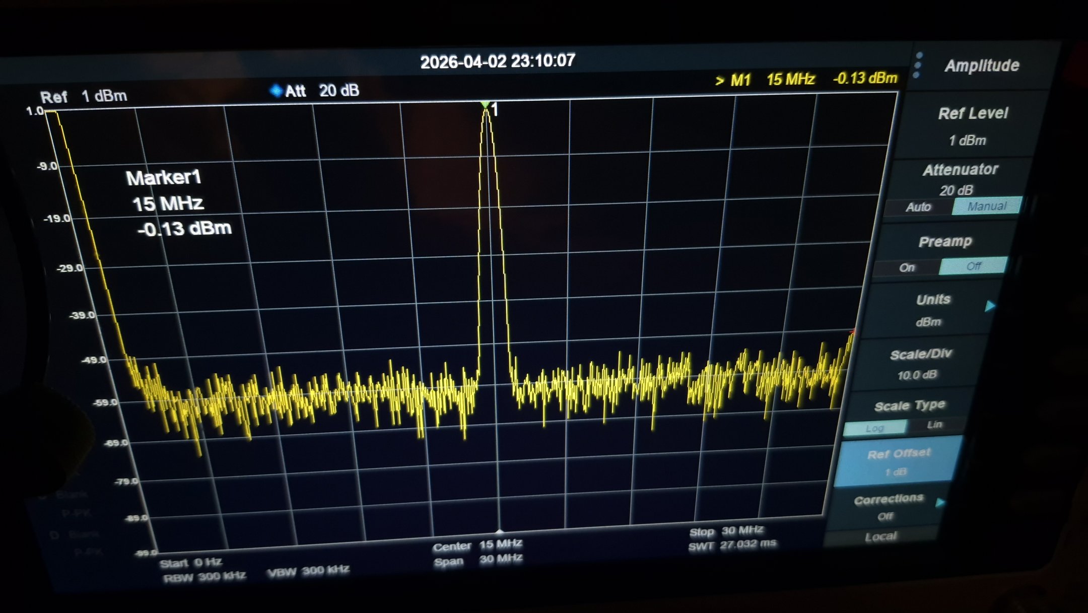

Kalibrasyon da yapmışsındır herhalde. Yani SA girişine bir attenuatör koyarak yükteki gerçek seviyeyi ölçmek, sonra da trafo çıkışındaki seviyeyi ölçmek. Aradaki oranı da kalibrasyon faktörü olarak kullanmak.
kalibrasyon yaptım ama aradaki kayıbı offset olarak girmedim.Benim için çok önemsiz bir kayıptı..Veya 50watt verip bir att ile SA çıkışını ölçüp sonra RF sampler çıkışını ölçüp karşılaşırmak daha doğru olur.
O zaman birde güçlü bir Att yapmak şart oldu::))))) -30db -40db v.s 100w
Tebrikler analizör görüntüsüne göre çok başarılı. Birde RBV 100KHz olacak şekilde bir görüntü paylaşabilir misin?
