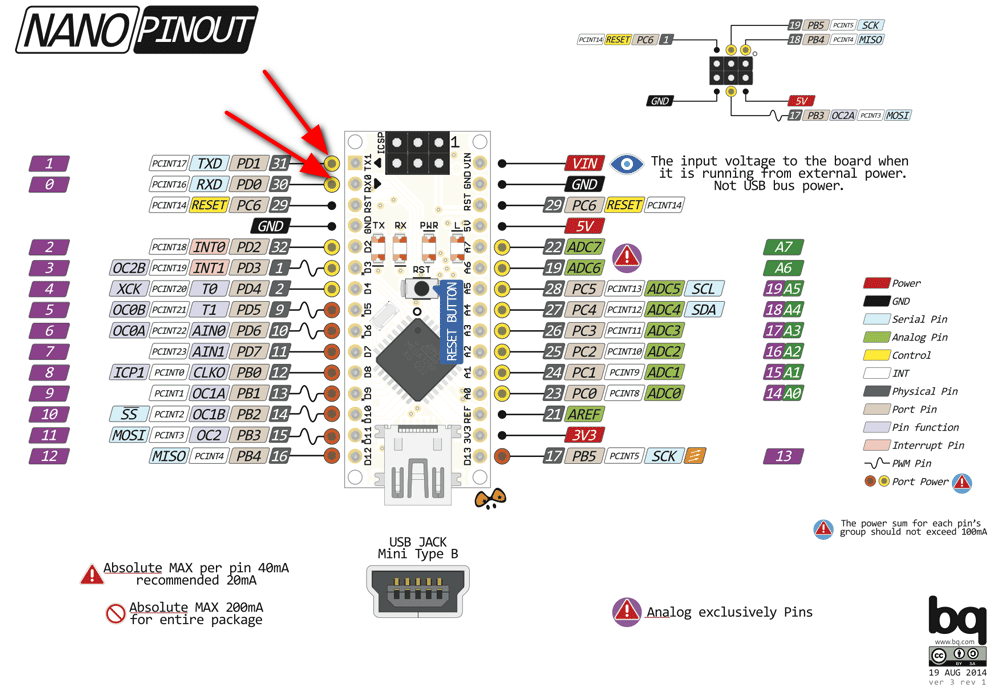

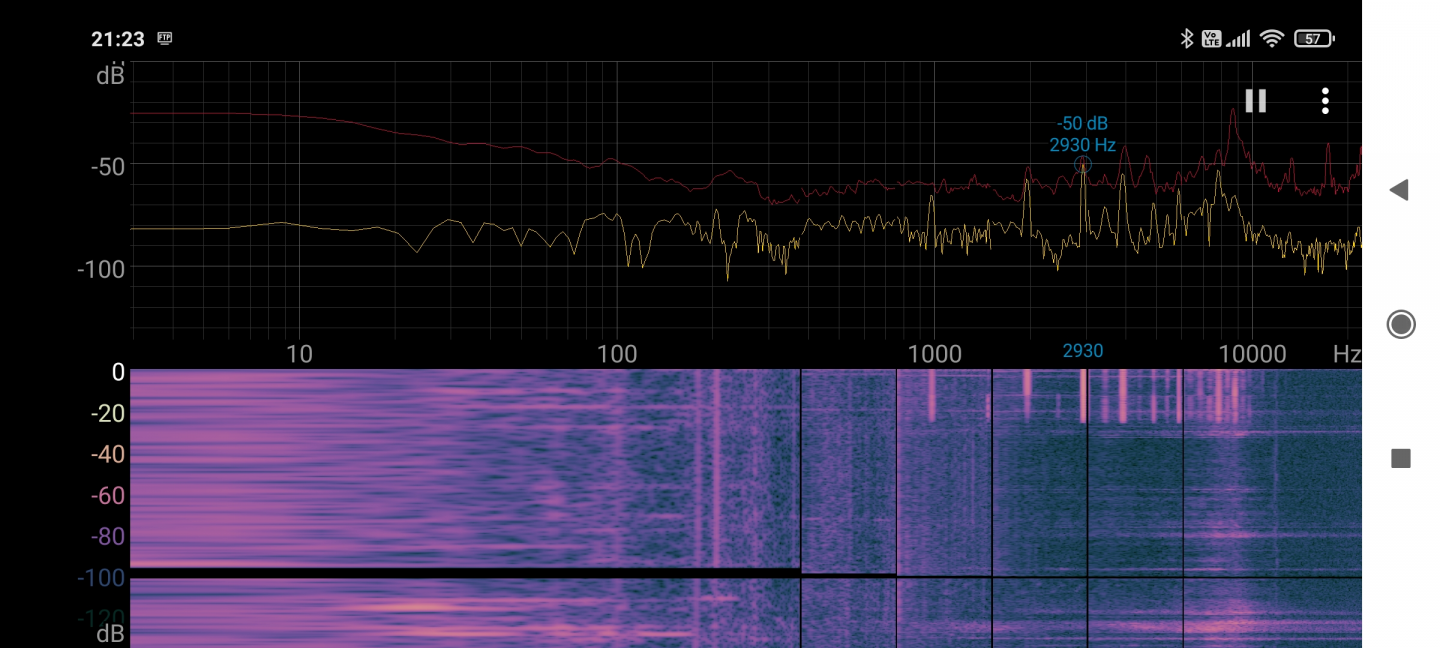

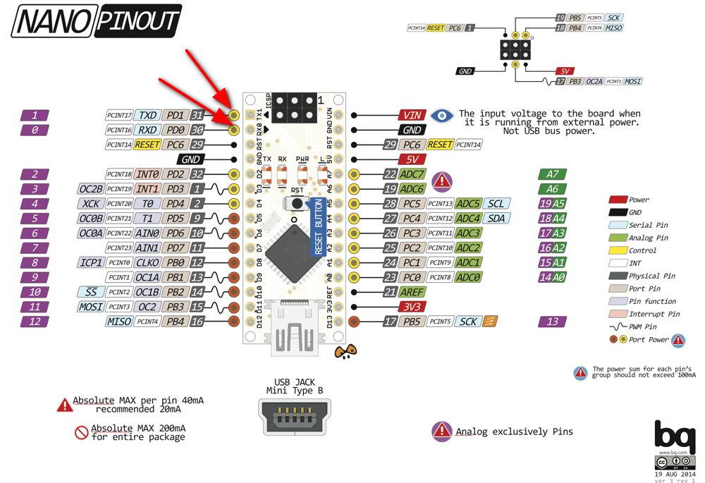

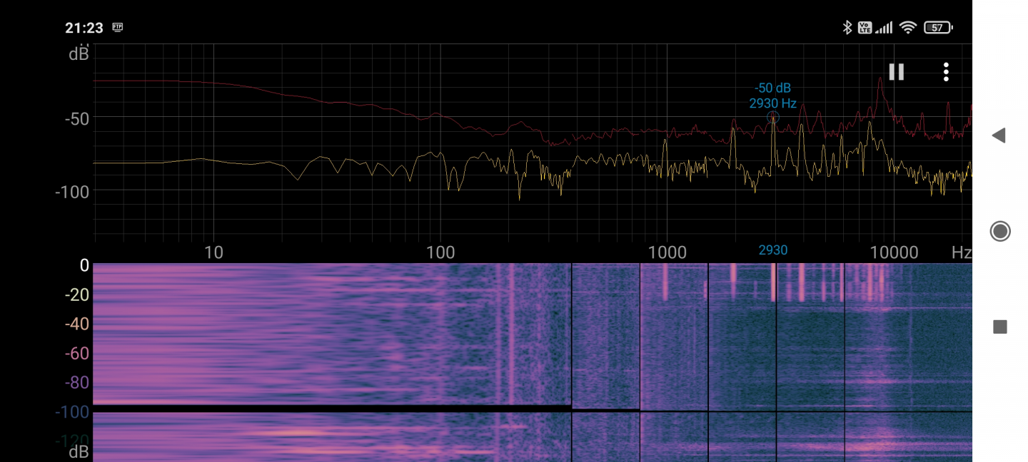

Bu duyduğun 3 kHz civarında gezenen bir gürültü. Uzmanı değilim ama internette RGB LED'ler bu frekansta çalışıyor diye okuyorum. Bu durumda sorun adaptörden değil de RGB ledlerden kaynaklı gibi duruyor. Tek kaynaktan 12 V senaryoyu (5 V regülatör kullanıp) pil ile deneme şansın var mı? Bu sesler çıkmıyorsa adaptörünü lineer (trafolu bir adaptörle) değiştirebilirsin.
Bir de SD Kart okuyucuya (hiç kullanmadım) giden seri portlar yanlış yere bağlı gibi duruyor. Okla işaretlediğim yere bağlamayı deneyebilirsin.

12v 30A lineer trafo ile denedim yine aynı ses geliyor. 5v regülatör kullandım onunla dfplayer ve amfiyi besledim ikisi de 5v ile çalışıyor ama sonuç yine aynı. SD kart okuyucu konusunda ise hocam bu dfplayer ile ilgili nereye baktıysam rx-tx pinlerine değilde dijital pinlere bağlıyorlar o konuda bende şaşırdım ancak mantığı bu şekilde herhalde.
