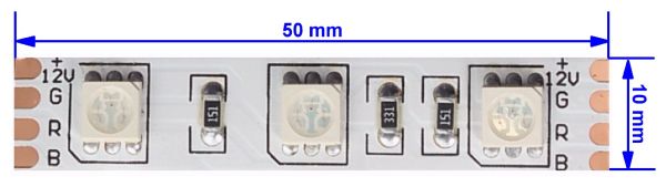

Öncelikle merhabalar benim şöyle bir sorunum var 1 yıldır kullandığım 5050 3 çipli rgb şerit ledin bazı yerinde mavi renk yanmıyor bazı yerinde komple yanmıyor 40 amper cata trafom var 24 amper cata kontrolcüm var 12mt 40cm rgb led kullanıyorum bu sorun neden kaynaklı olur
Yanmayan LED yeri yaklaşık olarak belliyse hemen yakın noktadan harici beslenmeyle test edebilirsiniz. Eğer bu şekilde çalışırsa şerit üzerinde kopukluk, temassızlık vardır. Çalışmazsa, ledin kendisi veya direnç bozuk olabilir.
Kısaca, gerilim verdiğiniz noktadan çalışmayan LEDe kadar olan kısımda kopuk olabilir. Buradaki iletken yollar sağlamsa ledin kendisi veya direnci bozuktur.
Ölçü aletiyle yolların sağlamlık testi yapılabilir

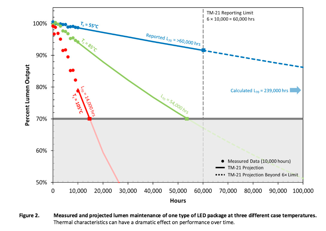

LED strip üreticisinin ledlerin ışık güçünü yüksek tutmak için ledin max akımlarda çalışmasından dolayı olabilir.
Akım fazla olunca ledin ömrü lineer olmayan bir şekilde kısalır. Ayrıca ısıdan da led ömrü etkilenir.
40517 eklentisine bak
Hocam öncelikle teşekkür ederim ledler sürekli kullanılmıyor günde en fazla 1 saat açık kalıyor ve ısınma durumu pek fazla yok ama sizin dediğiniz durum geçerli galiba üretici kaynaklı sizin önere bileceğiniz uzun ömürlü marka var mıdır

Hocam mesela mavi yanmayan yerde yeşil ve kırmızı sorunsuz yanıyor iletken yollarında bi problem yok çünkü yanmayan yerin devamı sağlam şekilde yanıyor

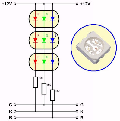

ledler seri-paralel bağlı, biri bozulunca sadece ona seri bağlanan ledler yanmıyor, diğerleri etkilenmiyor.
Frekans50 nin paylaştığı resimdeki gibi.
Bozulunca da mühtemelen akım geçirmiyor. Yanmayan LED'i stripten çıkararak multimetre ile kontrol edebilirsiniz. Belki seri bağlı olan ledlerden biri bozulmuş diğerleri ise çalışıyor.
LED ömrü biteceği zaman belki önce mavi ölüyor. Hepsi aynı anda bitmiyor?
LED ömrü bitmemiş olsun.
Her ledin renk uçları ayrı. Bir ledin sadece mavi pinleri ayrılmış, temassızlık yapmış olsa, direnci bozulsa, aynı led Kırmızı ve Yeşil olarak yanmaya devam edebilir
