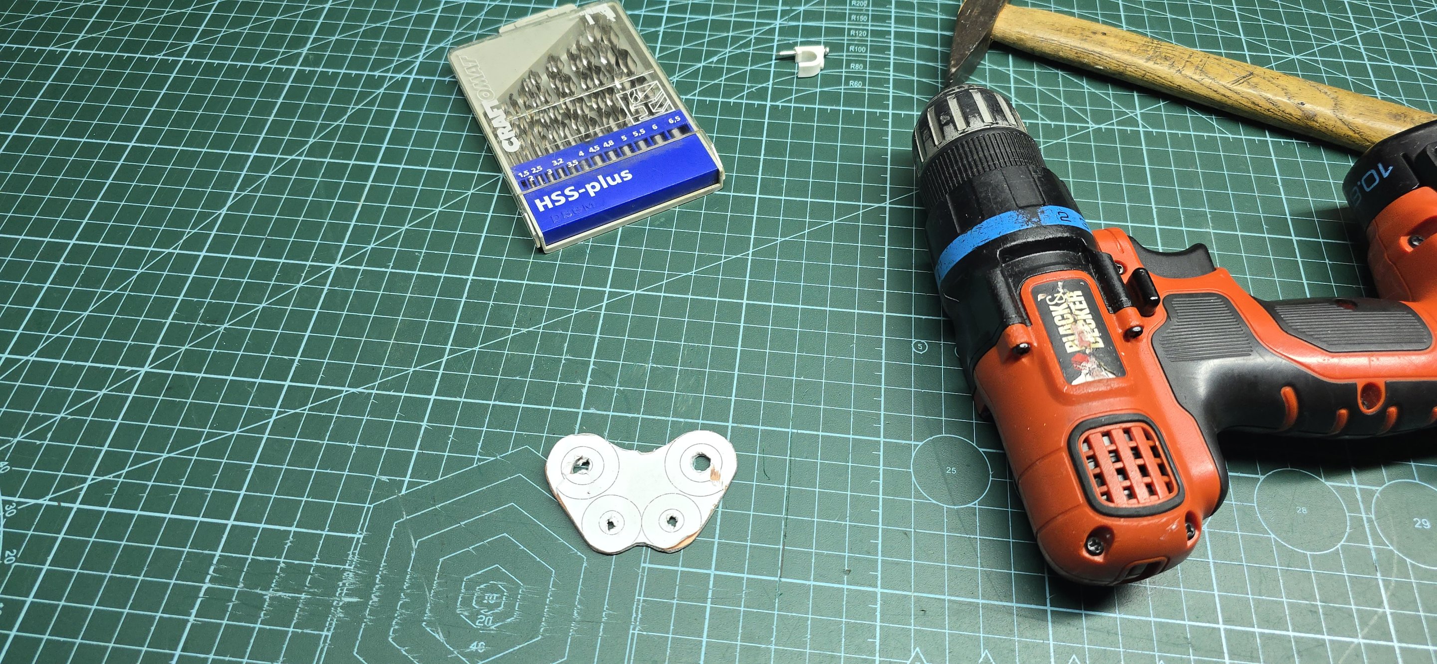

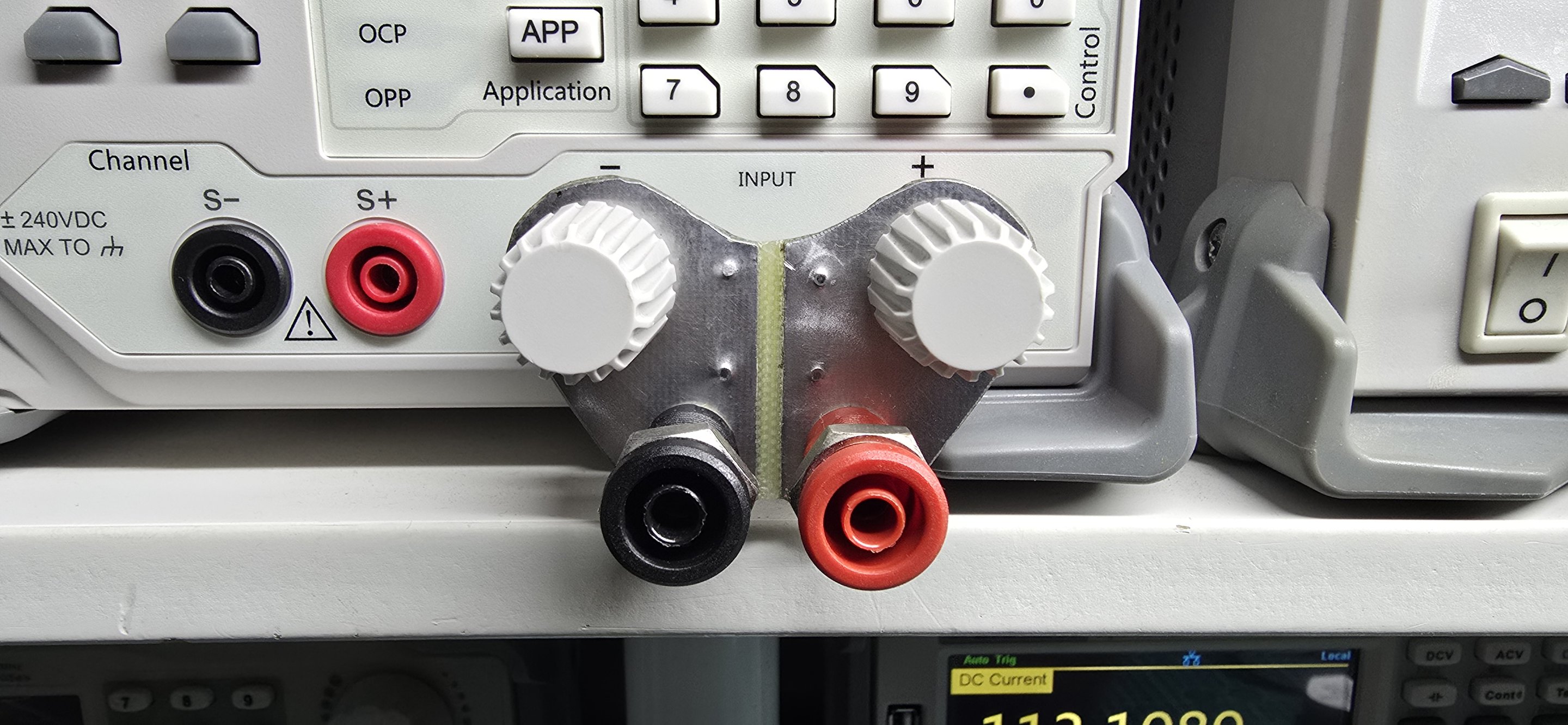

3 senedir DC yükünü, Y uca iliştirdiğim dişi banana yuvası ile kullanıyordum. Ek bir kablo bağladığımda filan sürekli yerinden düşüyordu. Bugün, zaten dandik olan bağlantılar tamamen kopunca, 3 senedir aklımın bir köşesinde olan daha sağlam bir çözüm fikrimi hayata geçirme fırsatım oldu.

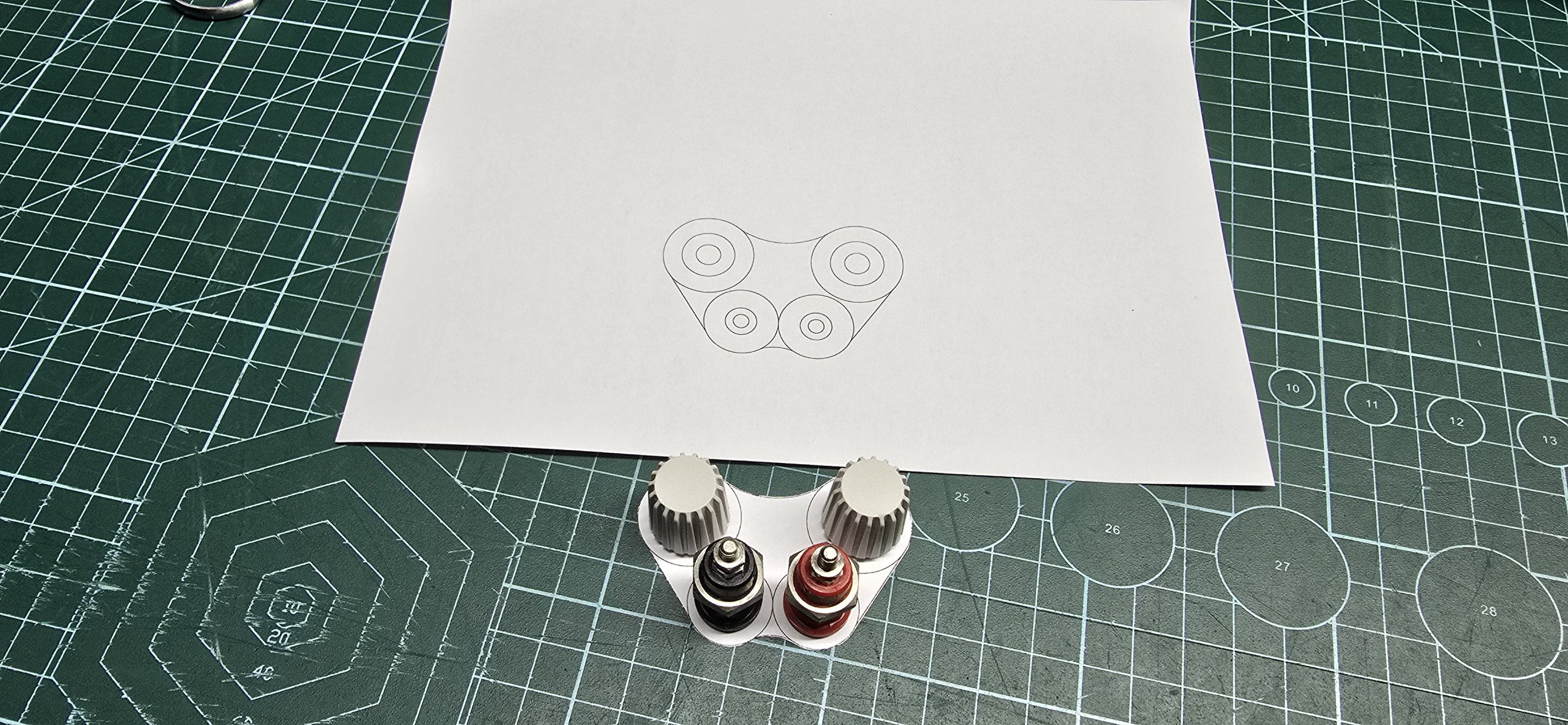

Aslında benim istediğimi UltraOne Design isminde biri geliştirmiş ve satıyor. Fakat o kadar para vermek istemediğimden, SerCad ile çizip SerNC ile işlediğim çift taraflı PCB’yi kullanarak kendim bir tane yaptım.
Asitle falan uğraşmadım; doğrudan eğe ile arada bir boşluk açtım ve iki katmanı da oksitlenmesin diye lehim kapladım. Birkaç delik delip iki tarafa da kablo lehimlesem olacak ama şimdilik böyle bıraktım. Bakalım bu ne kadar dayanacak.
Çizimi yaparken banana boşluğunun da standartlara uygun olmasına özen gösterdim. Kendiniz bir tane yapmak isterseniz PDF çizimi de ekliyorum.

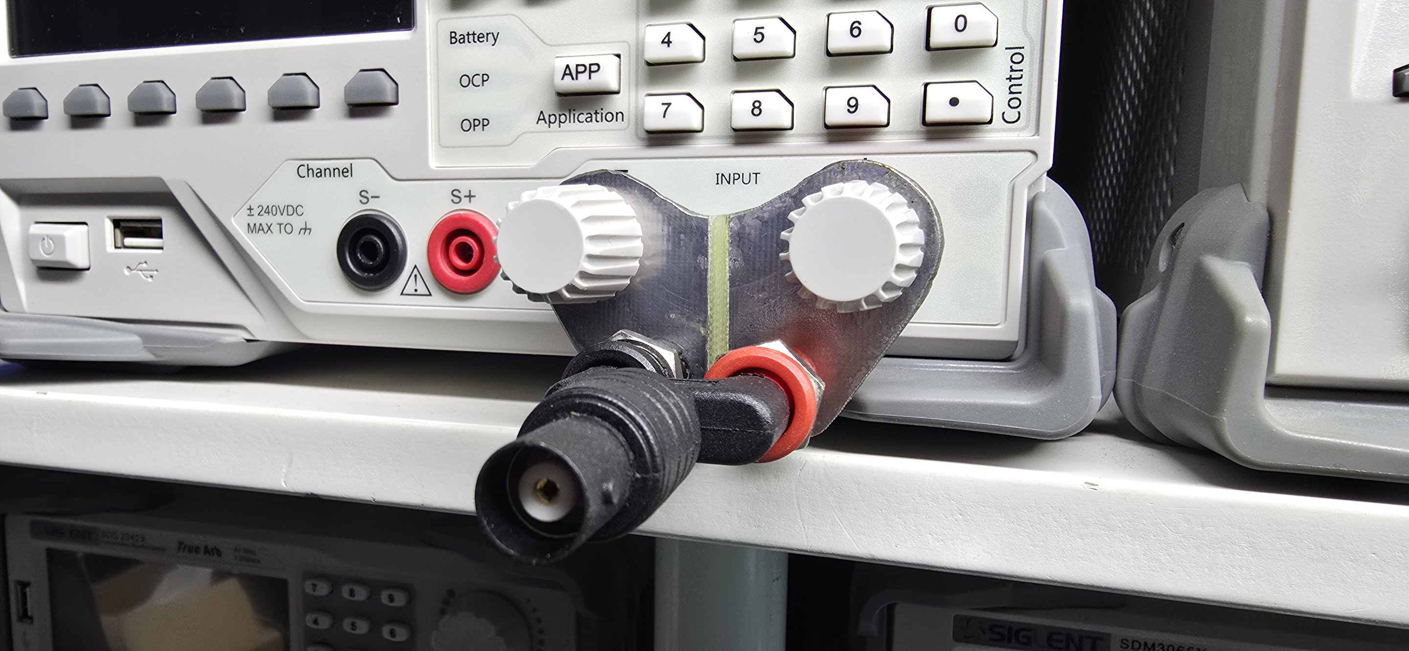

Ben daha çok kelebeğe benzettim; ama yaparken eğlendiren şu video motive edici olabiliyor. Yan çevirince biraz da andırıyor... :katil1:

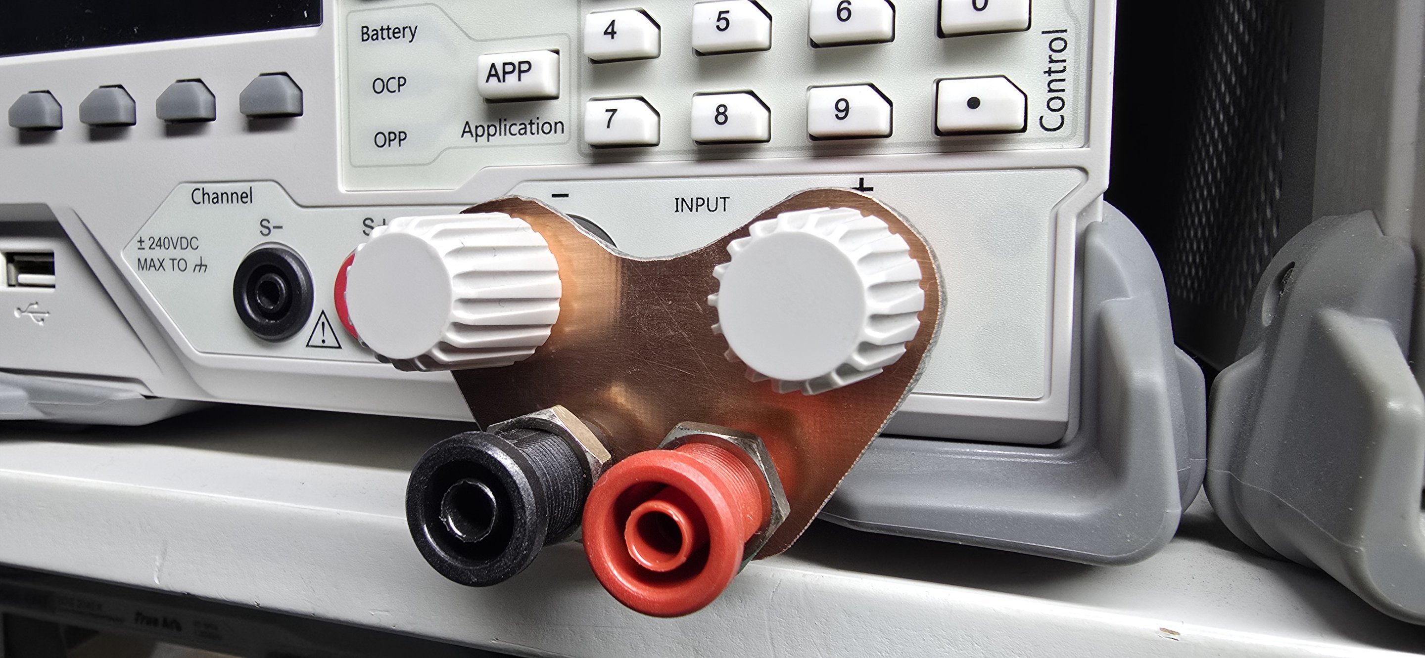

Çok yorulmuştum ama kendimi durdurumadım. Dört tane delik delip 0,9 mm tel ile diğer tarafa atlattım. Üstünü de taşladım.
Elinize sağlık, ben delikli kablo pabucu ile kullanıyorum. Ama bu bağlantı da pratikmiş. Sizdeki cihazın sense uçlarının bağlantı yerleri de güzelmiş.
Güzel olmuş.
Benim de aklıma 3d yazıcı ile bu kalıbı basmak ve bakır/pirinç levhadan parça keserek iletkenliği sağlamak geldi. Elimde 0.3mm pirinç levha olması lazım. 4mm kalınlık yeter sanırım. Asit, eritme pek bana hitap etmiyor. Diğer taraftan elimde PCB yok.
Güzel olmuş.
Ben de asitte eritmedim. Aradaki bakırı eğe kazıdım.
