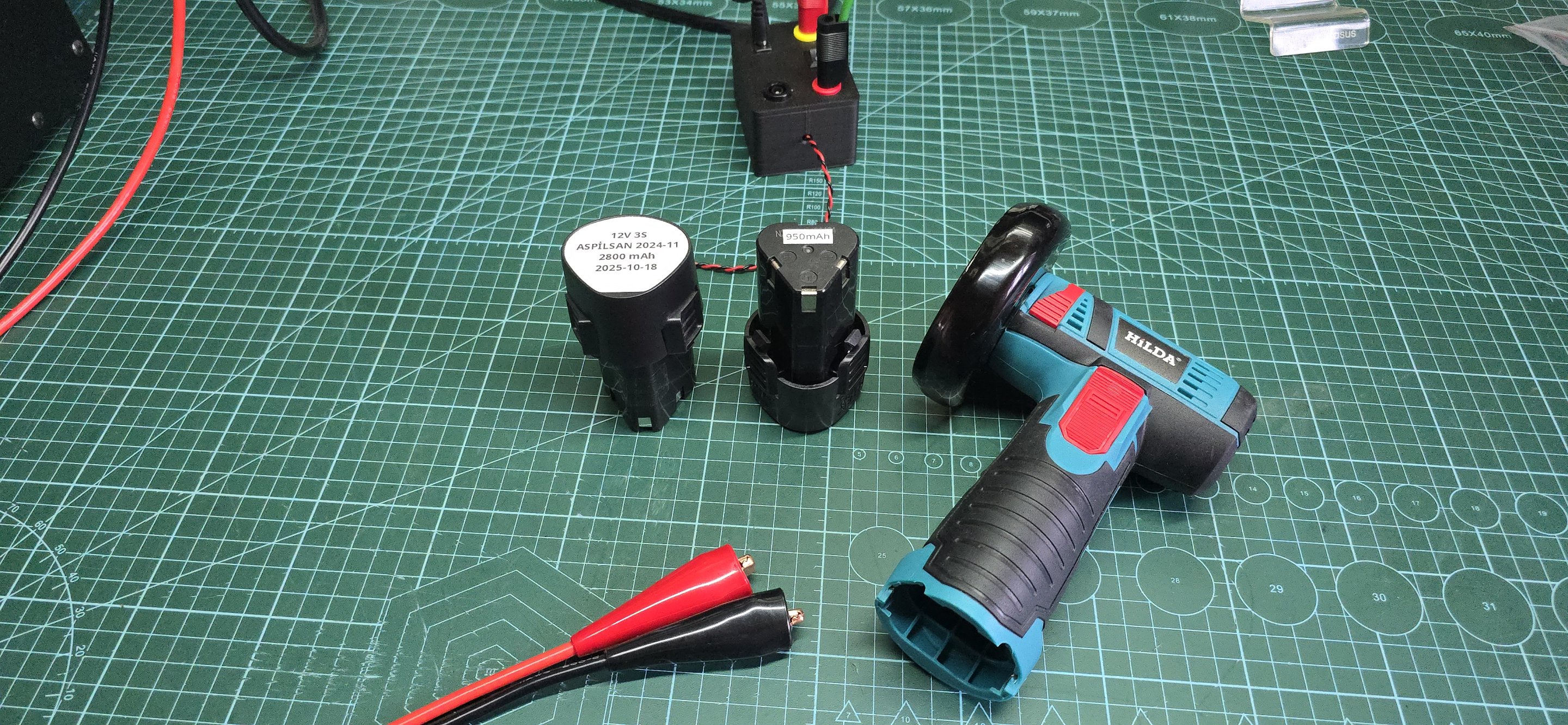

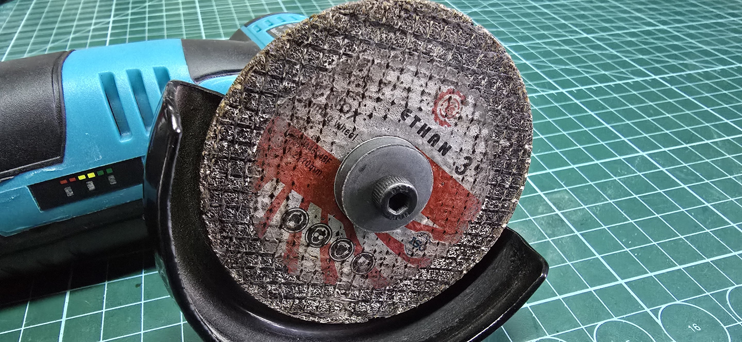

Bir süre önce, farklı markalar altında çok ucuza satılan mini taşlama aldım. Benim aldığım Hilda ismi ile satılandı ama hepsinin aynı olduğudan eminim.

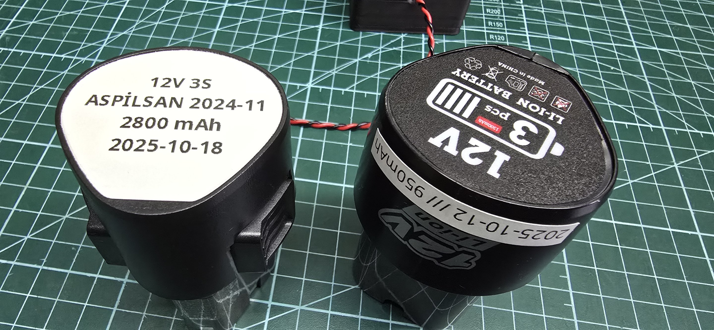

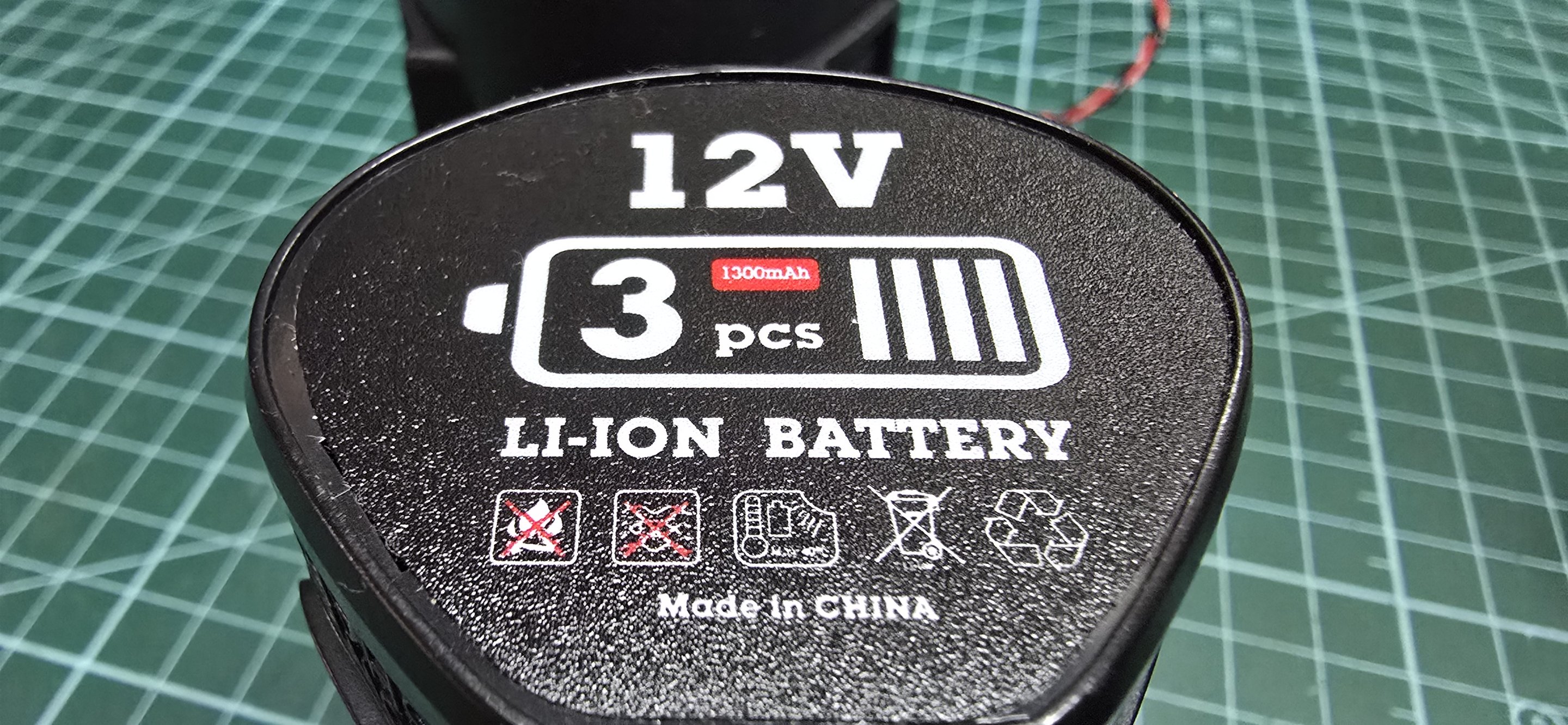

Alırken pillerin dandik çıkacağını bildiğim için, iki tek pilli olan modelden tercih ettim. Nitekim üzerinde 1300 mAh yazmasına rağmen, pil gerçekte 950 mAh kapasite verebiliyor. Muhtemelen geldiği günden beri böyle, çünkü şarjı çok hızlı bitiyordu.
Ben daha çok çift inox kesme diski ile gelmesine odaklanmıştım. Ethan marka, 3 inç (75×1.2×10 mm) ölçülerinde iki inox kesme diski ile geldi. Bir tanesi şimdiden eskidi bile. Size de satın alırken pilden çok uc çeşidine odaklanmanızı tavsiye ederim. Her türlü o pilleri yenilemeniz gerecek.

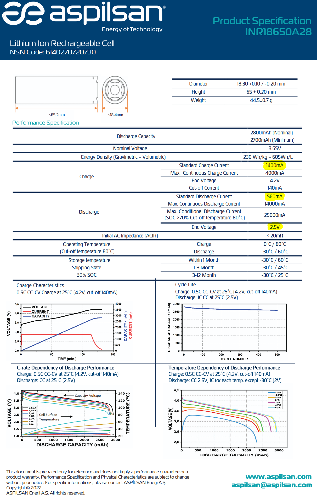

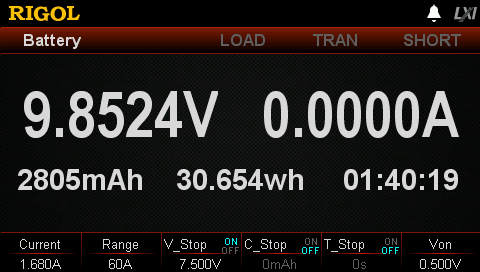

Neyse, sık kullandığım için pil işini çözmek adına pil kutusu ve Aspilsan 18650 lityum iyon piller aldım. Pilleri uygun şekilde puntalayıp, monte ettikten sonra DC yük ile kapasite ölçümünü yaptım. Aspilsan’ın açıkladığı değerlere uygun olması için her bir hücreye 560 mA olacak şekilde, toplamda 1.68 A akım ile deşarj ettim. Deşarj sonlandırma voltajını da her hücre için 2.5 V olacak şekilde, toplamda 7.5 V olarak ayarladım.
Piller tam olarak 2805 mAh kapasite verdi, yani Aspilsan’ın açıkladığı nominal değeri doğruladı.

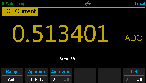

Cihazla birlikte gelen şarj adaptörü 500 mA akım verebiliyor. Eminim ki bu piller çok daha yüksek hızda şarj edilebilir ama ben birkaç tane daha yapacağım için yavaş şarj etmesini sorun etmiyorum.
Sonuç olarak, “Armut batarya” denilen bu evrensel bataryadan bir tane yapmış oldum. Güzelce de etiketledim.
Test etme fırsatı olmayanlar için faydalı olması açısından kapasite değerlerini burada paylaşmak istedim.
Şarj akımı:
Deşarj sonucu:
