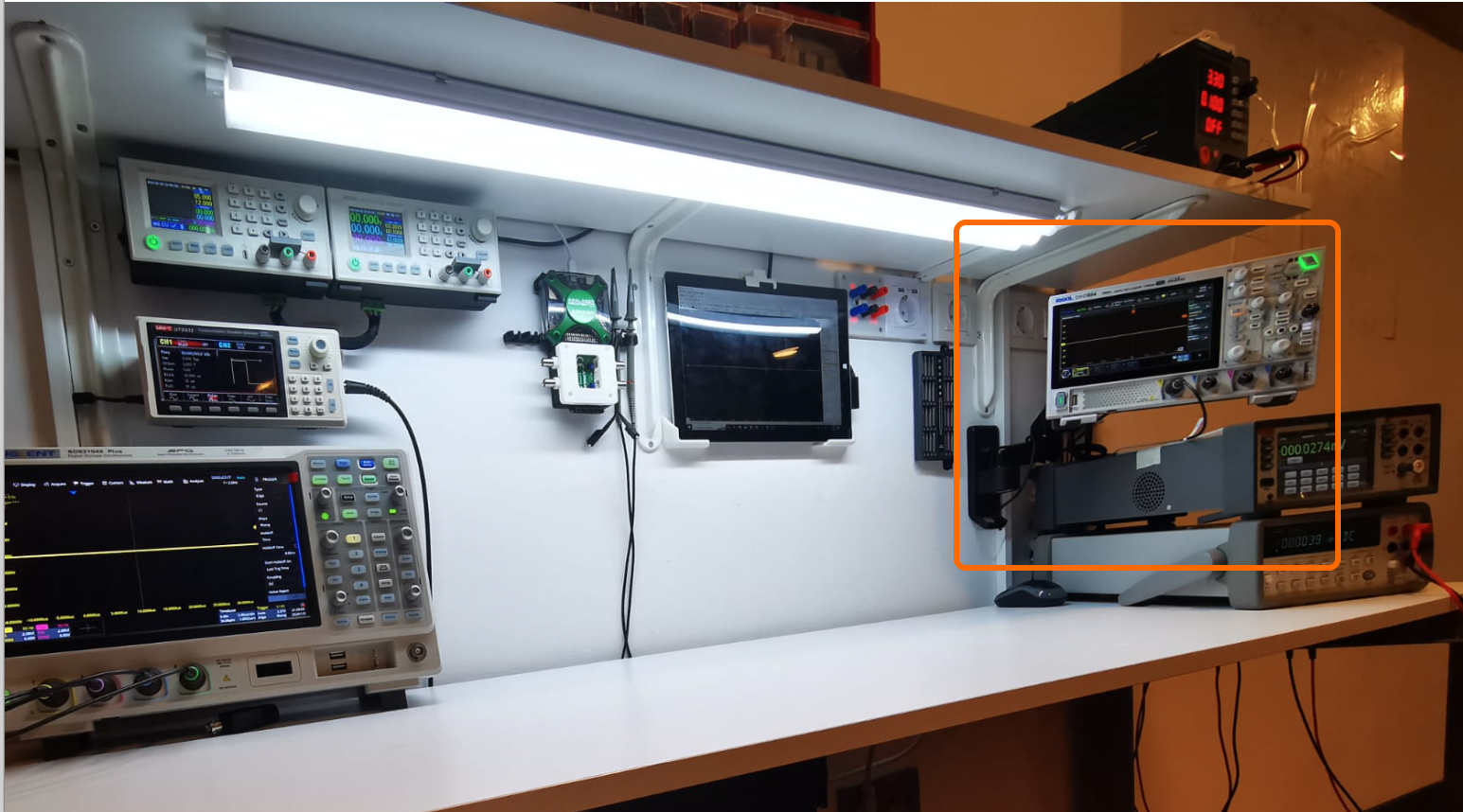

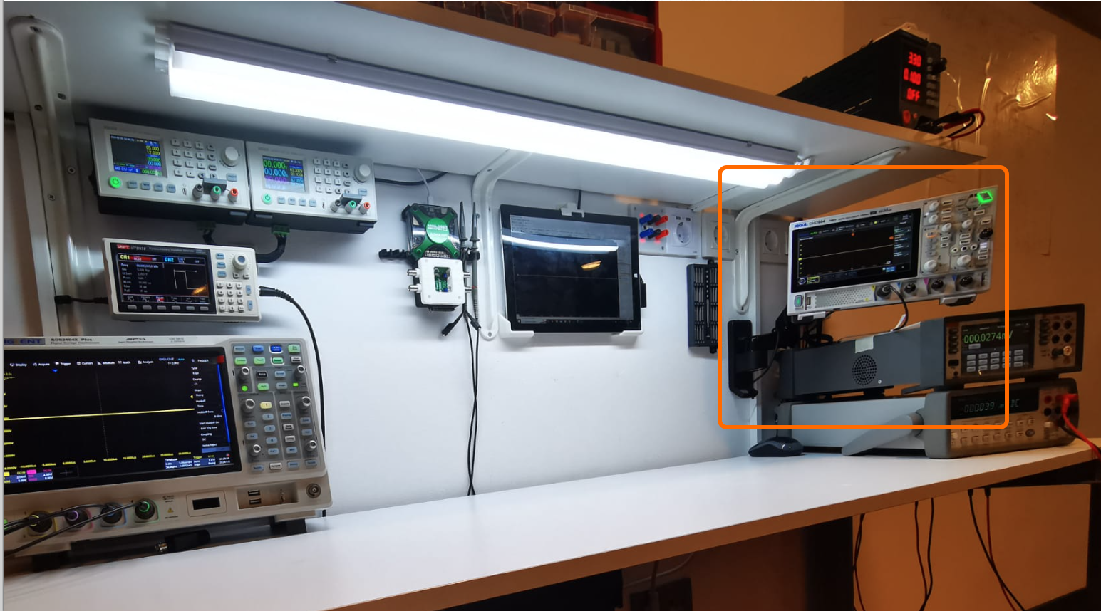

Ben DHO804 için önemli özellikleri yazayım. SDS814X de güzel cihaz. Ancak, bende yok. Onun için forumda kullanan arkadaşlar yazacaktır.
DHO804:
+ Harici ekran bağlantısı
+ Android işletim sistemi
+ 12 bit ADC
+ DHO900 serisi ile aynı donanım (yazılımla kırılabiliyor, bant genişliği yükseltiliyor, lojik analizör ekleyenler var,...)
+ Küçük boyutlar
+ Pil, powerbank ile çalışma imkanı
+ En önemli özelliklerden birisi şebekeden izole çalışma imkanı (birlikte gelen izole power supply, powerbank, pil vb ile) (isterseniz yanında gelen topraklama kablosu ile şebeke toprağı referanslı da çalışabiliyorsunuz)
+ Ekranı 2,3,4'e bökerek aynı anda FFT, MATH kanalı, vb izleyebilme
+ Uzaktan erişim ve PCden izleme
+ En sevdiğim taraflarından birisi de VESA bağlantı portu sayesinde hareketli ayak takabilme (bknz fotoğraf. duvara monte, gazlı bir ayak ile çok pratik bir şekilde kullanabiliyoruz.)
33399 eklentisine bak
sorularınız olursa cevaplamaya çalışırım.
