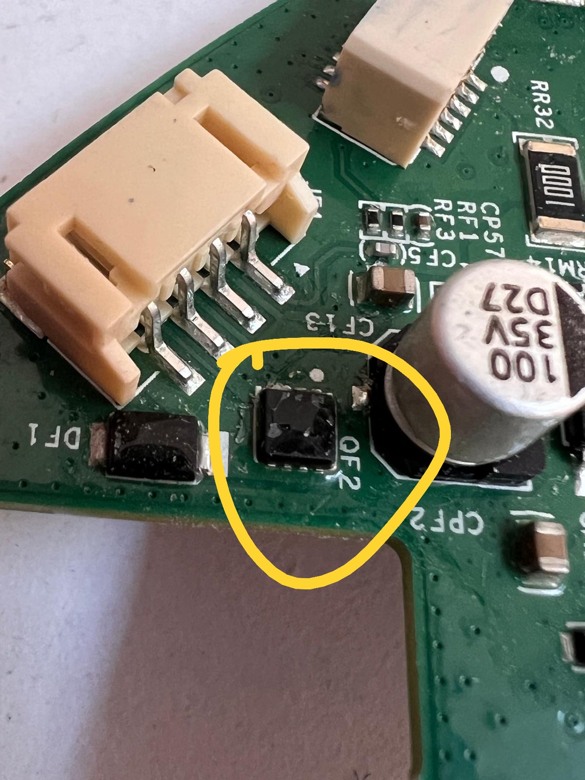

Fan sorununu çözdüm. Yedek bir fan aldık ama boşuna almış oldum sorun fan ile alakalı değilmiş. Reddit forumlarında herkes fan değiştirince sorun düzeldiğini yazmıştı. Bende anakart üzerinde ki basit bir transistörün kırılmasından kaynaklı arıza oluşmuş.
Yeni Fan aldım ama taktım çalışmadı. Bende Fana giden sinyalleri kontrol ettim. Fana 15V bataryadan güç gelmesi lazım ama gelmiyordu. Fanın soketinin hemen yanında P kanal bir mosfet var.

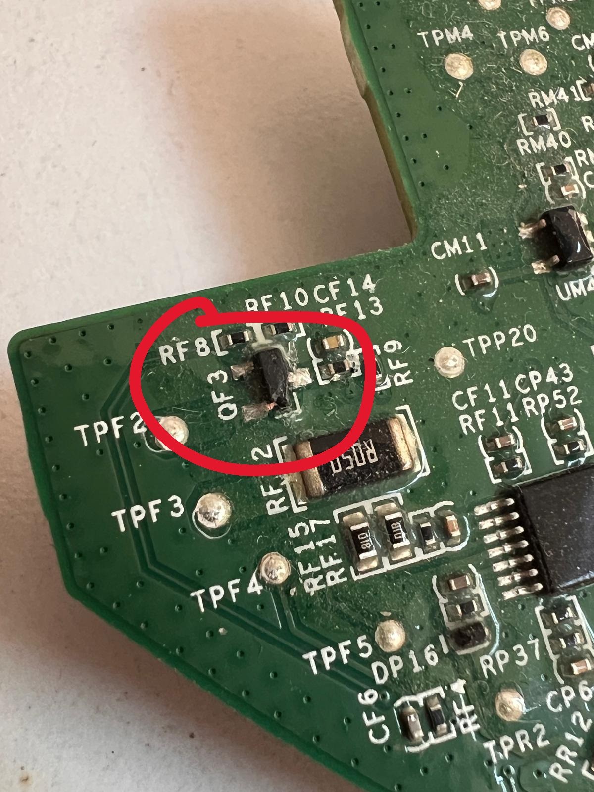

Bu mosfet motora giden gücü anahtarlıyor. P kanal bir mosfet. Bunu süren NPN tipi bir transistör var tam arkasında.
QF3 transistörünü incelediğimde zaten kırık olduğunu hemen gördüm. Yerine BC817 taktım ve bingo fan çalıştı. Bu şekilde sorunu çözmüş olduk.
