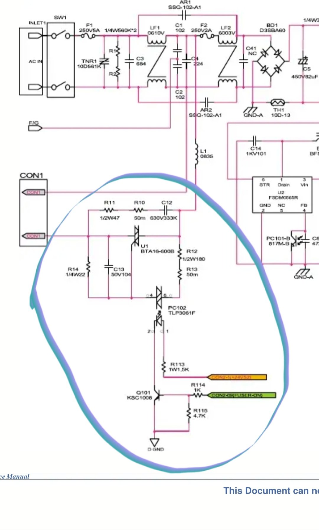

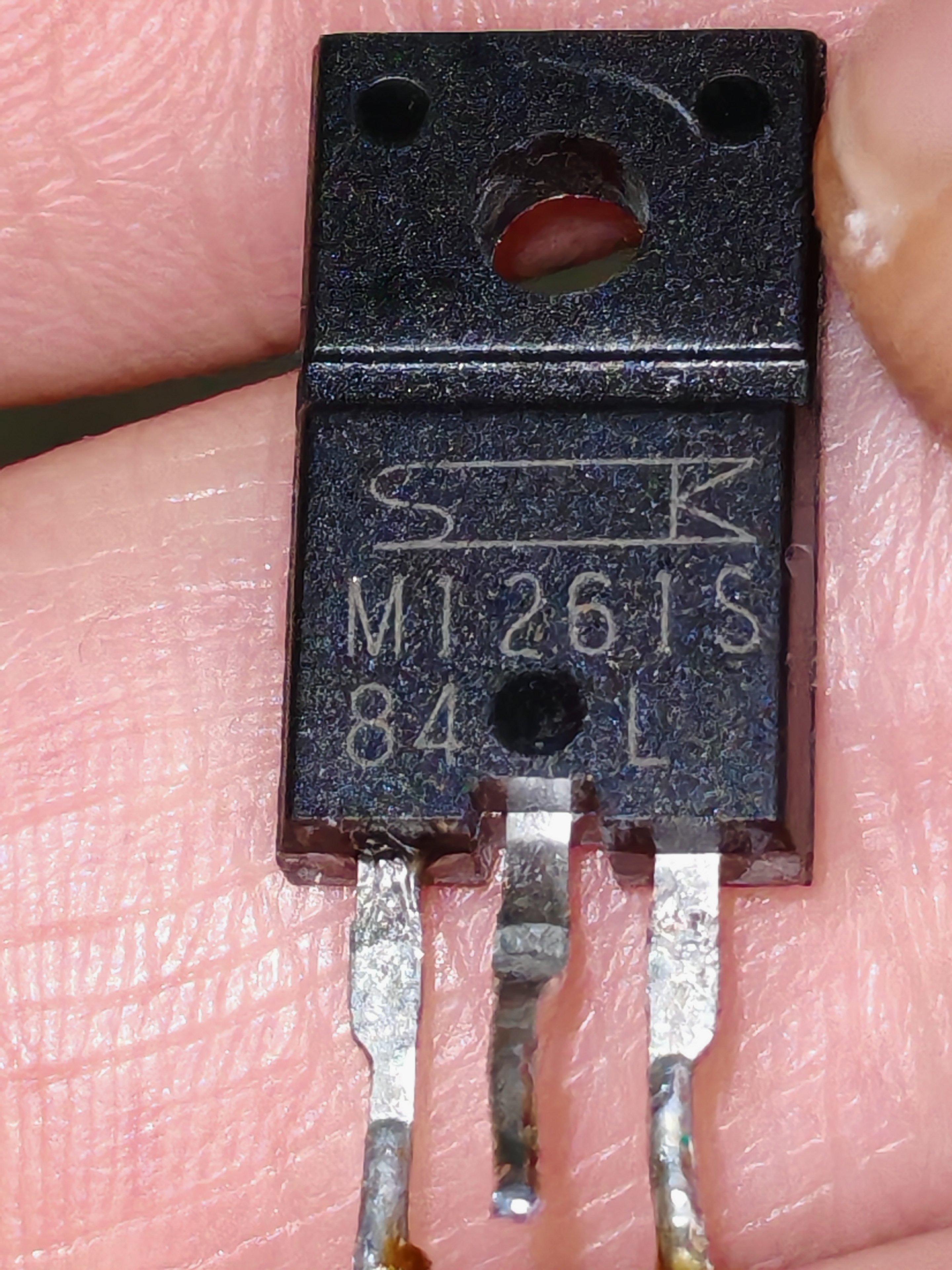

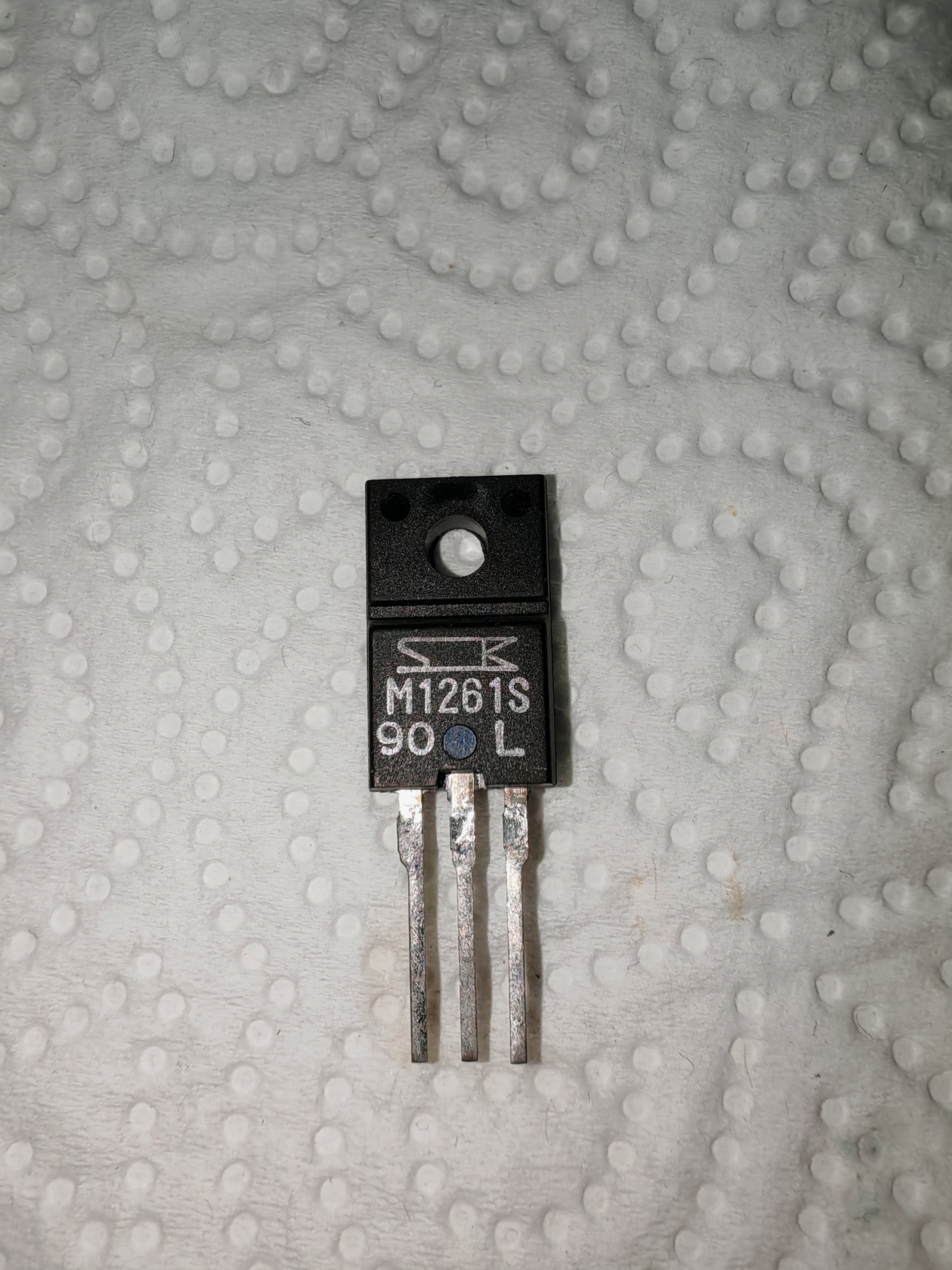

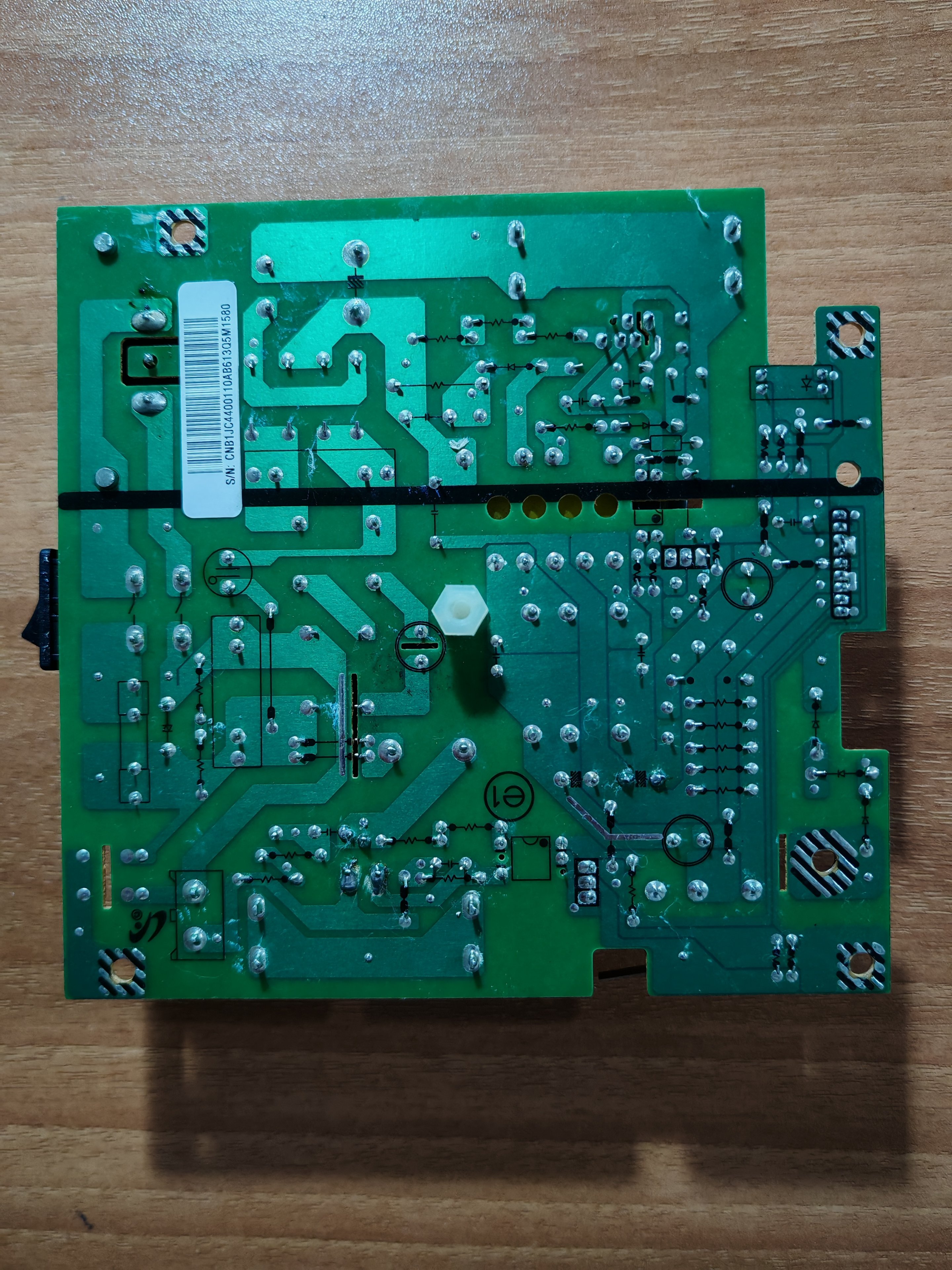

Merhaba Samsung ml1610 lazer yazıcım var son zamanlarda bekleme modunda hiç bir çıktı almadığım halde aşırı ısınıyor. Biraz araştırma yaptim üzerindeki triyak'tan kaynaklanabilcegini öğrendim. Triyak'ı aynı
modelle degistirdim sorun aynı. Konu ile ilgili fikri olan var mı. İlk resim orjinal triyak son resim yeni triyak.

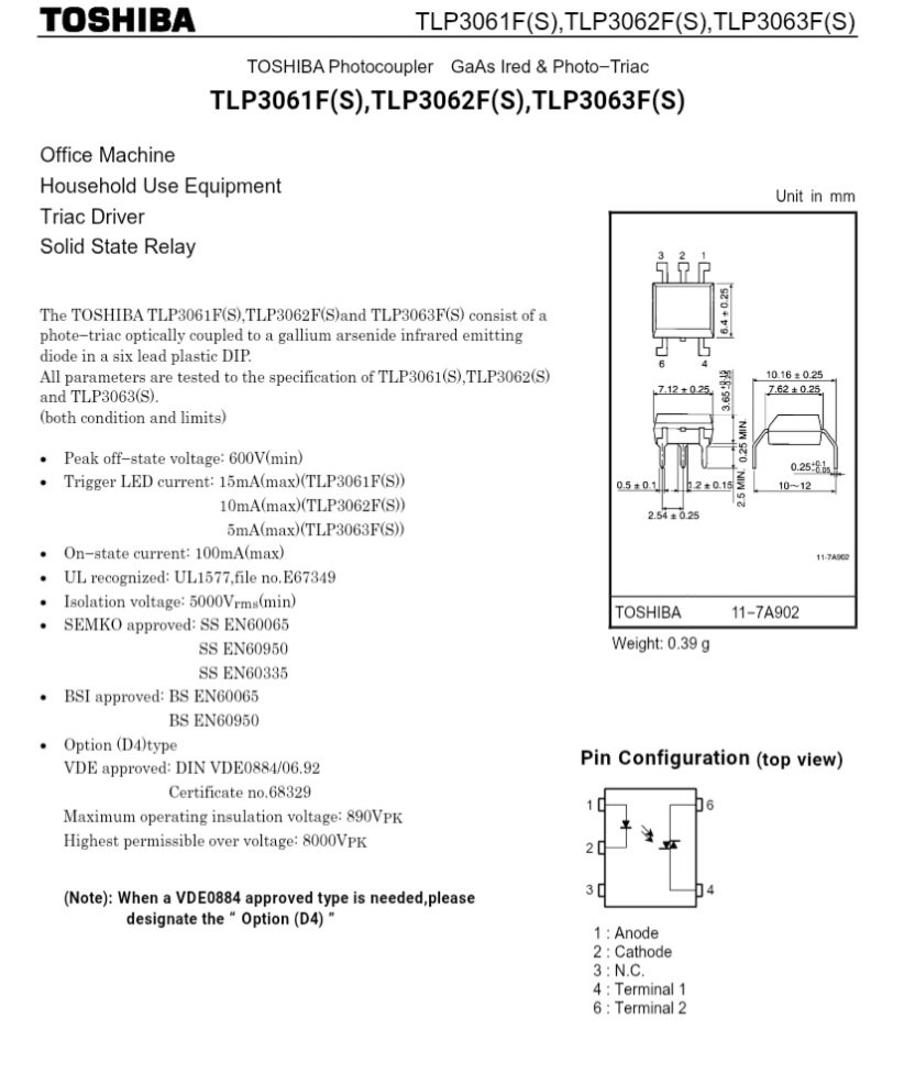

Eklediğim şemadaki triak sürücüye bak kısa devre olabilir,ayrıca oradaki transistore bak ,kolay gelsinScreenshot_20251107-100657_Chrome.jpg

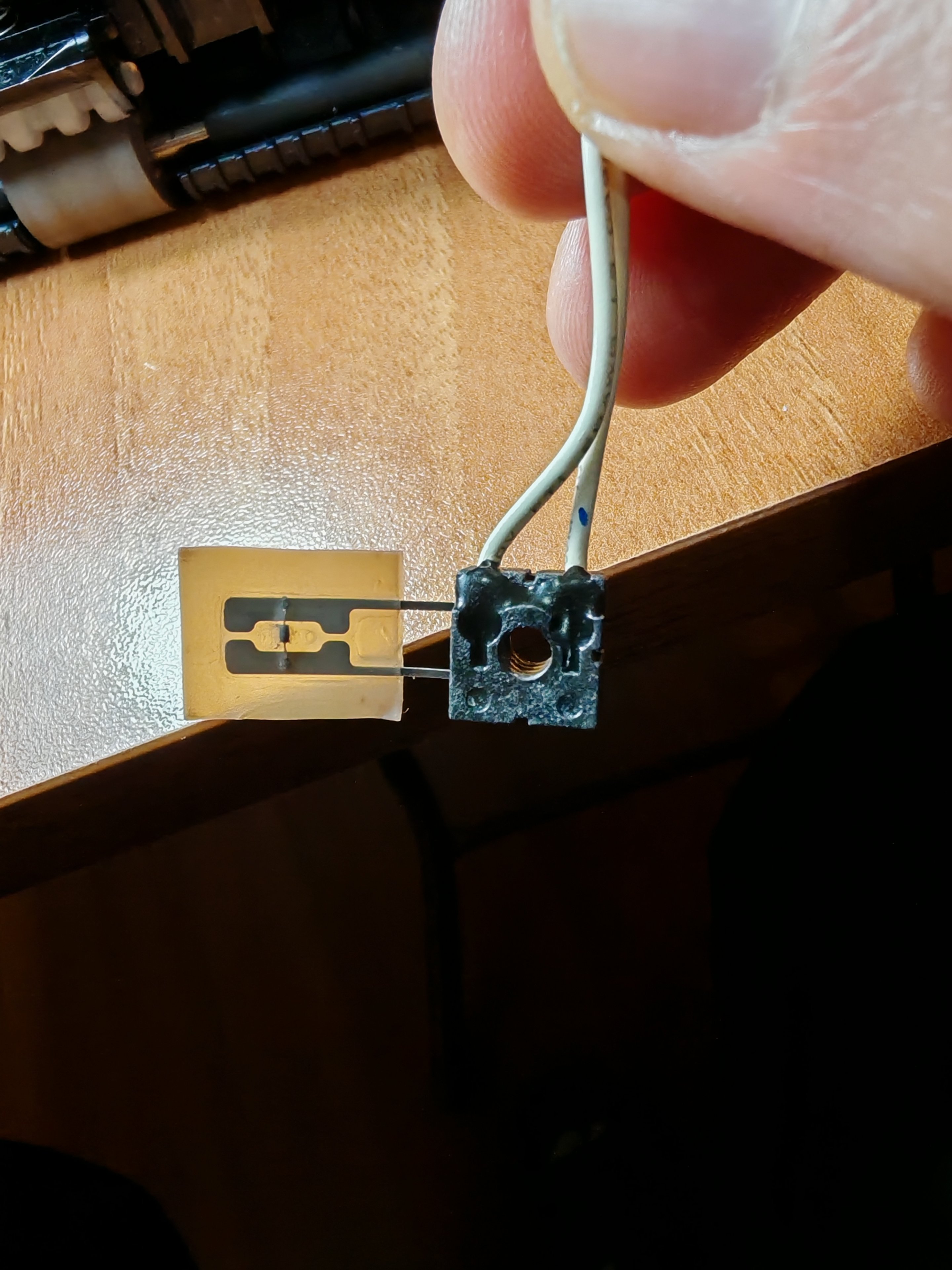

Fırın bölümündeki sıcaklık sensörü bozulmuş olabilir.
Nerede bulunuyor o sensör tam olarak
Eklediğim şemadaki triak sürücüye bak kısa devre olabilir,ayrıca oradaki transistore bak ,koluplor
Eklediğim şemadaki triak sürücüye bak kısa devre olabilir,ayrıca oradaki transistore bak ,kolay gelsin44917 eklentisine bak
Cevap için Sağolun. Bunun öçümü veya kontrolü standart bir optokuplör gibi mi değilse nasıl yapacağım .

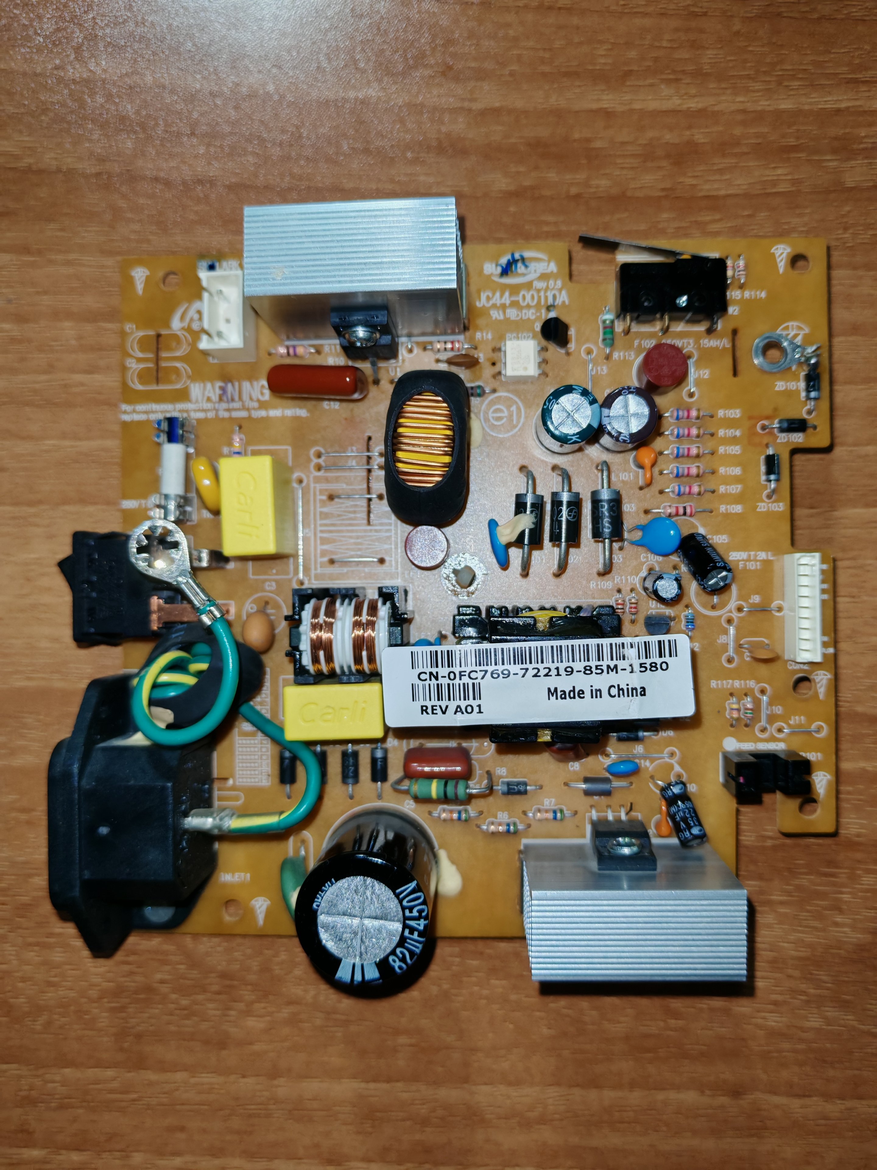

Anakart üzerinde iki tane beyaz soket var. Sıcaklık sensörü onlardan birine bağlanıyordur.
O soketlere bağlanılan kabloları takip et, sıcaklık sensörüne ulaşırsın. İlk önce sensörün durumunu kesinleştir.
Sensörü çıkardım bunun sağlamlık kontrolünü nasıl yapacağım.
Multimetreyi Ohm kademesine al. İki bacağı ölç. Sonra sensörü bir ısı kaynağına yaklaştırıp değeri değişiyor mu bak. Okuduğun en yüksek ve en yüksek değeri yaz.
Isı sensörü;
ısı ile omaj değerinin değişmesi gerekir
Soğukken 380 kohm ısıtınca 145 kohm çalışıyor galiba.

Hayır ben de çözemedim. Hatta ikinci el besleme ve anakart aldım onlarda da aynı hata var. Yalnız şunu fark ettim termistörün takılı olduğu konnektörün iki ucuna multimetre ile direnç modunda ölçüm yaparken ısınma duruyordu. Bu bir ipucu olabilir. Galiba direnç modunda multimetre küçük bir akım uyguluyor. Yalnız bunu yaparken konnektörün altından iki kablo lehimlemistim ölçüm yapmak için.
Benim bulabildiklerim de anakartı ayırıp sadece güç boardına elektrik verince fuser ısınmıyor bu güç boardı sağlam gibi düşündürdü. Thermistoru üzerine takılıyken baktım elektrik yokken olması gerektiği gibi 350 gösteriyor ama sistemi açınca -1100 gösteriyor. Sorun sanırım bu soğuk zannettiği için sürekli ısıtmaya çalışıyor ama thermistor sağlam sistem açılınca saçmalıyor. Thermistor soketini takmayınca yeşil ve kırmızı lambalar yanıp sönüyor fuser yine ısınmıyor.
Bence sorun termistor hattında gibi görünüyor yani anakartta . Öyle olmasa konnektörden ölçüm yaptığımda sorun düzeliyor olmazdı geçici de olsa . Sorun teknik bilgi olarak beni aştığı için çok birşey diyemiyorum ancak hatırladığım kadarıyla (chat gpt'ye sormuştum) mcu o hattan aldığı analog bilgileri dijital sinyallara çeviriyor. İste o hatta birşeyler oluyor da termistör omaji yanlış mı okuyor acaba. 2. El kartlarda da aynı sorun devam ettiğine göre uzun bir süre sonra ( ilk cihazlar 2008'de uretildi galiba) bu cihazlar sorun yaratıyor diye düşünüyorum.
