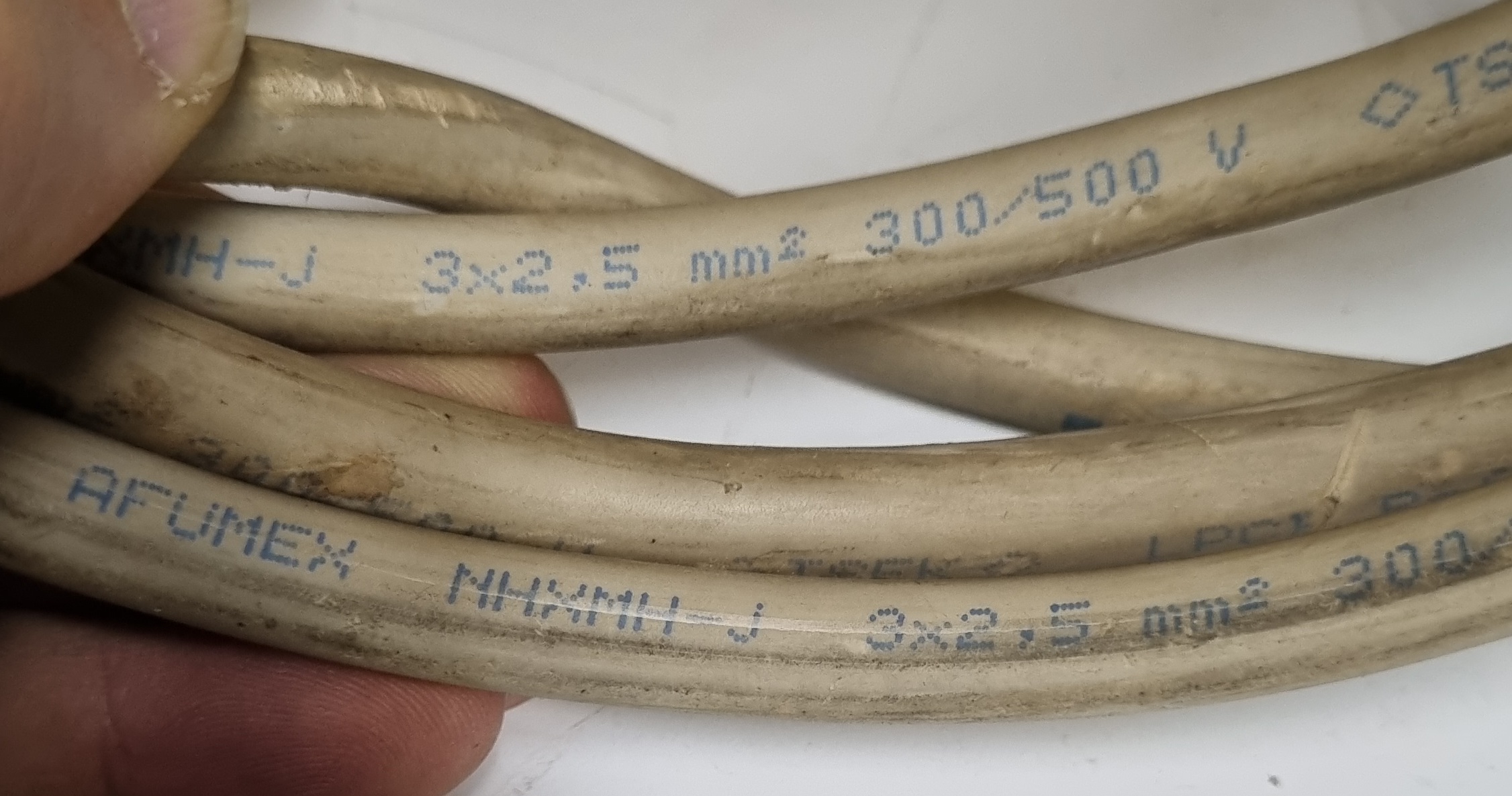

üstadım yanlış anlaşılmazsa bi düzeltme yapmak istiyorum.
örneğin, 4X2.5 mm2 kabloyu ele alalım.
damar sayısı= 4 (siyah, kahverengi, gri, sarı-yeşil)
kesit= 2.5 mm2'dir.
kablo esnek değilse ''tek telli'', esnekse ''ince çok telli'' olarak adlandırılır. esnek olmayan kablolar da belli bi kesitten (6-10) sonra ''çok telli'' imal edilirler.
not: ''çok telli'' kablolara ''bükülü iletken'' dendiği de oluyor.
3x2.5 tek damar kablo buldum. Bunu sararsam muhteşem olur sanırım.
Parçalaman lazım, bu haliyle sararsan 3 iletkenden geçen akımların yönlerine bağlı ölçersin ve 0 gelmeli. Eğer gelmiyorsa çok büyük sıkıntı vardır
Şunun aynısını yapacağım işite.
Ben bunu sarsam diyince o haliyle saracaksın sandım, evet o attığındaki haliyle sararsan olur, yalnız clampin bağlanacağı yöne bir işaret bırakmayı unutma

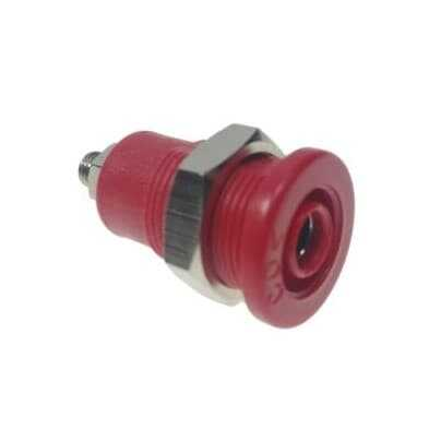

Bu arada aşağıda linkteki bourn jaklar bi tık daha iyi. aldığım zaman fiyatları makuldu.
Renkleri var.
Vidası ve görünüşüyle aldığım bourn jaklar içinde en iyisi diyebilirim.
Renk şeçeneği kalmamış pek.
Bu stoklar bitince neden tamamlamıyorlar anlamıyorum.
