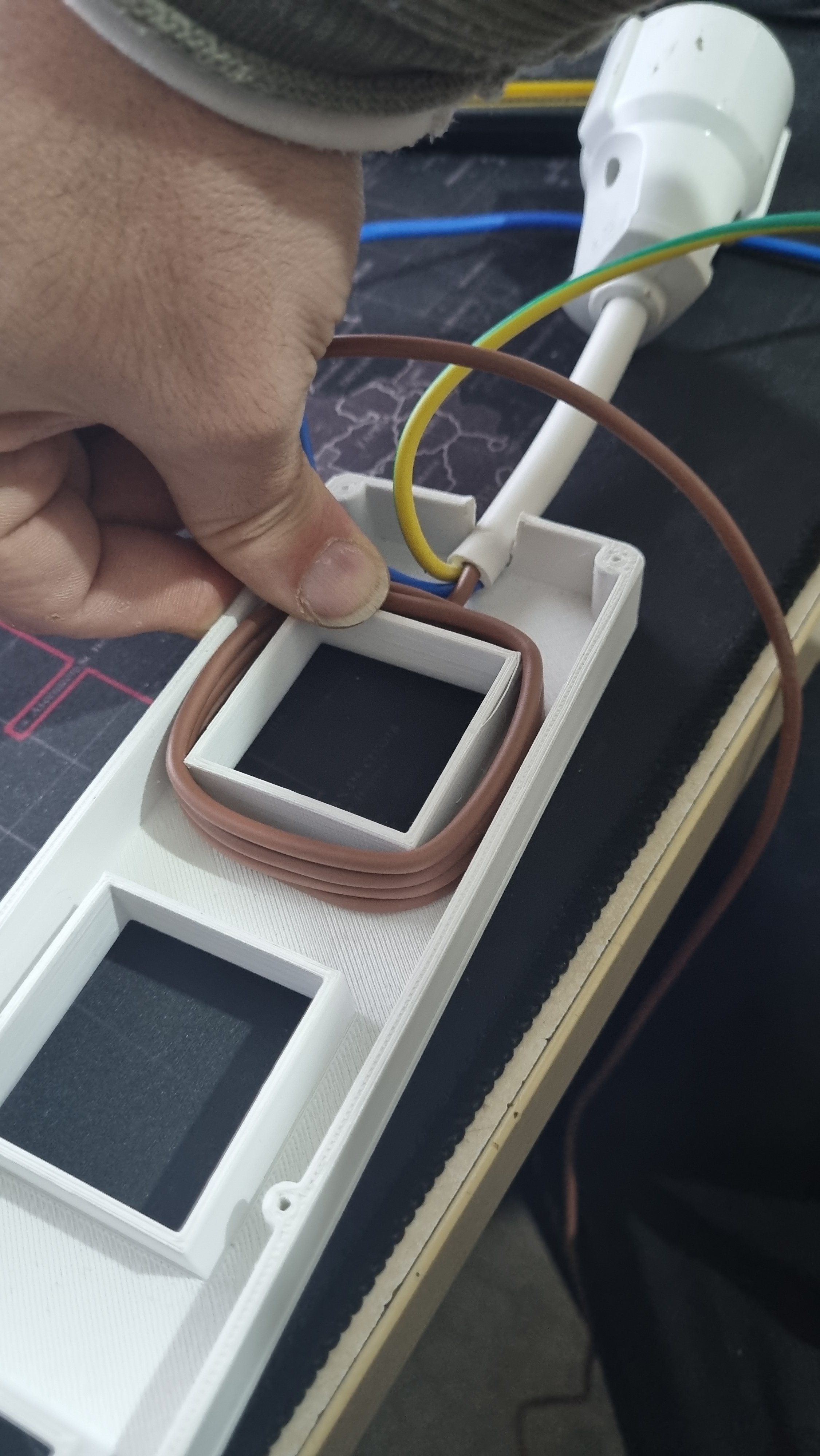

Kabloyu 10 tur sararken üstüste sarsak sıkıntı olur mu?
3x2.5 mm2 tek damar olduğu için düzgün saramıyorum.
ölçüm hatasını minimize etmek için paralel sarmaya çalış. Ayrıca öyle yaparsan daha az yer de kaplar.
Yok abi tek damar olduğu için aşırı sert. Paralel sarabiliyorum ama yüksekliği 30-35mm oluyor. O yüzden üstüste sardım.
Tek damar olması şart değil. Çok damarlı da kullanabilirsin.
Bulsam kullanacam da yok ki :katil2:
Kablo bile çok pahalı olmuş. Kablo alırken düşüneceğim hiç aklıma gelmezdi.
O zaman ben olsam çekiç ile düzeltirim teli, sararken de çekiç ile tam yapışacak şekilde sararım. Sen bir yolunu bulursun :)
Abi önce şuna sarayım dedim. İkinci turu dönerken komple kopardı kasayı. Sonra 40x40 profil parçası buldum ama onda da düzgün saramadım. Bakacağuk çaresine.
Emaye kaplı 0,5mm çaplı tel ile daha kolay olur. bunlar 4-5 tane paralel olacak şelkilde sarılabilir. 5 metre yeter herhalde. Bobinajcıda bulunur muhtemelen.
3X2.5 çok damarlı kablo aldım 3m. Birde onunla deneyeceğim.
2.5mm2 kabloyu 15mm yükseklikteki kasaya en fazla 4 tur sarabiliyorum. Bu durumda 10 tur sarabilmem için kasa yüksekliğinin enaz 34mm olması lazım. :(

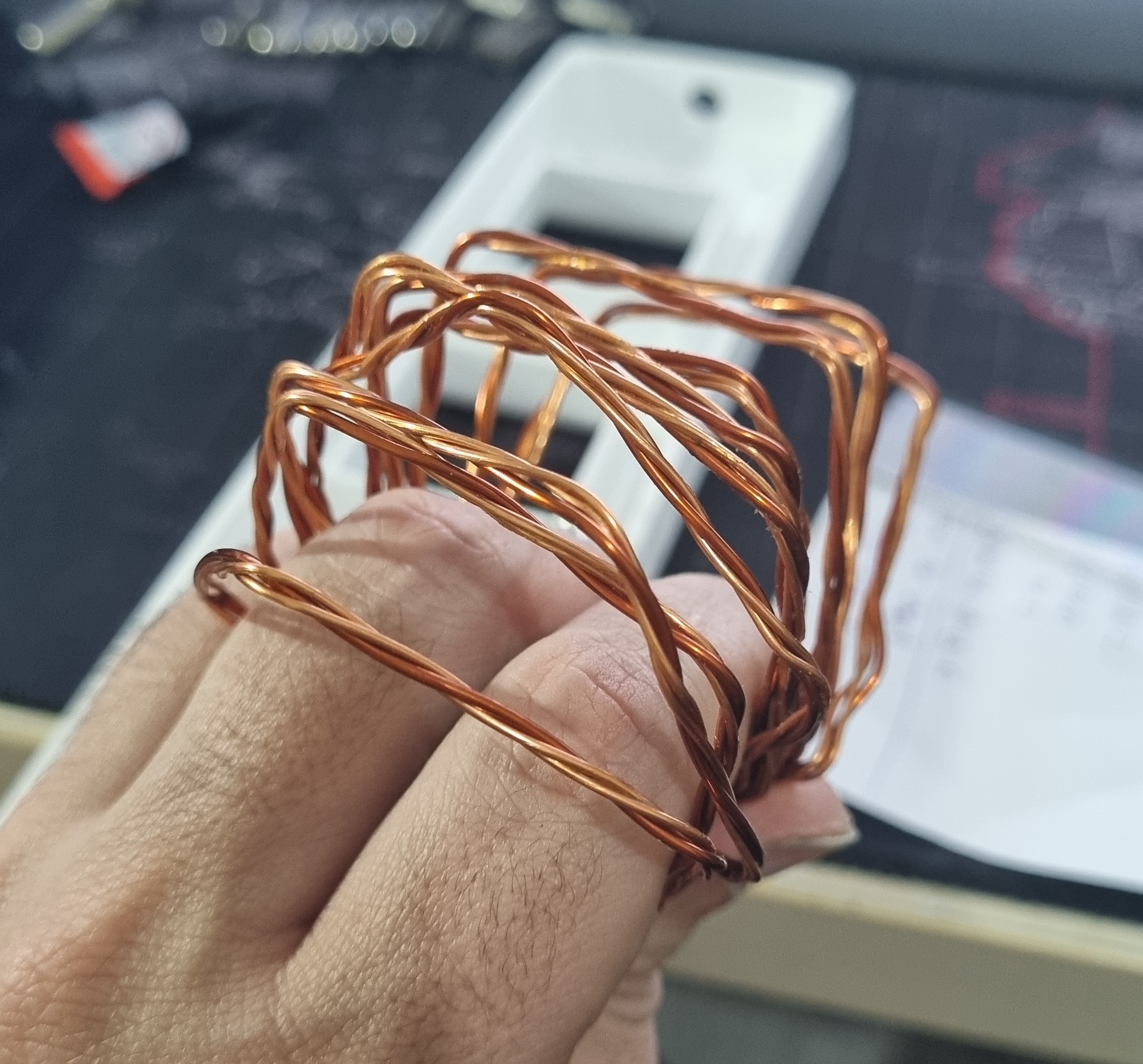

İki tane 0.75mm, bir tane 1mm emaye kaplı bakır teli şarjlının ucuna bağlayıp bükerek birbirine sardım. Sonra bu teli kasaya sarmaya çalıştım ama bu sefer 6 tur filan sarabildim.
