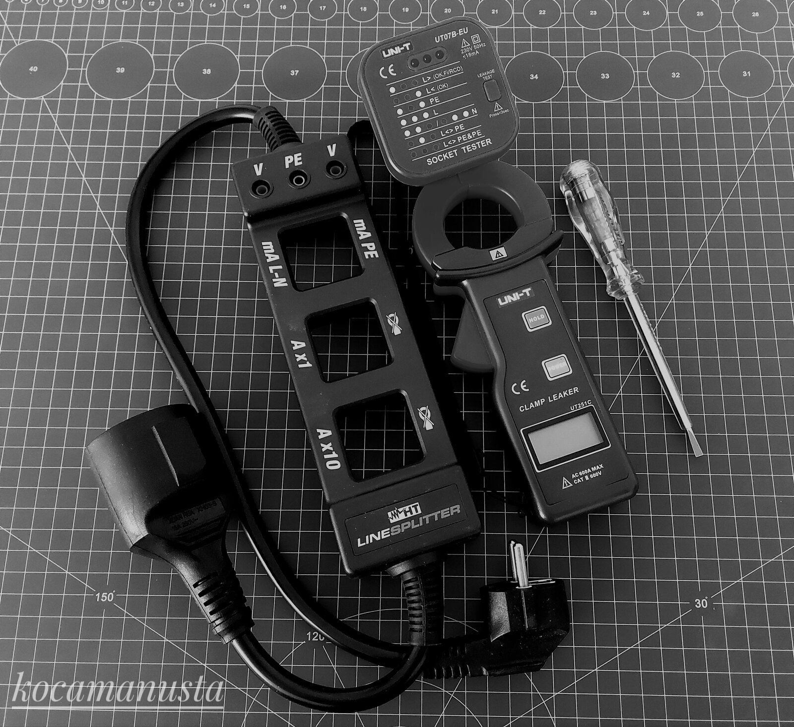

Şebeke voltajı ve akımını ölçmek için çok kullanışlı aparat
Ama kablo çok oturaklı. Bir prizden alınabilecek maksimum güç ne? 4 kW mı? Bu aparat rahatlıkla aktarır o gücü. Data logging için gece bırakıp sabah gelebilirsin :)

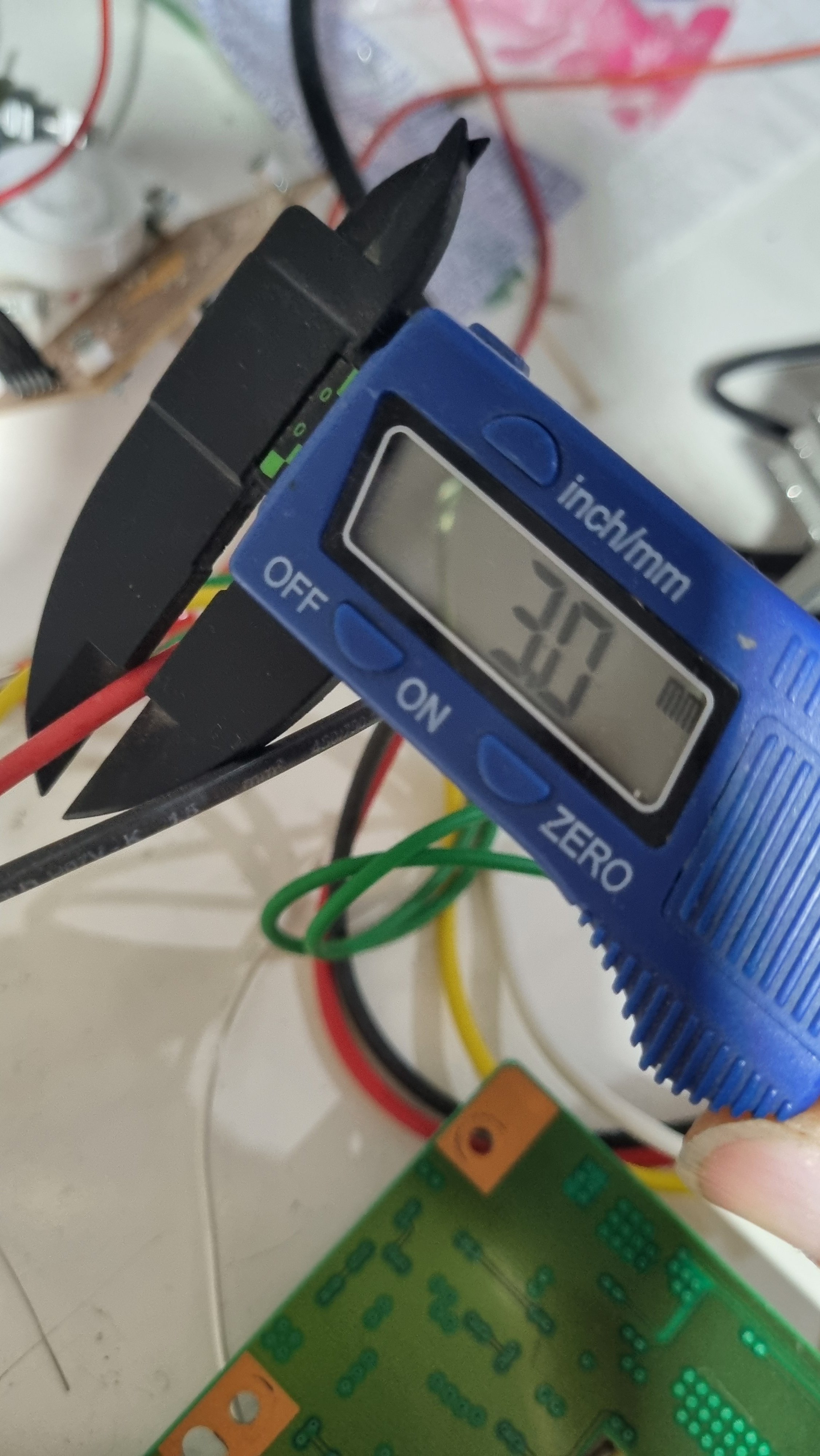

Abi şimdi benim trafonun seconder kablolarından birini örnek aldım.
Kumpas ile 3mm
r=3/2=1.5
r2= 1.5X1.5 = 2.25
A= 3,14X2.25 = 7.065
Şimdi bu değer 7mm2 mi oluyor? Bir hata olduğu kesin herhalde :D
Bence senin kumpası çöpe atman lazım. 3 mm sekonderli trafo ne yav? Mahalle dağıtım trafosu bu nedır :katil2:

Abi cetvellede ölçtüm. 3mm
Ayrıca kablo üzerinde 1.5mm2 yazıyor.
Eka işini sağlam yapmış :katil2:
Hakketten akşam akşam hiç güleceğim yoktu yaa :)
Ama sen gene de at o kumpası. Plastik kumpas mı olur yav :kizgin1:
İyi kötü ölçüyor. Çinden almıştım.
Neyse akşam akşam milleti de kendimize güldürdük. Az daha devam edeyim de belki daha fazla güldürecek malzeme veririm.
Kablo içindeki teli 1.5mm ölçtüm. Üzerinde de 1.5mm2 yazıyor. Burada kafam karıştı. Kumpas bu sefer de mm2 cinsinden mi ölçüyor? :)
Sadece bakır kısmı ölçün, ne çıkacak
bakalım.
Yav o plastik kumpası veterinerler kullanıyor, hayvanın kuyruk kalınlığını ölçmek için falan :)
Plastik kumpas eğer mıknatıs vs ölçmek isterseniz de çok faydalı oluyor. Daha önceden bunun için üçlü prizin dış izolasyonunu kesip bir iletkeni kendi izolasyonu ile dışarı aldıklarını görmüştüm ama x10 versiyonu yoktu tabiki.
