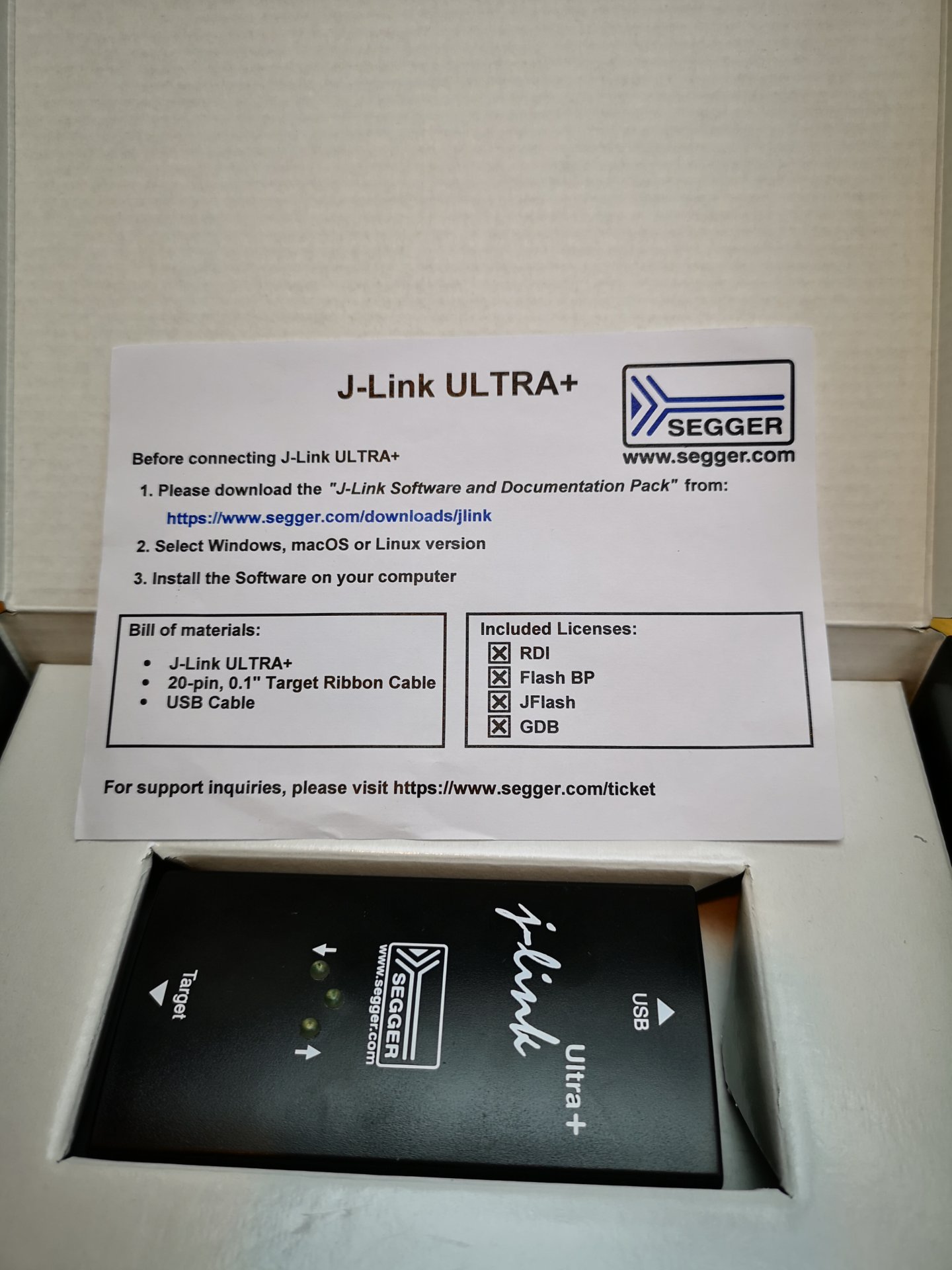

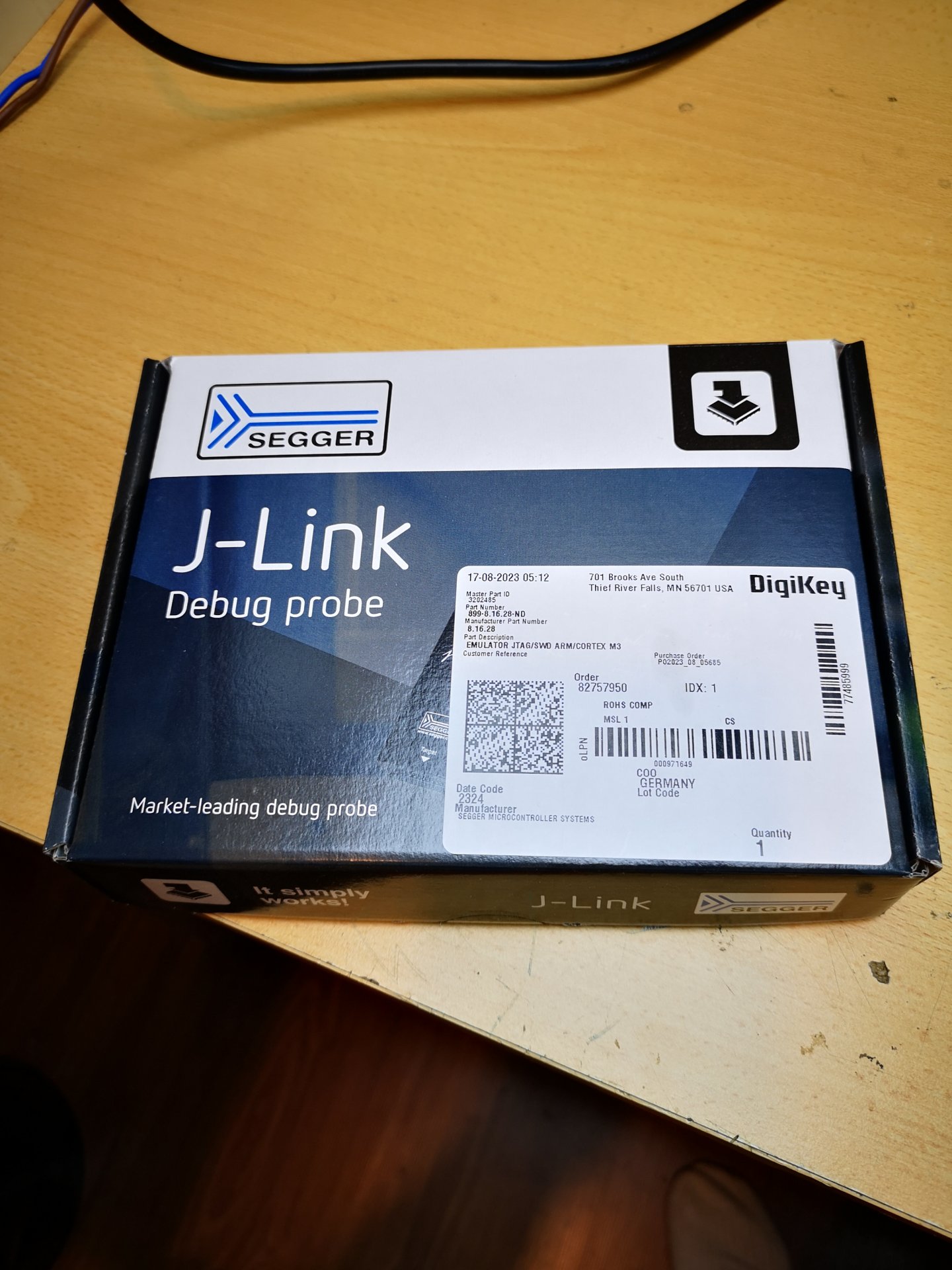

Geçen hafta e-component ile satın aldığım JLink Ultra+ geldi. Aslında elimde klon Jlink var bir tane, fiyatı 100 TL iken almıştım, ama denemeye fırsat olmadı. Üzerinde çalıştığım Renesas RA6M2 işlemcinin üreticisinin önerdiği E2 emülatörü kullandım bugüne kadar.

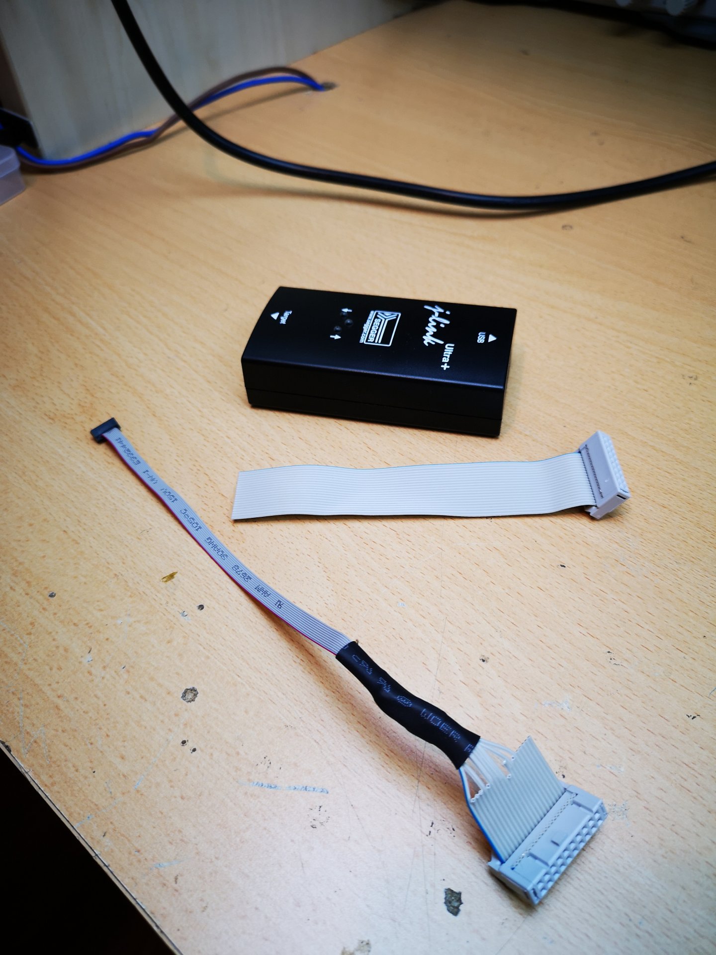

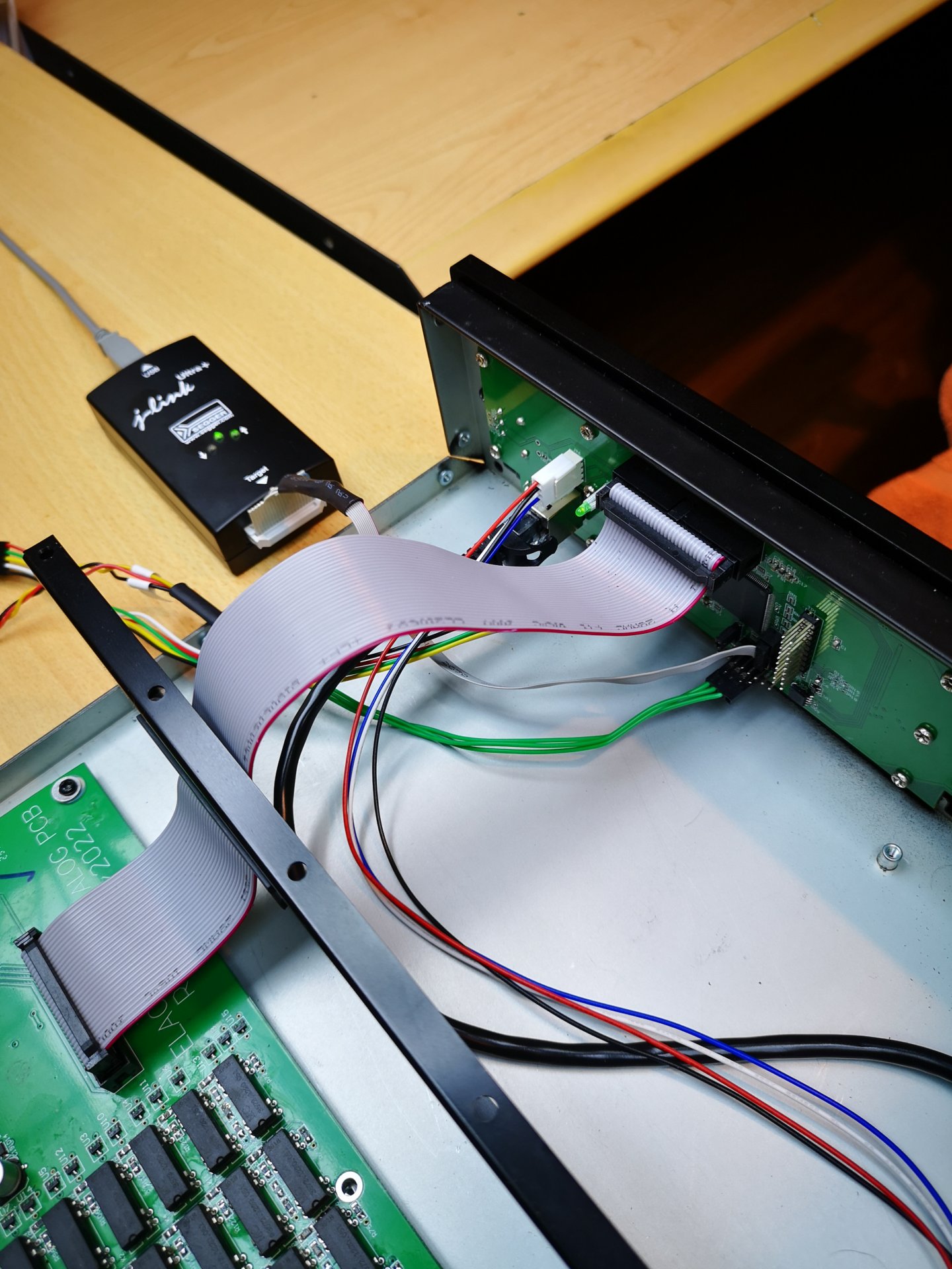

Klonun genel olarak iş gördüğü belirtiliyor, ama ben hem SEGGER'in bütün yazılım ürünleri ile uyumlu olacağı, hem de çok daha hızlı çalışacağı beklentisi ile Ultra+ modelini aldım. Öncelikle, yanında gelen JTAG kablosunu, benim bağlayacağım karttaki emülatör konnektörü ile uyumlu hale getirdim.
Sonra şimdiye kadar kullandığım, eclipse bazlı e2_studio ile deneyip programın işlemciye yüklenmesi ve programın ilk satırındaki breakpoint'ta durması için geçen süreyi ölçtüm. Süre değişken, ama en az 15 saniye sürüyor, bazan çok daha uzun sürdüğü de oluyor. e2_studio bir Java programı, javanın o alışılageldik yavaşlığını ve herşeyin belirsiz bir zaman almasını görüyorsun. Sonra programa step yaptırınca, bir satır bazan yarım saniyede işliyor, bazan 2 saniyede işliyor.
Sonra da emülatör arabirim hızını doğrudan maksimum değer olan 50 MHz değerine getirdim. SEGGER'in kendi debugger'i olan Ozone yazılımının da linux sürümünü kurdum. Programın yüklenip ilk satırda durması 3 saniyenin altında bir zaman tutuyor. Program üzerinde adım adım gitme için ise zaman ölçümü yapmak mümkün değil, F10 tuşuna bastığın anda bir sonraki satırda oluyorsun. Sadece bu hız artışı bile çok zaman kazandıracak bana.

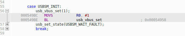

Debugger ile her C satırına karşılık gelen assembly'yi de görmek mümkün. Öğrenmek için çok faydalı bir özellik. Mesela burada assembly olarak önce R0 registerine 1 yüklenerek usb_vbus_set fonksiyonu çağrılıyor.
