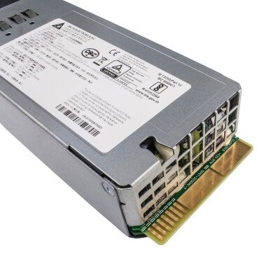

Merhabalar arkadaşlar,
Elimde bulunan DPST-2030AB A marka ve model server güç kaynağınn datasheet ve pinout şemasını bulamadım. Cihazı farklı bir projede kullanacağım için haricen tetik vermem gerekiyor. Gnd ucu içe diğer pinleri tek tek kısa devre yaptım, ayrıca 3.3v ile aynı şekilde tetik vermeye çalıştım bir türlü çalıştıramadım. Resimde görüldüğü üzere önde ve arka kısmında 7şer adet pin bulunuyor.
Yardımcı olabilirseniz çok sevinirim.
Saygılarımla.
    29.4 KB · Görüntüleme: 29
Sorumluluk sende.
Akilli bidik der ki;
Genelde bu tip guc kaynaklari icin 33 numaralı pin ile 36 numaralı pinin arasında yaklaşık 1 kΩ direnç bagla der.
Hangisi 33 hangisi 36 diye tereddute dusersen, 1K ile calistiktan sonra zaten cihaza zarar verme durumun pek yok. Dene.
