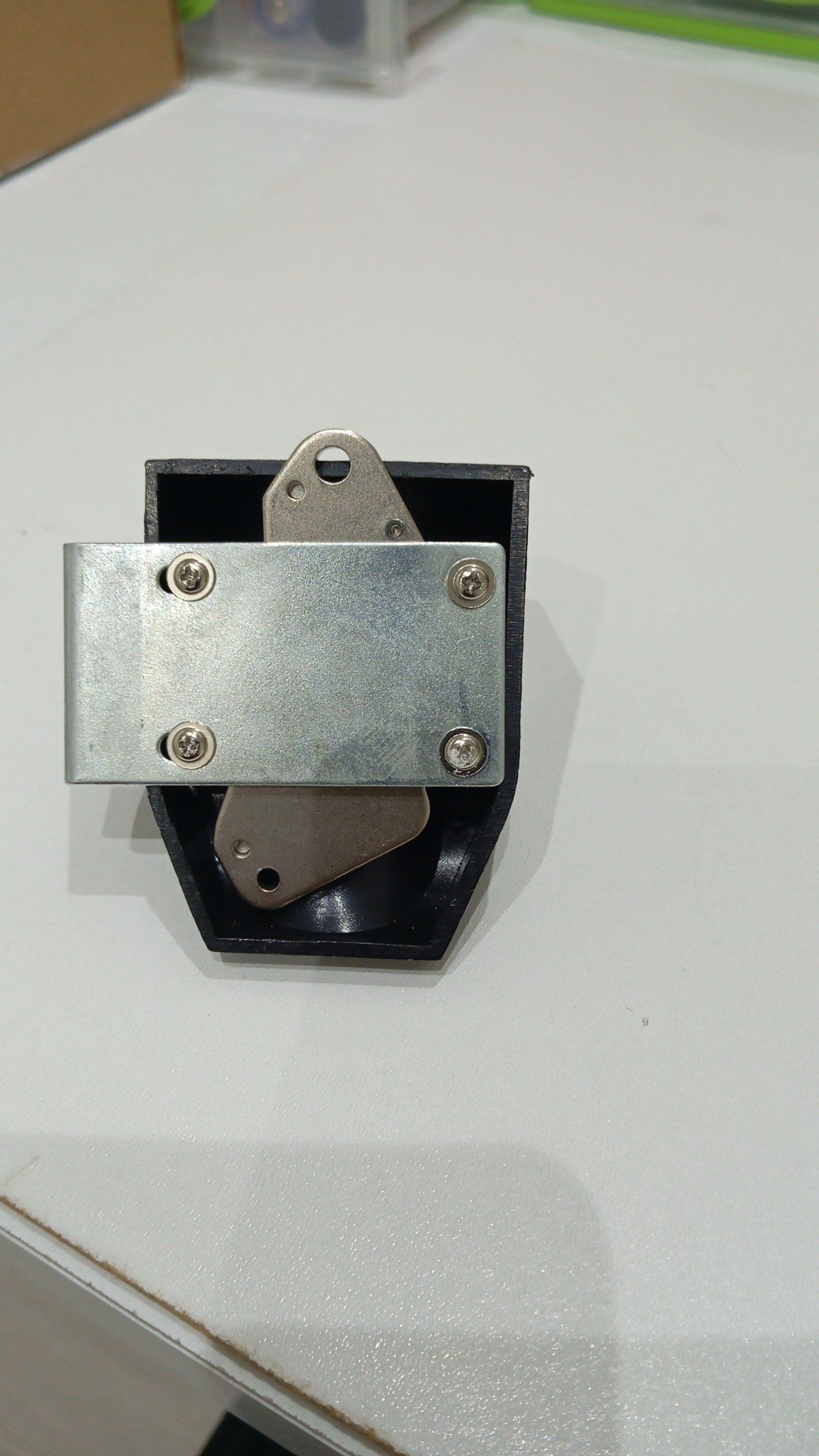

Tutucu kısımda ise parçanın sağ ve sol iki tarafına 1cm kare kadar iki adet mıknatıs koyup üzerine silikon basmışlar.
Bu kısmın bir uçtan diğer uca alttan mıknatıs düğmeler ile doldurup üzerini silikonlamayı düşündüm ama mıknatısın kolun sadece tek bir yerinde aktif olduğunu görünce kol içinde bir modifiye yapmam gerektiğini düşünüyorum.

Elindeki sıcak hava kolunun içinde "Reed Switch" diye geçen manyetik anahtar var. Bu anahtar aşağıda işaretlediğim makaronun içine konulmuş. Mıknatıs bu anahtara yaklaştığında role gibi kontak açılıyor ve cihaza bilgi gidiyor. Bu durumda cihaz soğutma sürecini başlatıyor.
Anahtarı mıknatısa yaklaştırman gerektiği için sıcak hava kolunu her yerine koyduğunda mıknatısa denk gelmediği için soğutma süreci başlamıyor.
Yapılabilecek değişikik, yuvadaki silikonlarla sabitlenmiş mıknatıslara dokunmadan alt tarafda ilave mıknatıslar yerleştirmek olabilir. Bu sayede sensör yüzeyi alta denk geldiğinda algılanması garanti edilir.
Zaten bu tarz sıcak hava kollarında fanın soğuk havayı içine çektiği taraftaki ızgaraların bir bölümü açık diğer bölümü kapalıdır. Yani burası her defasında boşta kalmalı ki fanın emış hızı etkilenmesin. Yoksa rezistansı ısıtır ama üfleyemez ve bu durumda arıza çıkartabilir. Dolayısyla alt tarafa ilave mıknatıs eklemek kolun soğumaya geçmesi için yeterli olabilir diye düşünüyorum.

Aslında elimde kız arkadaşımın takı tasarımı için kullandığı 25kuruş büyüklüğünde birsürü mıknatıs var. Silikon tabancam da var. Fabrikasyon mıknatısları, elimdekilerden küçük görünüyor.
Silikonları söküp, içine sığdığı kadar hem kenarlara, hem de iki kenar arasına yuvarlak mıknatıslardan doldurabilirim. İki kenar arasına doldurmak aslında, ola ki kablo geriliminden eksensel olarak sağa sola yuvarlanmaya çalışabiliyor, o durumda switchten uzaklaşmasın diye verimli olmaz mı? Şuan reed switch eksen olarak düşündüğümüzde sadece çapın %10 gibi bir kısmında aktif oluyor (nedense öbür tarafın mıknatısı triggerlamadı çalışırsa 20% diyelim). Aşağıdaki çizdiğim şekillerde ortayı da mıknatıslarla doldurursam eksenin %50sinde reed tetiklenebilir olmaz mı? Ne kadar kolay olursa, LCD'yi kontrol etme paranoyaklığı o kadar gider sanırım.

Aynen, oraya 3 tane mıknatıs eklersen sorunun ciddi ölçüde azalması gerekir.
Reed Switch sarı ile çizdiğim dikey eksen boyunca mıknatıslar tarafından tetiklenebiliyormuş. Ben de üsttekilere dokunmadan altlarına birer tane daha dikey mıknatıs aldım. Ortaya da 3 tane yatak şekilde koydum.
Bu şekilde kol ekseninin 75%'inde tetikleniyor switch. Aşağıdaki işaretlediğim ölü alanda ise tetiklenmiyor. Kağıt bandı görmeyerek koyduğum sürece yamuk, kayık farketmemeksizin gönül rahatlığıyla kullanabiliyorum artık. Benim gibi tedirgin insanlara umarım bir faydası olur.
