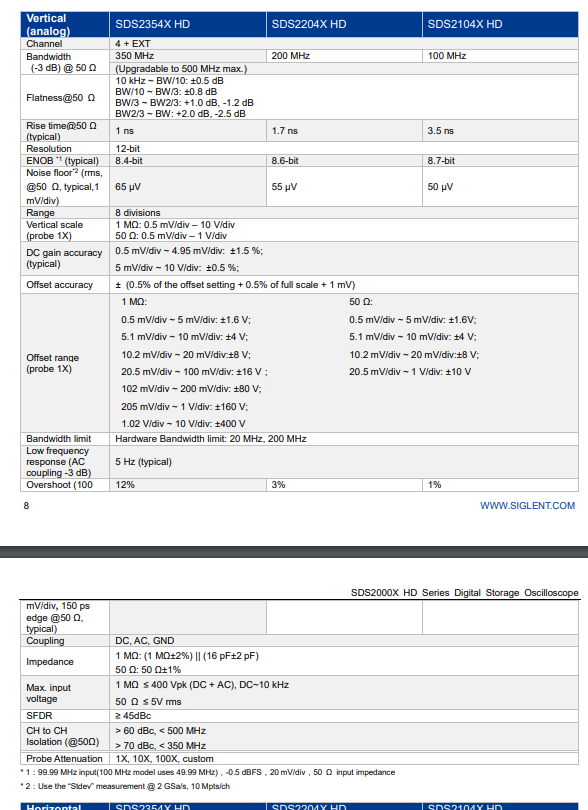

Siglent (denk olduğunu düşündüğüm SDS2000X HD serisi) dikey sistem açıklamaları:

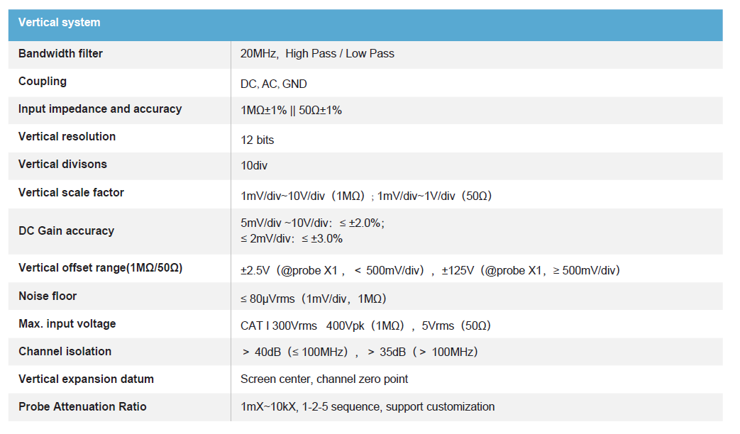

MicSig MHO3 dikey sistem açıklamaları:
29865 eklentisine bak
29866 eklentisine bak
