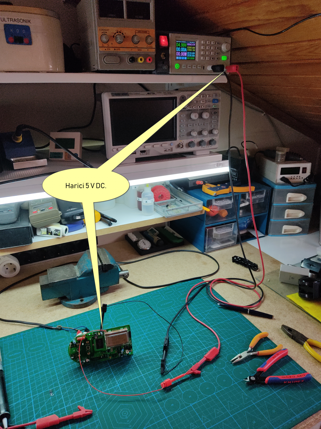

Elimde uzun zamandır kenarda bekleyen Alman üretimi olduğunu düşündüğüm bir güç ölçer var. Marka ve modelini bilmiyorum. Baskı devresi üzerinde SAFTEC PM-230 (PM230 yazısı pil kapağının altında da mevcut) yazıyor. Sanıyorum model numarası PM230 ama bu bilgilerle internet üzerinde herhangi bir sonuca erişemedim. Bence bu durum en az 15-20 yıl öncesine ait bir ürün olduğunu gösterir...
Bunun çalıştığını düşünüyorum fakat etraflıca inceleme fırsatım olmadığı için çalıştığından da emin de değilim. Aşağıda göreceğiniz üzere LCD ekranında silik bir görüntü var. Yazıları görmek için fotoğrafa çok dikkatli baklamalısınız, nedense olduğundan daha da silik çıkmış.
İçine baktığımda gözle görünür herhangi bir hasar göremiyorum. Dahası 4 entegre ile tasarlanmış klasik güzel bir tasarımı var.
Sanıyorum LCD ekranın silik görünmesinin sebebi zebra konnektörün eskimesinden kaynaklanıyor. Elimde bunun yenisi ya da daha iyisi yok. Alkol ile temizleyip tekrar yerine takıp daha iyi çalışmasını umacağım.
Ek1: Cihazın 19 numaralı mesajda @Endorfin35+'in ifade ettiği gibi ilgili kondansatörünü değiştirdiğimde sorun tamamen çözüldü. Zebra konektör ekran oynadıkça görüntüde kayıplara sebep olsa da mevcut sorun ile ilgisi yokmuş. Arıza giderildikten sonra pcb, zebra ve ekranın ilgili yerlerini alkol ile temizleyip monte ettiğimde sorun gözlemlemedim. Cihazın beslemesi ile ilgili yaptığım Proteus çizimini de buraya ekliyorum...
Sorunu zebra konnektörde sanıyordum ama sanırım bunun daha derin bir arızası var. Her şeyi alkol ile silip güzelce hizaldım. Fakat ekrandaki siliklik hiç değişmedi. Bu sırada Mode tuşuna bastığımda menüsü değişiyor, fakat kısa bir süre (5-10 sn) sonra ekrandaki her şeyi sıfırladığını fark ettim. Bu da beni daha çok meraklandırdı. Bende öncelikle 78L05'in giriş ve çıkışındaki gerilimleri incelediğimde, çıkışta 4.3 V gerilim olduğunu fark ettim ve bu gerilim osiloskopta bakmasam da ölçü aletinde (ekranın altındaki çubuklardan) sürekli dalgalandığını görebiliyorum. Bu arada giriş gerilimi ise 5.5-6 V arasında. Burada bir terslik olduğunu düşünüyorum. 78L05'in çıkıştaki gerilimi entegreleri besliyor ve sanıyorum ikide bir cihazın kendini resetlemesi de bundan kaynaklanıyor.
Voltaj regülatör entegresini söktüm. Datasheet'de belirttiği gibi giriş gerilimini en alt değer olan 7 V ayarladım ve çıkışta temiz 5 V gözlemledim. Demek ki entegrede bir sorun yok.
Bir de entegrenin girişindeki 5.5 ile 6 V arasında dalgalanan giriş gerilimini yüksüz iken kontrol ettiğimde 14.5 V DC gerilm ölçüyorum.
Entegreyi yerinden sökmüş iken harici bir kaynaktan 5 V uyguladım. Ekran halen bir miktar silik olsa da cihazın çalışması normalleşti. Tuşlara basarak menüler arasında sorunsuz geçiş sağlayabiliyorum ve durduk yere kendini resetlemiyor.

Harici gerilim ile sistemin kararlı hale gediğini gördükten sonra zaten regülatör girişindeki kondansatörün kapasitesini arttırdım ve filtre için bir tane daha ekledim. Giriş gerilimi 6 V'a yakın ve çıkış 4.3 V olsa da kararlı hale geldi. Şu an harici besleme ile yaptığım gibi sapıtmalar kayboldu. Ekran da bir nebze düzeldi.

7805 çıkışında bir kere 5 V çıkıyor olması lazım. Çıkmıyorsa önce bunu çözümlemek lazım.
Evet işte 7805 her daim 5v verir. Onu kontrol ettiğini söylemiştin. Fakat girişindeki kondasatör sıkıntılı olunca 7805 yeterli beslenemez. Çıkışı doğru veremez. Minimum 6.5V verilmesi gerekir. Ama biz genelde 9-12v arası veririz.
Datasheet'ine göre minimum 7 V olması gerekiyor. Tam aralık 7-20 V.
Zebra bağlantıda sorun var sandım ama olay bundan biraz daha garip. Girişte beslememeleri oluşturan bölümün şemasını çıkartmaya çalışacağım. Sandığımdan daha çok iş çıkartacak...
Online bir program ile çizdim şema biraz garip oldu ama iş görür. Sistemi besleyen gerilimler bu şekilde üretiliyor. "(220 değiş.)" yazdığı 100uF iken sistemin kararlı hale gelmesi için benim 220uF ile değiştirdiğim.
Sercan, Şu soldaki 474k yazdığın kondansatör değer kaybetmiş olabilir. Onu değiştirmeni tavsiye ederim.
Anlamadığımdan soruyorum, o değer devreyi nasıl etkiler?
O şemada bana garip gelen bir şeyler vardı. Üşenmedim simüle edebilmek için Proteus'da devreyi tekrar çizdim. Simülasyona göre 78L05'in girişinde boşta iken okuduğum 14.5 V da düşük görünüyor. 78L05 bağlı iken zaten 5.5-6 V okuyorum.
Akım sınırlayıcı görevi görüyor. Kapasitörün değeri düştükçe sağlanabilecek akım da düşüyor. 78l05'e yük bağlandığında 78l05'in giriş voltajının düşmesi lazım. C1'in farklı değerleri için farklı Akım-Gerilim değerleri çıkmalı.
