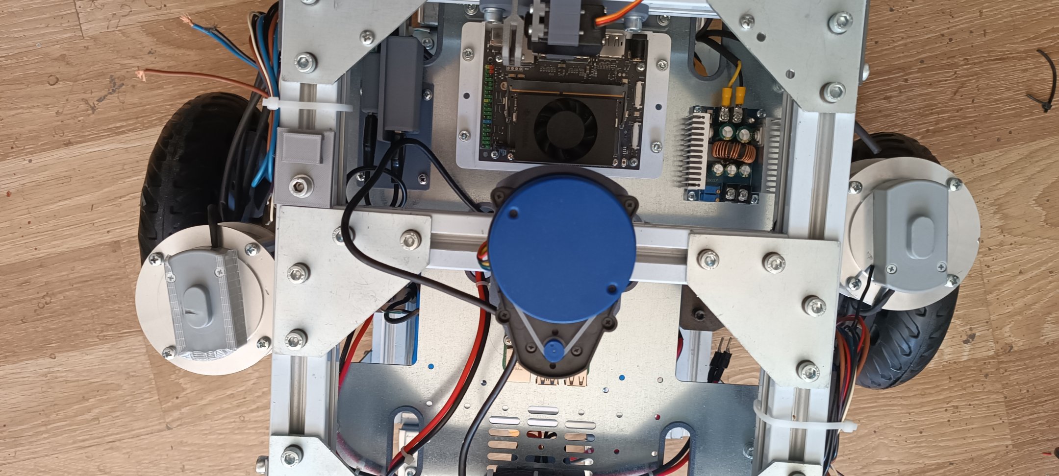

Sisteme gelirsek Raspberry Pi5 8Gb ramli bilgisayar ve 128Gb NVME M.2 disk var. Bir süre sonra Jetson Orin Nx 8Gb bilgisayara geçicem ama biraz süre lazım. Bir de Raspberry Pi Camera Modüle 3 eklenecek.
Kafamda çok net bir resim oluşmadı. Bu konuyu vaktin olunca biraz daha detaylandırabilirmisin lütfen.
Görüntü işleme yapabilen otonom bir robot olacak en kısa tabirle. Daha geniş bi zamanda açıklarım inşallah

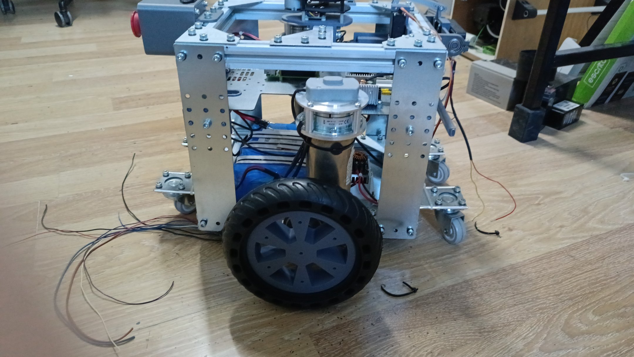

Robot son 2 ay içinde 2 revize geçirdi. 1 revize daha yolda gibi.
Bldc out, redüktör DC motor in oldu.

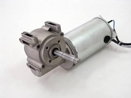

Motor sürücü olarak BTS7960 kullanmayı düşünüyorum. Motorlar TEPAŞ 24V 100W Worm Gear Redüktör Motor. Fren ve Encoder var üzerinde.
Encoder çıkışı 200RPM ve motor 3000RPM ve enkoder, her motor turu için 100 pulse üretiyor.
DC motor fren bulunsa da elektronik frenleme yapmayı düşünüyorum. Yoksa motor kendi başına bir miktar daha dönüyor. Bu da hassas kontrolü engelliyor.
Yukarda da yazdığım gibi BTS7960 kullanma niyetim var ama önerilere de açığım.
VNH5019 ve BTS7960 iki çip de 28V sınırında. 8S LiFePO4 batarya ile çalışacağım için maksimum voltaj 29V buluyor. Bu da hem VNH5019, hem BTS7960 için sınırda.

Motor yerleşimi tamam ama motorlar hem robotun genişliğini 140mm kadar artırıyor hem de estetik görünümü bozuyor.
Dün lazerde kestirdiğim parçaları çöpe atıp motorları gövde içine alıcam. Bu sayede tekerler arası mesafe 130~140mm daha düşecek. Daha derli toplu bir görüntü ortaya çıkacak.
Tabi masraflı bir revize olacak.
Küçük bir deneme yaptım. Sonuç beni fazlasıyla şaşırttı.
Redüktör motor 24V 100W 200rpm.
Bir motoru 12V batarya ile besleyince robot hızlı bir şekilde kendi etrafında dönmeye başladı. Hızın fazlasıyla yeterli olduğunu görüp 1 adet LiFePO4 pil ile besledim. Sadece 3.2V. Robot tam istediğim hızda hareket etmeye başladı. Sistemi bu hızda hareket ettirmek hem kontrolü kolaylaştıracak hem de kazaları azaltacak.
Şimdi motorları 20~22V yerine daha düşük bir gerilimle beslemeyi düşünüyorum.
