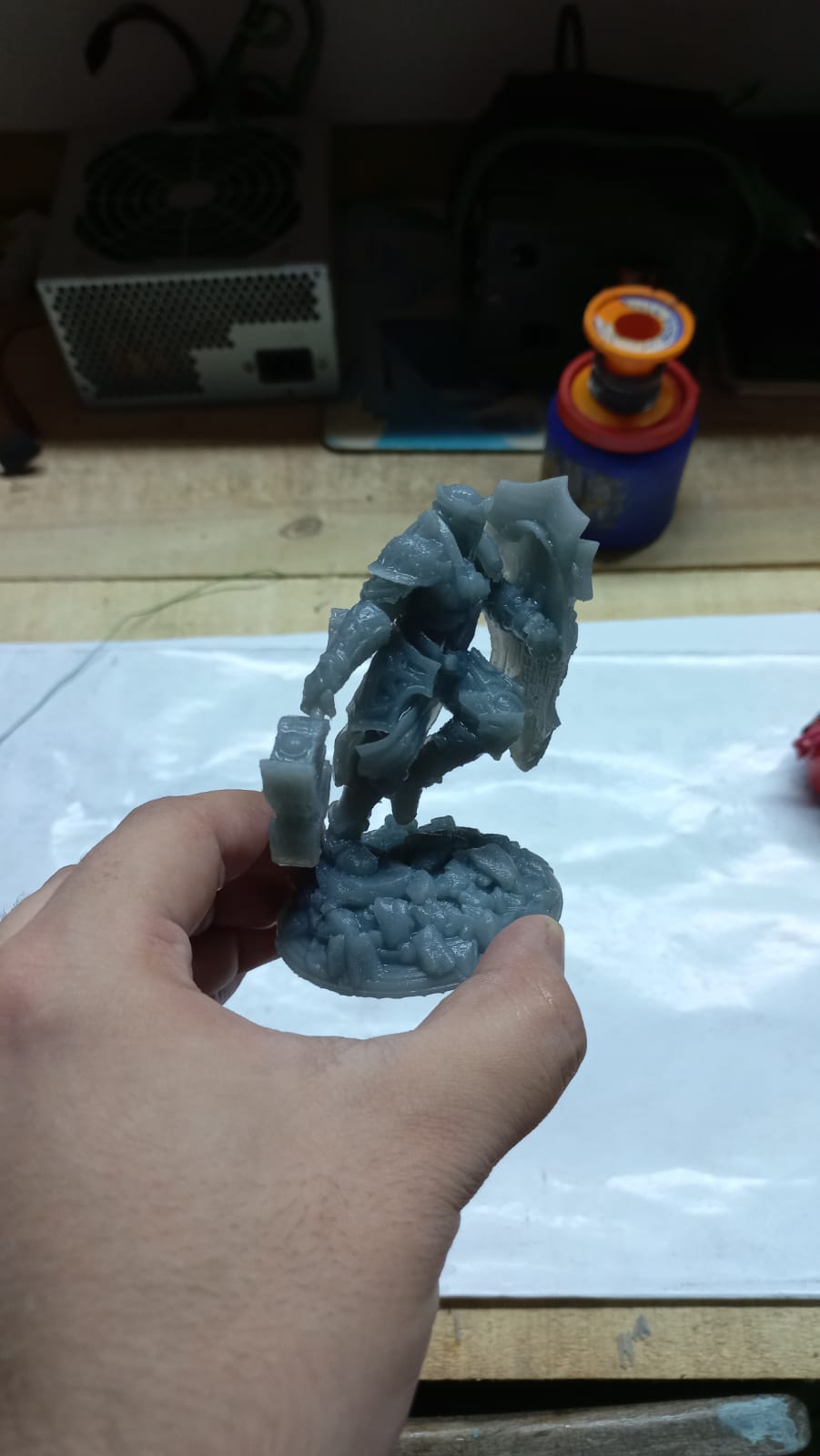

Test baskısı bu şekilde görünüyor. Açıkcası benim hoşuma gitti. Sadece @taydin hocamın dediği gibi kürleme sürelerine bakılması gerekli.
8/10 keşke daha önce alsaymışım dedim.

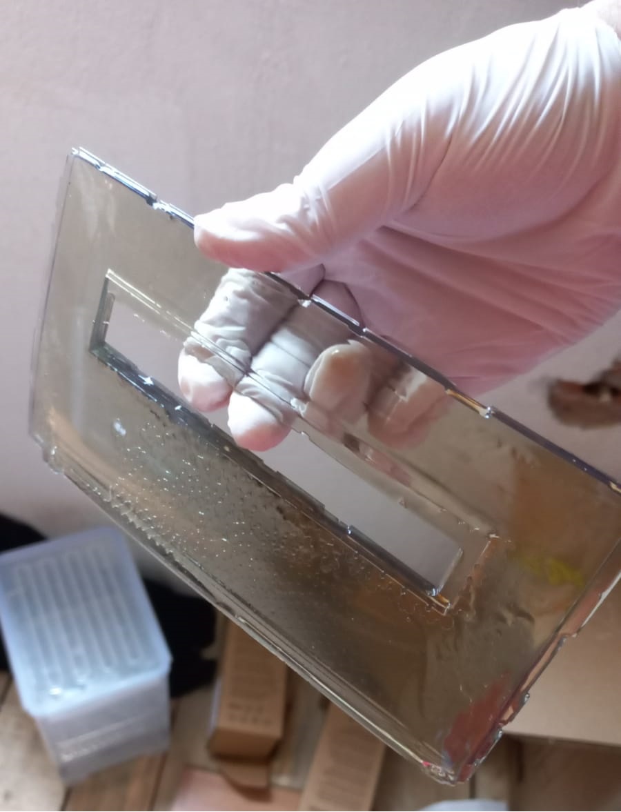

Yeni bir tecrübe. Z ekseni testi ne kadar doğru yapılırsa yapılsın bir gevşek alyan, tablanın düzgün çalışmamasına/yapıştırmamasına neden oluyor. 2 günde toplam 10 saat civarı uğraşma ile elde edilen bir bilgi. Occam reisin usturasını az kullanmayı bilsem sorunlarımı %90 oranında azaltacağım da işte hayat.
Ayrıca her marka reçinenin de pozlama süresi farklı. Sorunu çözdükten sonra son bir hızlı baskı alayım dedim ve makinayı hızlı modta çalıştırdım. Baskı basmak istediğim şeyi bastı ama bu seferde baskı gevrek oldu, elime aldığım zaman ufak bir baskı ile direkt kırıldı. Neyse olası sorunların nasıl çözüldüğünü öğrendiğim bir hafta oldu sonraki hafta umarım daha sorun çıkmaz. Görsele de şeffaf reçine almaya çalıştığım fakat alamadığım bir baskıyı bırakayım. Şeffaf reçinelerin gerçekten bu kadar şeffaf olduğunu düşünmemiştim.

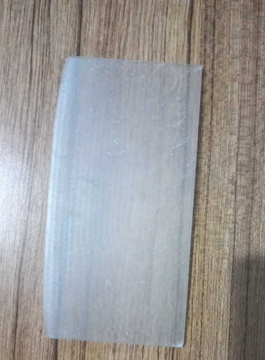

Sorunlardan devam edeyim. Basılmış olan yüzey hali hazır da sıcak reçineye maruz kalıyorsa (açılı basımlarda mecbur kalıyor) reçinenin kalitesine göre parça da çekme olabiliyor. Bir hafta sonu da bunu deneyimledim umarım bir gün bende cam gibi düzgün bir baskı alabilirim.
Tahmin edersiniz ki bu parça aslında tam bir dikdörtgen olmalıydı fakat bu şekilde bend bir görüntü oluştu. Bakalım bir sonraki sefer de nasıl bir sorun yaşayacağım.

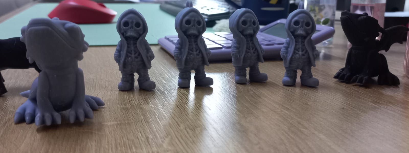

Yeni bir tecrübe, her renk için baskı ayarları değişmek zorunda. Bu durum gözden kaçırmak isteyeceğiniz bir şey değil çünkü SLA yazıcılarda ürün ters basıldığı için desteğin görevi bir nevi ürünü yer çekimine karşı savunmak da oluyor. Bu yüzden pozlama çok kritik. Neyse ürünleri iş yerine getirdim çünkü niye getirmeyeyim. 2-3 Ayın sonunda birçok tecrübelenme sonucu ilk defa hoşuma gidecek seviyede baskı alabildim.
