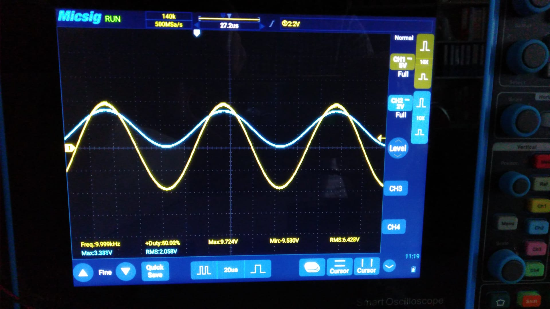

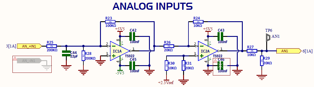

Bir AC sinyali MCU üzerinden okumak için yapılan işlem..
Önce sinyal aplifike edilip uygun seviyeye getirilir. Sonra uygun Offset eklenir. MCU nun okuyabileceği seviyeye indirgenir.
Aşağıdaki devre bu işi yapar.
Girişteki C44 bu konuda etken değildir Devre dışı bırakılması birşeyi değiştirmiyor.

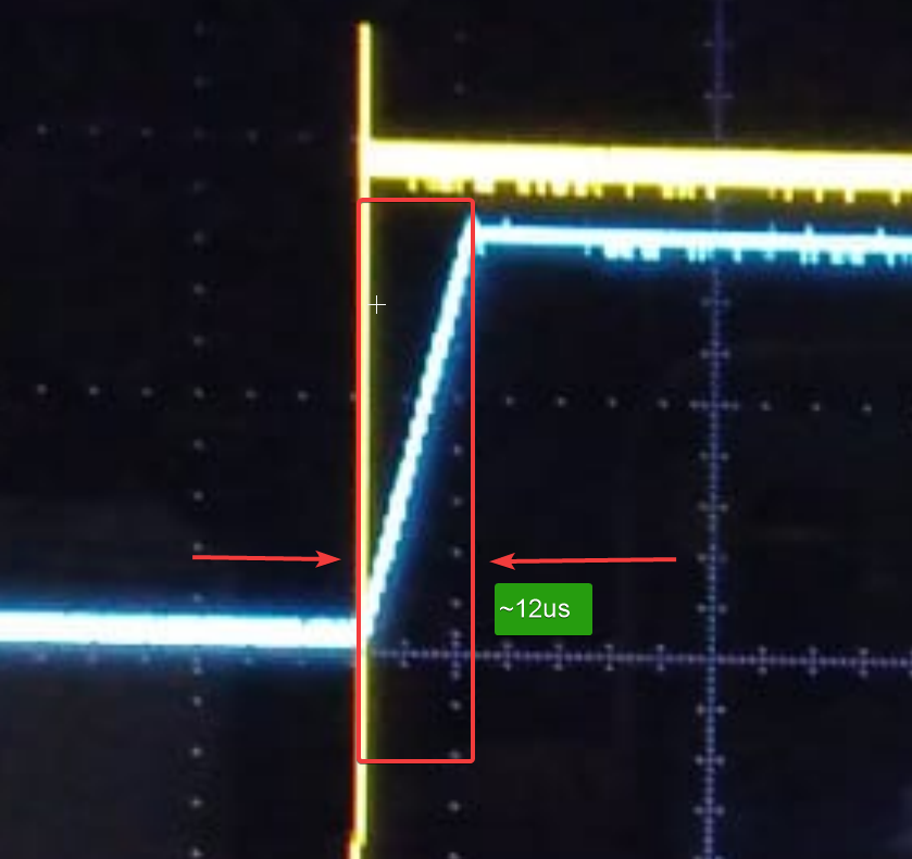

Giren ve çıkan sinyaller şu şekilde.. (Frekans 10KHz)
Sarı giriş, Mavi çıkış Sinüs sinyal için... ±10V AC (20Vpp)

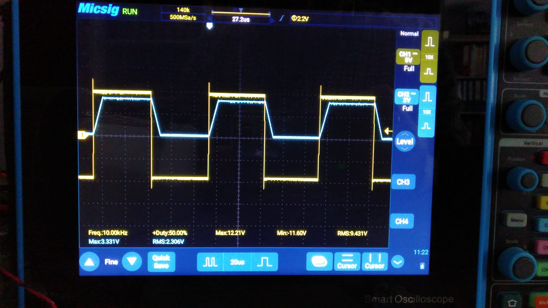

Sarı giriş, Mavi Çıkış Kare dalga için. ±10V giriş
Ramp time Slewrate parametresine bağlı. Kullandığım TS922 için max 1.3V/µs.
Böyle bir sıkıntının çözümü için öneriniz nedir.?
Paylaştığınız skop görüntüsünden sizin slewrate oranı hesaplandığında ürünün datasheet değeri ile örtüşüyor.
5V * 2 * 1.3 = 13us (ölçülen 12us)
5V: opamp besleme voltajı skoptan ölçütüğünüz değer R27,R29 ile gerilim bölmesi yaptığınız için 3.3V görünüyor. Hesaplamayı IC2A nın 1. pininden ölçülen değere göre (~5V civarı) yapmak gerekiyor.
2 : iki adet opamp seri bağlı 2 adet slewrate toplamı kadar fark olur
1.3: 1V/us datasheet değeri
pasif eleman konusunda bant genişliğini arttırmanın tek yolu kazancı düşürmek.
bir de bu tip çok yüksek kenarlı kare dalgalarda güç katı da önemli. op-amp o anda
o yükselen kenarı oluşturabilmek için epey akım çekiyor. 100nF kapasitöre paralel daha düşük ESRli bir
1nf-100pf gibi kapasitör daha eklemek biraz fayda edebilir.

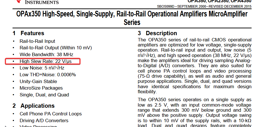

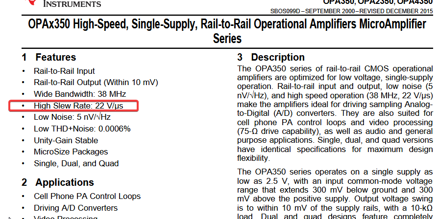

benzer bir projede signal contitioner olarak 250 khz sinyal için 250 mhz (Slew Rate: 150 V/μs) TLV3544A kullanıyorum. diğer denediğim 10-20 mhzlik op-amplar yeterli gelmedi.
@Dede üstadım @czorgormez önerdiklerine ilave olarak sonra aklıma gelen diğer husus, AN1 büyük ihtimal MCU analog giriş pinine bağlı. MCU lar analog voltaj ölçmek için küçük bir kapasiteyi doldurup boşaltırlar. Sizin devrenizde bu kapasite R27 (10k) üzerinden doluyor. R27 ve R29 gerilim bölücü oranını 1K, 2K veya 500R 1K gibi düşürürseniz mcu adc kapasitansının etkisini azaltmış olursunuz.

1) Birebir drop-in hızlı op-amp → TSX922 (ST). Aynı dual SO8/TSSOP8 pinout, RRIO CMOS, 10 MHz / 17 V/µs, besleme 4–16V. PCB değişmeden TS922 yerine takılır.

2) Bedava çözüm — en büyük iç düğüm salınımını küçült. Slew talebi V_peak ile orantılı. Şu an darboğaz IC1A çıkışındaki ±5V. Zayıflatmayı 1. kata kaydır: R23/R25 oranını 0.25 yap (çıkış ±2.5V), kaybı 2. katta kazanç ~1 ile geri al. Tepe salınım yarıya inince FPBW iki katına çıkar, kenar süresi yarıya iner — op-amp değiştirmeden.
Birinci opamp te 6.8 us, ikincisinde 8us slew rate ölçtüm girişteki 22pF yokken. Warkene 8.6 us oluyor

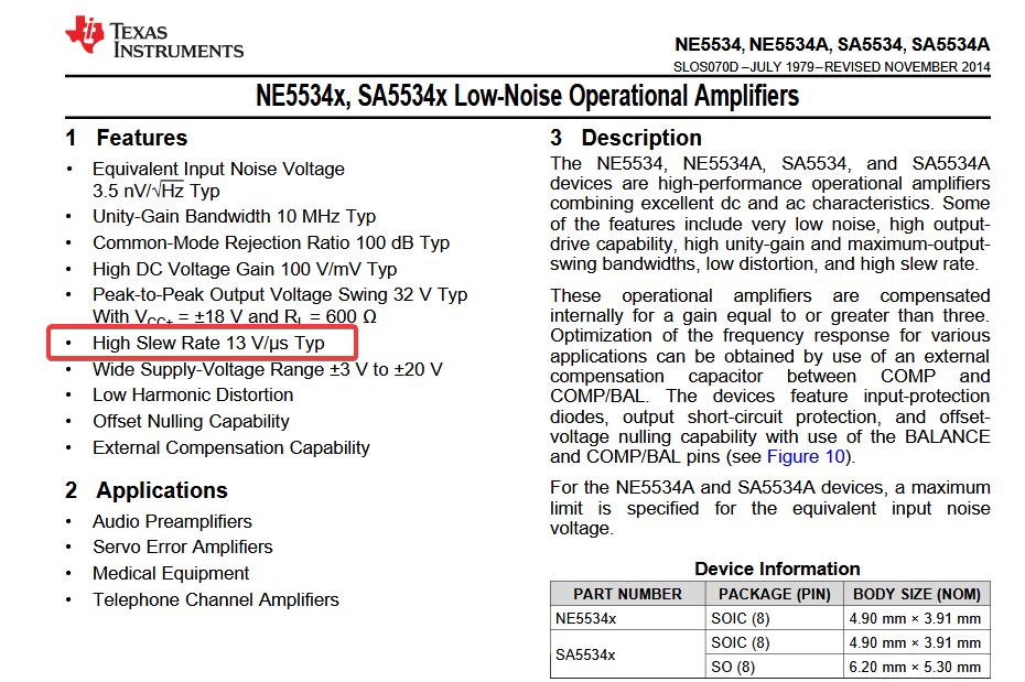

Hızlı op amp dışında çözüm yok, czorgormez'in dediğini ben yazacaktım aynı pinlere sahip bir op amp ile değiştirin
Eğer +-5.5 railleri yükseltebiliyorsak TL072 çözüm olur

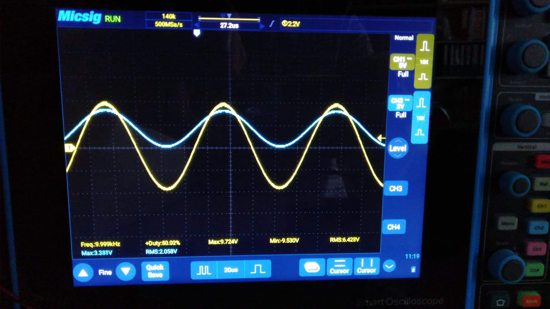

48133 eklentisine bak
48134 eklentisine bak Sarı giriş, Mavi çıkış Sinüs sinyal için... ±10V AC (20Vpp)

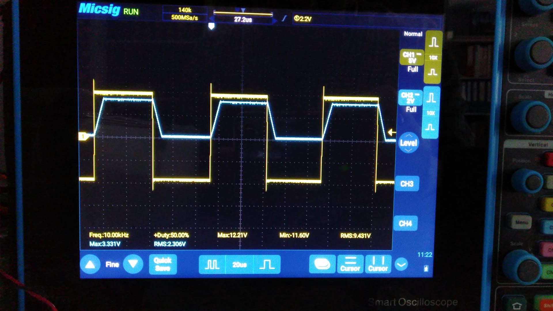

48135 eklentisine bakSarı giriş, Mavi Çıkış Kare dalga için. ±10V giriş
R25 direncine paralel 22 pf bağlayıp deneyebilir misin? trimer kondansatör olsa daha iyi olurdu.
Osiloskop problarındaki voltaj bölücülerde kondansatör bulunuyor.
