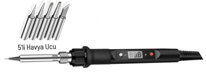

Sıcaklık ayarlı kalem havyalar war.
Kontrol sistemi oldukça güzel ancak kendi kafasındaki termokupuldan ölçer sıcaklığı.
Bazılarıdadirek ısıttığı rezistans üzerinden ölçer.
Bazı eklemelerle Konrolcü olarak Kullanılması mümkün.

sayın Dede,
elimde ts 100 havya var.
maalesef bu havya ve uçları yukarıdaki ihtiyacı karşılamıyor.
yani bir elde cımbız öbür elde havya bir ledi sökmek takmak işkence gibi oluyor.
benim asıl sorduğum, yukardaki videodaki 50w 1.5k dirençler ile uzun süreli çalışmalarda dirençlerin bozulma ihtimali.

Kontrol devresi olarak hazır havya devresini kullanabilirsin demek istemiştim aslında.
