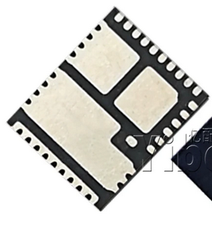

Hala su QFN lehimle isini halledemedim gitti, ne beceriksiz bir adamim ya :kizgin3: Daha beterlerini nasil yapacaksam. suna bakin
QFN lehim isi bittiginde kendine has cok ozel bir goruntusu var abi,
Sag alttaki fotoda kenar ayaklari tam olarak bu sekilde olmali, tabanida alttaki pad ile lehimlenmeli, gerci bazi QFN lerde buna da gerek yokmus ama bunun yapilisinin bir kac yolu var. En son burada bahsedilen 2 yol u daha denemedim. Ben bunu yapana kadar canim cikiyor, millet videolarda catir catir yapiyor.
Yeni Flux dahi aldim, sadece TYPE 5 krem lehim le denemedim ama bence o cokta onemli degil. Ama bu en basiti, daha ne QFN ler var, simdi mosfetler bile ayni sekilde yapilmaya baslandi.
Dedeninde bahsettigi bir sey var onu da deneyecem.
Denemeler başarısız mı oldu? Pcb mi buzuldu, çip mi bozuldu yerine mi oturmadı? Ben qfn lehimlemedim de merak ettim.
Benim denemelerimde ne olduysa artik, bir turlu yukarda bahsettigim goruntuye ulasamadim. Cok temiz cikmadi, lehime suc buldum, Flux a buldum, QFN e kizdim :gulus2: hava uflemeye kizdim. Ama sonra yavas yavas iyilesmeler basladigini farkettim.
