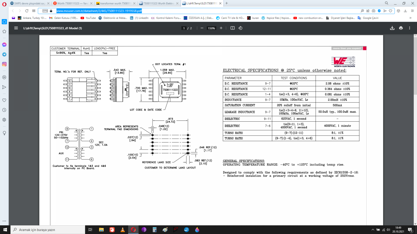

Attığınız link i inceledim PDF leri okuyorum. Hesaplamaları doğru yapamadım galiba. Snubber devresi nin nu kadar sorun çıkartacağını tahmin etmezdim. İşin garibi ben bu şematiği daha önce başka devrede kullanmıştım çok az bir parazit yapıyordu sorun olmuyordu. Acaba bu yeni PCB yi çizerken mi bir hata yaptım ki

Benim anlamadığım şey, bu devreyi demo board üzerine kurdum ve çalıştırdım. Birkaç sorundan sonra verimli bir şekilde çalıştı. Isınma veya başka bir sorunu da yok. Hala duruyor ve çalışıyor o devre.
Ama farklı PCB üzerinde böyle parazit yapmaya başladı. Acaba PCB tarafında mı sorun var ki
Pcb foto?
Bu kazıma yoluyla yapılmış PCB mükemmel derecede iyi çalışıyor garip bir şekilde. Diğer 3 foto aynı PCB ye ait ve çalışmıyor. PCB'nin girişinde EMI filtre var ama daha kullanmıyorum onunla işim yok henüz. Trafo primerindeki kapasitöre ve dirençler snubber devresinden. Deneme yapıyordum

Üçüncü resime bakınca orada sanki primer tarafında low ESR elektrolitik kondansatör kullanmışsın, ama sekonder tarafında normal elektrolitik görünüyor. Doğrusu tam tersi olması gerekiyor.
Bir de şemada optokuplörün verici diyodu ters bağlı.
Aux için doğrultma ve filtre kondansatörü yok mu? Normalde (topsw serisinde) doğrultma ve filtre bulunur. Sizin devrede yok sanırım.

Devrenin olduğu resimde biraz daha ayrıntı verdim. Low ESR kapasitör diye bahsettiğiniz hangisi oluyor.
Cahilliğime verin ama şematikdeki opto doğru bağlanmamış mı. Çünkü diğer türlü GND'yi opto nun diyodunun girişine bağlamış oluyorum
Ne yazık ki SMPS devrelerinden pek anlamıyorum. İlk mesajımda yazmıştım internette bulduğum bir şematiği uygulamaya çalıştım. AUX un nasıl kullanıldığını da bilmiyorum :bilmem3:
