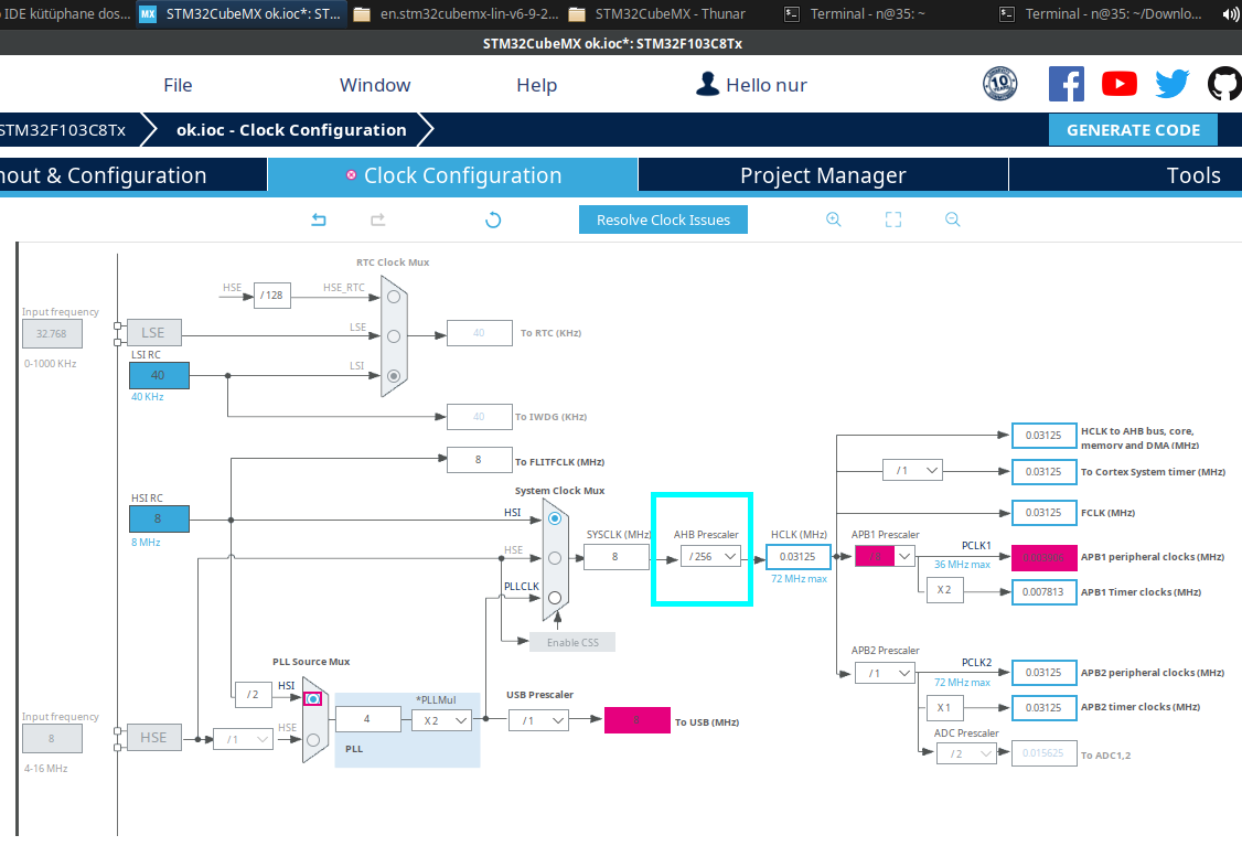

iki tane örnek setup usb illa 48 olmalı altı üstü olmaz diye okudum biyerde ama bunlar ikiside 72 yapmış nedense
