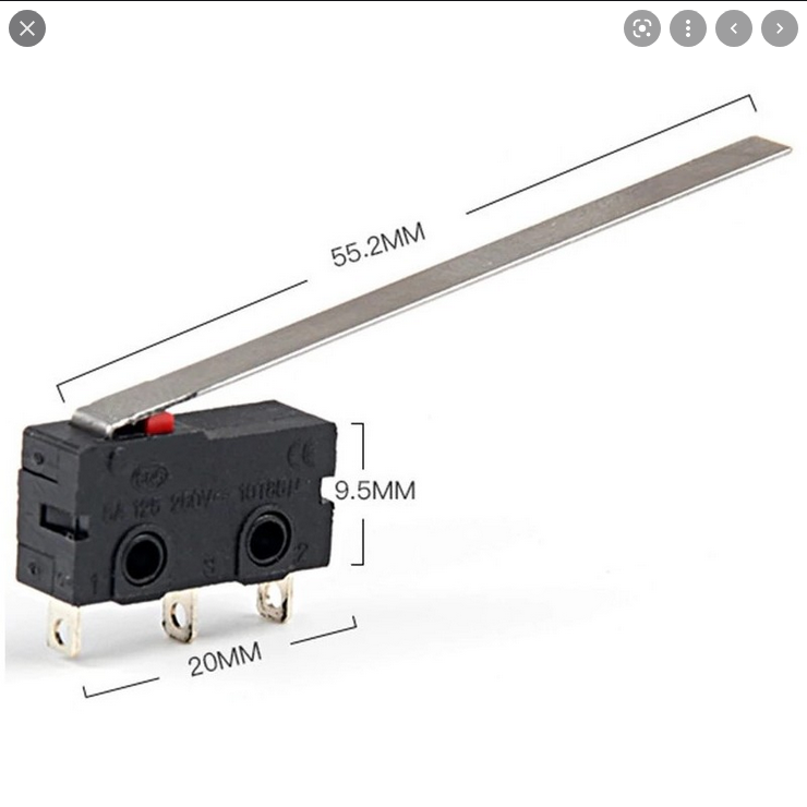

O şekilde pistonlu yapman riskli.Piston mili kireçten kirden sıkışabilir. Onun yerine uzun bir kola sahip bir mikroswitch kullan ve o kolu daha da uzatabildiğin kadar uzat. Ucuna da şamandırayı monte et. Böylece şamandıra kaldırma kuvvetini katlayarak aktarmış oluyorsun switch'e ve sıkışma riski falan da yok.
15729 eklentisine bak
Bu mantıklı tabi ama switch'i mümkün olduğunca aşağıya koymalıyım. Şaftı uzun olacağından şamandırayı ona göre ayarlamak zor. Yani damacananın ağzı dar. Switch'i yukarı koysam şamandıra bağlayamam, bidonun boğazından aşağı koysam o bölgelere sabitlemek zor.

Videodaki switch'in şaftına aldanmayın. Bendeki switch de şaft yok, direk butona basacak şekilde olacak sistem.

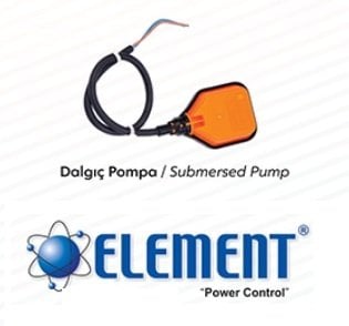

Şöyle bir su seviye flatoru var ,belki işine yarayabilir.
