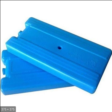

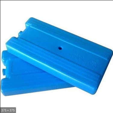

Buzluğa konan plastik buz kaplarından kullan. Yatay olarak suyun üzerine koyarsan sendeki sert switch'i bile hareket ettirir. Yazıcı ile zor olur çünkü duvar kalınlığını, dolayısıyla ağırlığı fazla azaltamıyorsun. Ama o buz kapları çok ince ve hafif.
15754 eklentisine bak
Abi sıkıntı damacana kullanıyor olmamdan kaynaklanıyor. Bunları damacananın içine sokamam. Sokabileceğim en büyük şey o bastığım silindir. Belki bir miktar daha enine genişletebilirim. Eve geçince bakıcam duruma.

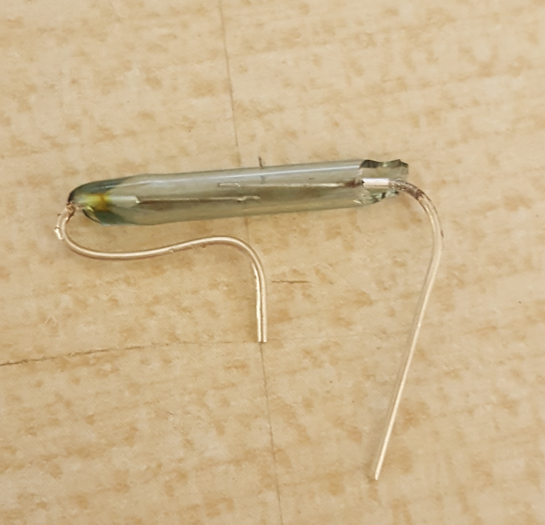

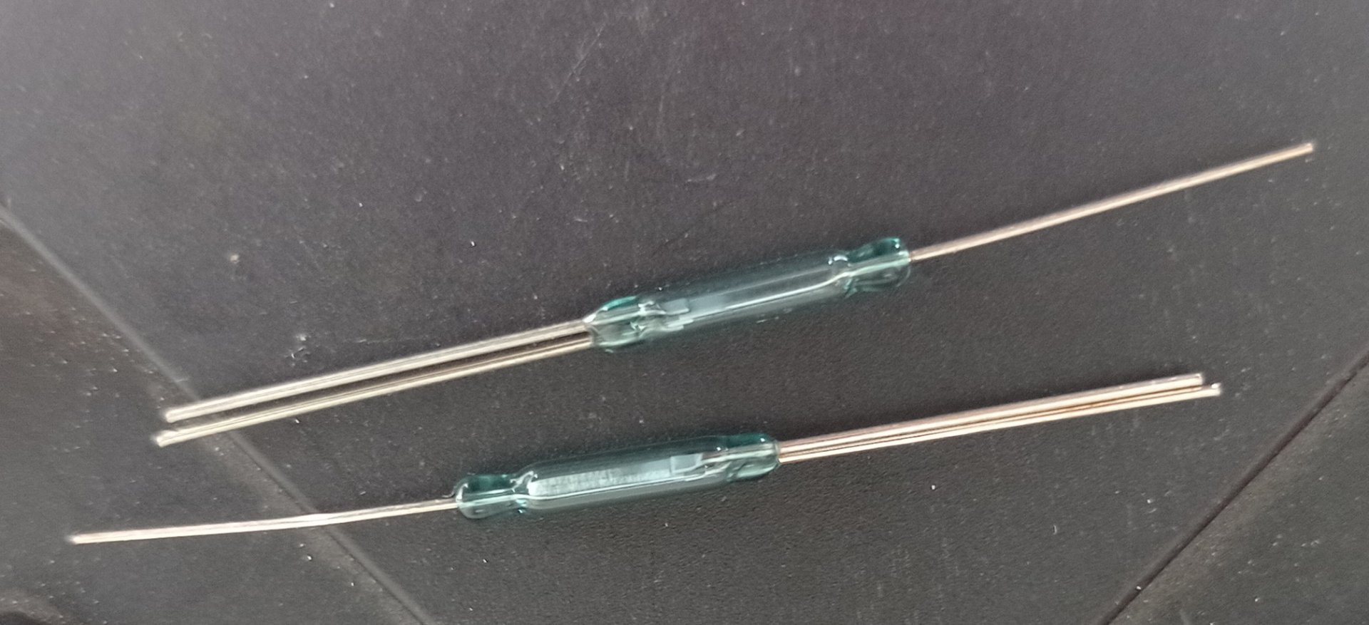

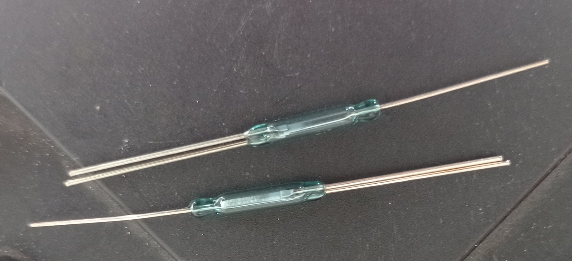

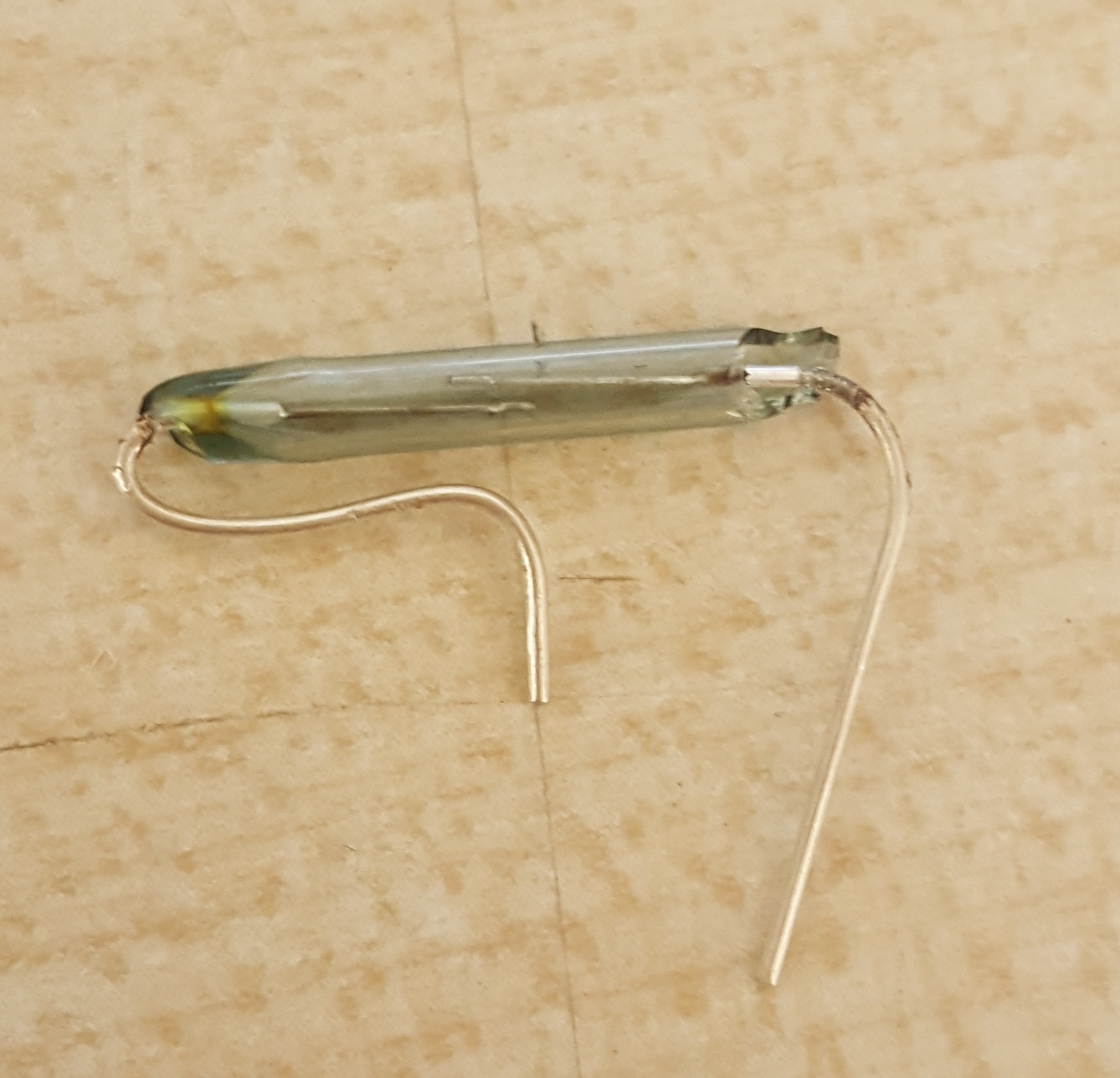

Benim su seviyesi devresi için aşağıdaki manyetik anahtardan aldım ama boyutu çok büyükmüş. Takmaya çalışırken kırıldı. Nette hep 14mm var. Daha küçüğü yok mu ben mi bulamadım?
staj yaptığım yerde çok vardı bunlardan sınır anahtarı diye kullanıyorduk
