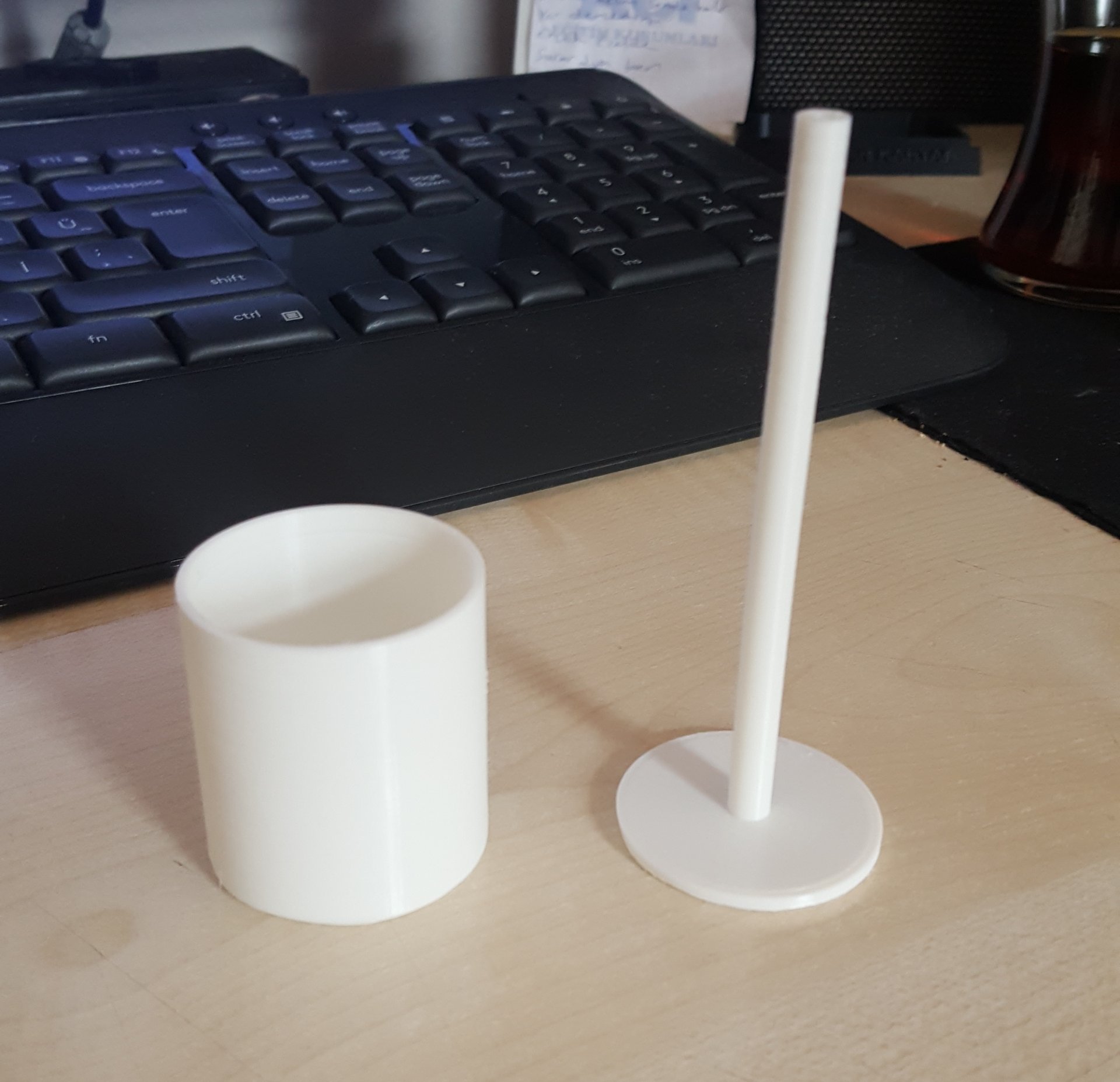

Şamandıranın baskısı tamam. Şimdi bunları su geçirmeyecek şekilde yapıştıracağım.
Tek parça basamadım çünkü içine full destek atıyordu. Zaman ve malzeme kaybı, üstelik bir miktarda ağırlığa sebep olacaktı.
En kuvvetli basınç için silindirin içinde ne kadar çok hava olursa o kadar iyi.

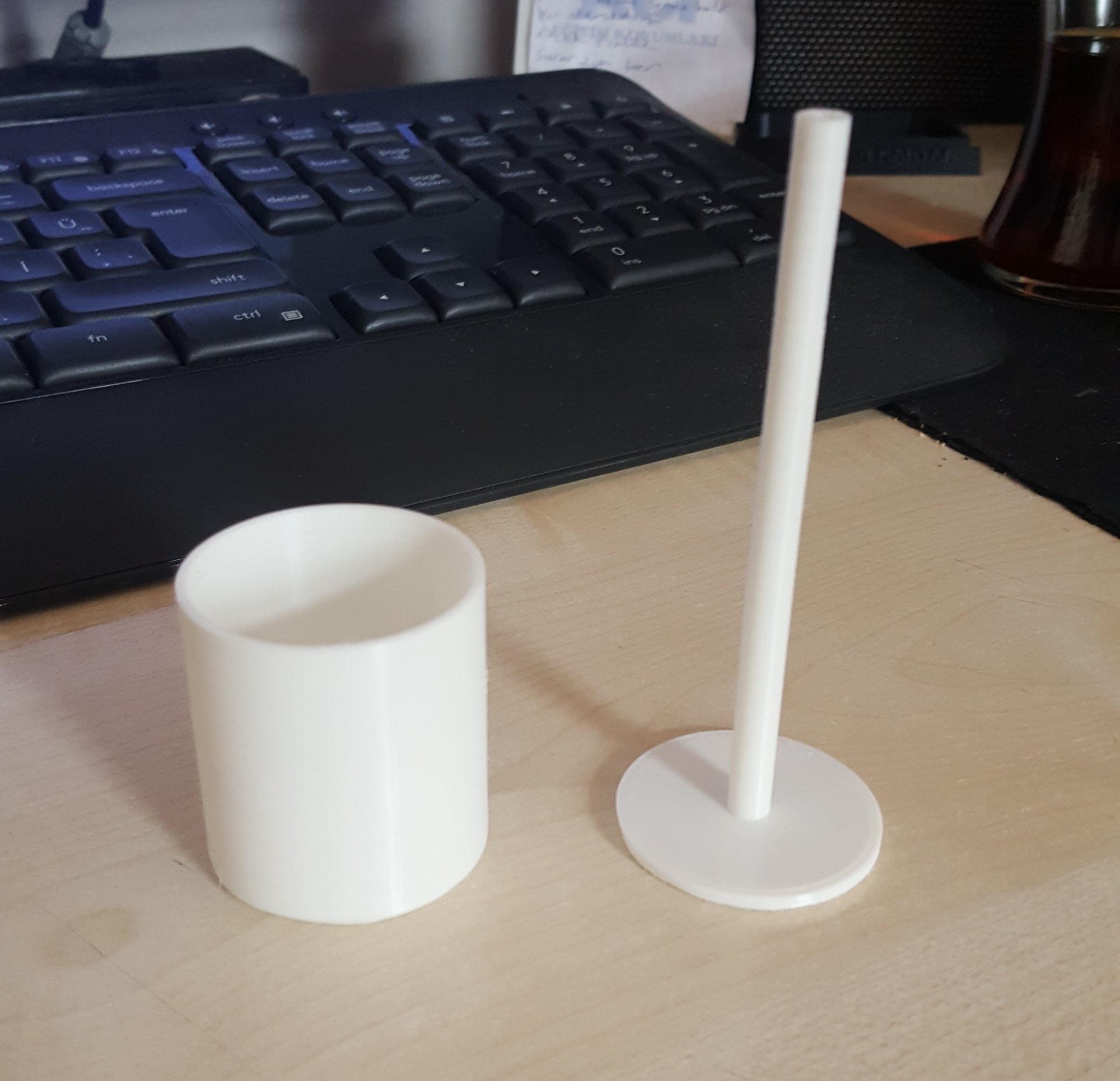

Abi aklında olsun illa su geçirmez olmak yani kapalı olmak zorunda değil. Eğer soldaki parça bardak gibiyse altı kapalıysa ve sağdaki ona kapak olarak eklenecekse, sağdaki parçayı resimdeki halinin üstüne su geçirmez bir şekilde yapıştırmaya dikkat etmektense soldaki bardağın alt kısmına sağdaki parça direkt yapıştırılabilir. Bizim evdeki sifon da öyle mesela kapalı değil ama ters bir bardak gibi içine yine su girmez.
Evet küçük denizaltı mantığı. O şekilde de olabilir. Suyun basıncı havayı yukarı doğru iterek şamandırayı kaldırır. Ama bidon içine hortumla su akacağından oluşan dalgalanma sonucu şamandıra içindeki hava beki hava kabarcığı olarak yukarı kaçar diye sağlama almak istedim.
Suyun gücü şamandırayı düğmeye basacak kadar itmeye yetmiyor.
Şaftlı buton deneyeceğim.
Elektronikçiden bulabildiğim en küçük şaftlı switch'i aldım ama bu olmaz gibi. Hem bendekinin iki katı büyük hemde hassas değil.
Şamandıra bunada kuvvet uygulayamaz. O yüzden netten araştıracağım bu switch'i
Bunun dışında iki deneme daha yapacağım.
Birincisi silindir şeklindeki şaftın boyunu iki katına çıkarmak, ikincisi ise @Atak 'ın bahsettiği iki iletkeni bir birine deydirmek olacak.
Çok düşük kuvvetle basılabilen mikroswitch ler var. Kartal otomasyona vardı galiba.
Oradaki suyun hacmi az olduğu için itme gücü de az, bence onu kullanacağın yerde dene.
Batan kısmın hacmi itme kuvveti oluşturur. Suyunn dar/geniş kapta olmasının önemi yok
İlk önce damacanada denedim. Damacanadaki suyun gücüde yetmedi. Sonra video çekeyim diye tas ile denedim.
Suyun hacmi derken damacana veya tas arasındaki farkı kastetmiyor. Şamandıranın suya dalan kısmının hacmi önemli, senin durumunda kaldırma kuvvetini belirleyen faktör o.

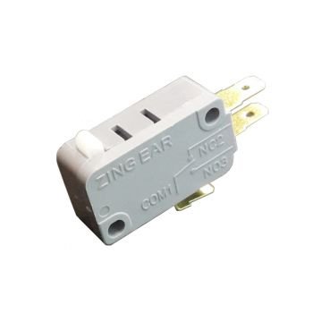

Abi mouse'un ki de hassas diye biliyorum ben. Tıklayınca da normal switch ile arasındaki fark hemen belli oluyor. Acaba bu resimdeki ekstra hassas bir switch mi yoksa mous butonu ile aynı mıdır?
Bu mikroswitch çok yumuşak, mouse butonuna göre bariz fark var.

Şu hacim büyütme işini bir deneyeyim de olmazsa whatsapp dan yazarım.
Benim kafama bir şey takıldı.
Şimdi ben bu silindir şamandırayı uzulamasına yeniden basacağım. Hacmi büyüyecek ama aynı oranda ağırlığı da artacak.
Yani eskisi 10gr 1mm3 ise yenisi 20gr 2mm3 olacak.
Bu bir fark yaratır mı? Yoksa boşa kürek çekmiş mi olurum?
Buzluğa konan plastik buz kaplarından kullan. Yatay olarak suyun üzerine koyarsan sendeki sert switch'i bile hareket ettirir. Yazıcı ile zor olur çünkü duvar kalınlığını, dolayısıyla ağırlığı fazla azaltamıyorsun. Ama o buz kapları çok ince ve hafif.
