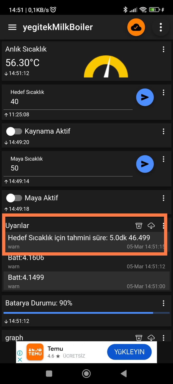

Süt kaynatma asistanı ı bitirdim diyebilirim. Kaynama yada soğuma süreçlerinde kesin bir tahminde bulunamıyor ama yakınsama yaparak tahminde bulunuyor.
Sürekli olarak sıcaklığı okuyup bir diziye attım. Dizi dolunca ilk elemandan başlayıp diziyi güncelledim. (Circular Buffer) Başka bir dizide de ölçümler arası geçen süreyi kaydettim. O da circular Buffer şeklinde.
Her ölçüm sonucunda toplam süreyi ve sıcaklık değişimini hesaplıyorum.
Sıcaklık belli, saniyedeki değişim belli, hedef sıcaklık belli. Gerisi dört işlem.
Mayalama işlemi için de sıcaklık düşüşüne göre tahminde bulunuyor. Hatalar olsa da dün sadece sıcaklık ölçme özelliği ile ilk yoğurdu mayaladım. Güzel görünüyor şimdilik. İki gün dinlendirip sonra tadına bakıcam inşallah

Hocam mesela uygulamadan çık gir yapınca o aşağı ok şeklinde yandaki saat siliniyor mu? Mesela 14.49.20 yazıyor uygdan çık gir yapınca bu gidiyor mu, ayrıca bir sorum daha var o bahsettiğim saat son açıldığı saati gösteriyor değil mi?
Siliniyor. Uygulama açıkken en son alınan veriyi gösteriyor.
Grafik ise ara veriyor sadece. Mesela 10tane veri aldınız. 5 dk başka işiniz var telefonda. Sonra geri döndünüz. Aradaki 5dk verdi ortada yok ama öncekiler duruyor.
Peki bunu nasıl çözebiliriz? Nasıl bir çözüm önerisi yapabiliriz? Mesela benim mqtt sulama projemde uygulamadan çık gir yaptıktan sonra su açık mı kapalı mı anlamıyorum maalesef.
Ben şunu yaptım. Önce sıcaklık girilmeli sonra kaynatma işlemi başlatılmalı. Eğer sıcaklık girmeden kaynatmaya basarsa uyarı verip aktif edilen değeri pasif yapıyor.
Siz de kendi uygulamanıza aktif pasif olan durumları yeniden bildirmesini sağlayacak bir buton koyabilirsiniz. Butona basınca o anda aktif/pasif olan bütün değerleri text olarak yada doğrudan butonlar üzerine yeniden set eder. Bu şekilde hem cihazın çalıştığını hem de güncel parametreleri izlersiniz
Butonlar basılarak aktif edilebildiği gibi client tarafından parametre ile de aktif/deaktif edilebiliyor. Sorgulama ile güncel durumu görebilirsiniz

Uygulamaya ilk bağlantı yapıldığında güncel durum hakkında belirli verileri alırsanız aradaki kopukluk giderilebilir diye düşünüyorum. Ya da telefondaki uygulamanın geri planda çalışması sağlanabilir.

Kodu paylaşmadım ama 50 elemanlı bir diziye sıcaklık değerleri ve değerlerin alınmasında geçen süreyi yazıyorum. Sonra her yeni sıcaklık ölçümünde en eski değerin üzerine yeni değeri yazıp saniye başına sıcaklık değişimini hesaplıyorum.
