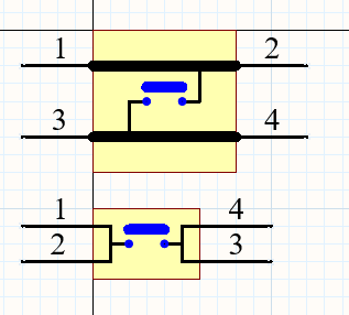

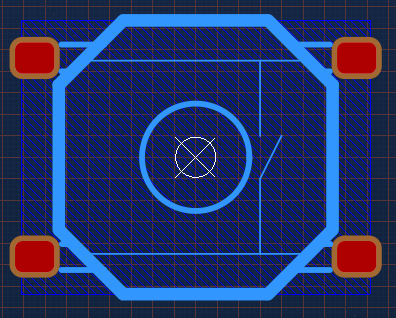

Arkadaşlar 4 bacaklı Tactile switch için iki ayrı sembol tanımladım.
Şematik sembollerden hangisini kullanmamı önerirsiniz.
Çoğunluğa göre tercih yapacağım.
Cevap yazanlara şimdiden teşekkürler.
Cevap olarak üstteki yada alttaki diye yazablirsiniz.
Üstteki yani 1 ve 2'nin üstte aynı hizada olduğu daha doğru gibi geldi.
Çünkü buton içinde de yapı böyle
Biraz daha fazla yer kaplıyor üstteki.
Alttaki daha az yer kaplıyor.
Tercih edenler çoğalsın bakacağım.

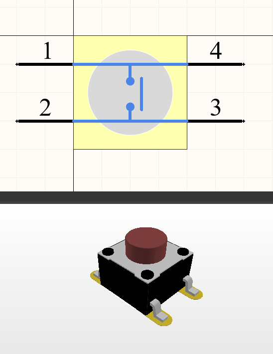

Şemada butonun 4 ayaklı olduğu, ikişer tane ayağının kısa devre olduğu gerçeğinin olması ne kadar gerekli? Bence şemanın anlaşılırlığına birşey katmıyor. Şu sembol yeterli.
PCB programında push butonun ayak izini ve üç boyutlu görünümünü istediğin kadar detaylandırırsın.
PCB tarafında 4 bacaklı tact butonların kendi içindeki birleşen kısımlarını nadiren jumper olarak kullanıyorum. Genelde tek yüzlü pcblerde nadiren lazım oluyor. Her pinin şematikde olması bu tarz bir kullanıma imkan sağlıyor.
Hocam bana göre alttaki.
Mesajlara baktım da benim gibi düşünen olmamış. Bence sade olması acısından alttaki
sizin icinize sinen hangisi ?
Yorgun olunan saatlerde "bu butonun içi nasıldı yahu!" deyip avometre ile ölçüm yapmaya üşenilen saatlerde üstteki sembol iş görür hocam.
Merak ettim, eğer PCB programında her iki pad için de aynı NET adını atarsan, o iki padi birleşmiş kabul etmez mi? Eğer eder ise, o zaman basit bir switch sembolü olsa da gene gerçek pinleri jumper olarak kullanabilirsin.
Fiziksel olarak bağlantı sağlanmış olur. Ama DRC iki net arasında bağlantı yok ikazı üretecektir. Bu ikaz göz ardı edilirse sorun olmaz. Ama tanımladığım kurallara göre drc yi aktif olarak kullanıyorum. Unrouted net = 2 gibi bir şey görmeyi pek tercih etmiyorum.

İkinci sembol daha iyi bence üstadım. Yalnız sabah uykulu gözlerle hemde gözlüksüz bakarken Tatile switch gördüm konu başlığını. O neymiş dedim ilk tepki :) Tatilden gelemedik hala.
43470 eklentisine bak

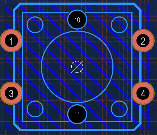

Genelde Net oluştururken pin numaralarıyla şematiği fiziksel pinlerle eşleştirmesi açısından tüm pinlerin belirtilmesi özellikle altiumda gerekiyor.
PCB tasarımında fiziksel olarak tasarladığın 4 pinin sadece ikisini şematikte belirtirsen diğer iki pin asla bağlantı tyapılamayacak ped halinde kalıyor.
Zorla bağlarsanda hata veriyor.
Benzer şekilde soğutucular için bile kaç adet lehimlenecek veya vidalanacak, bağlanabilecek pad warsa hepsini şematikte de cizerim. biryere bağllanmayacaksa boş pin olarak kalır.
Ama bağlamak zorunda kalırsan kolaylıklar getirir.
Mesela bir "MosFet Drain" soğutucudan izole değil ise çok işe yarar.
Fikir beyan edenlere teşekkür ederim.
Alttaki sembol üzerinde daha yoğun bir tercih olduğundan alttakini kullanacağım :)
