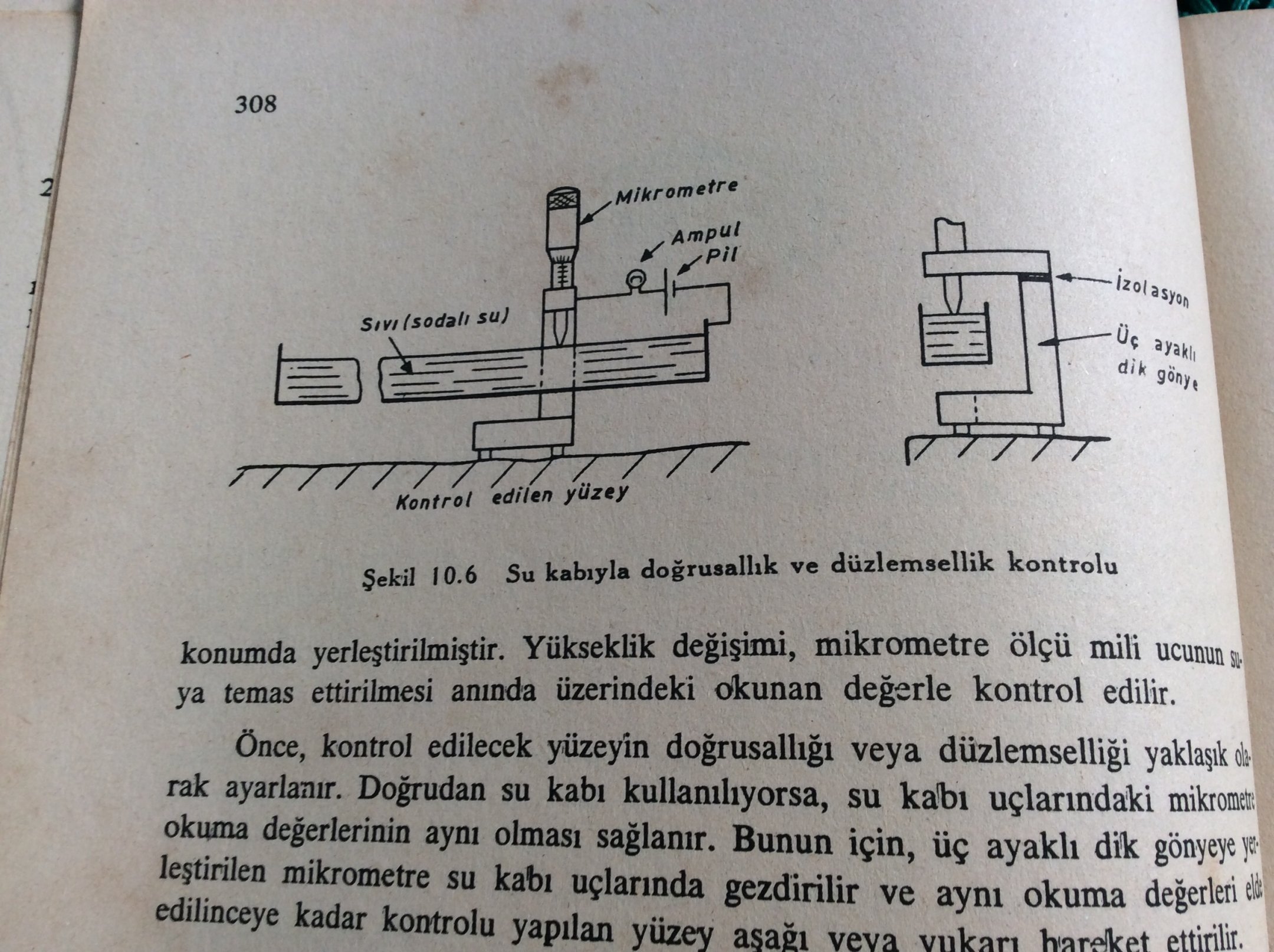

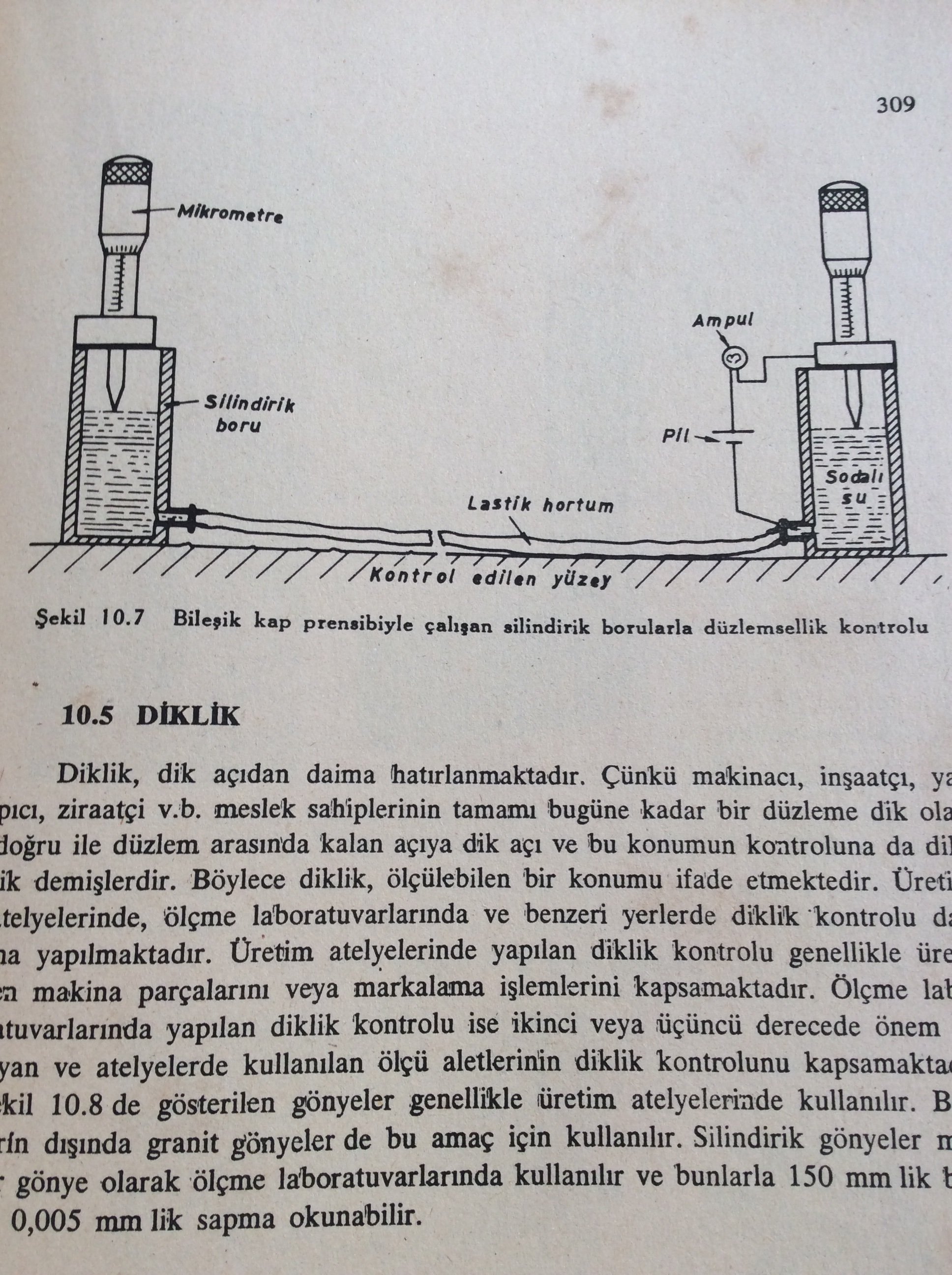

Doğal lifler düzgünlüğü kontrol etmek için uygun.
At kılı, saç, vb şeyler. :)
Sıvı yüzeyleride uygun.
