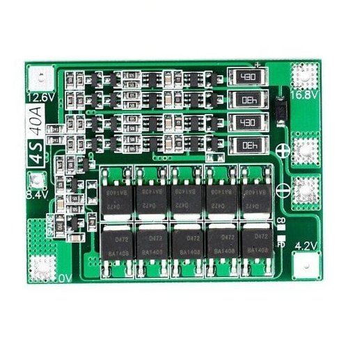

Pil şarj etmek en sevmediğim şey. Balanstı şarj akımıydı vs.
12V 50-100mA gibi akım çeken cihazlar için hangi batarya sistemini önerirsiniz?
Aynı maliyette Lipo mu 18650 mi? Aslında kuru akü bile olur ama boyutları büyük.
18650'ler için İnternette satılan BMS devreleri var fakat şarj için değildir diye belirtilmiş. Bunları şarj etmek için ayrıca başka devre mi gerekiyor.?
Bildiğiniz markalı bms ve pil şarj devresi var mı?
Lipo için marka model öneriniz var mı? Lipolarda saklama voltajı ve alıştırma(doldur boşalt) gibi süreçler var mı?
Güvenlik ve kullanışlılık bakımından hangisi daha uygun olur?
Resimdeki gibi pil koruma devresi kullanan var mı?
Bu devrenin birkaç çeşidi var. Ben özellikle balanslı versiyon diye sipariş etmiştim. Firma standart versiyon göndermiş.
Bu devreye tam dolu pilleri taksam birkaç kullanımdan sonra yinede balans gerekir mi? Çinliler ürettiği için net bilgiler yok internette.

ben 6s olanı kullanıyorum güzel çalışıyor.
onlarca kez doldur boşalt yaptım
Hücre voltajlarını ölçtünüz mü fark oluşuyor mu zamanla?
Nasıl şarj ediyorsunuz? Ne amaçla kullandınız?
Laptop için power bank yaptım 6 seri bağlı çıkışa buck converter ile 19.6v yapıp makineye bağlıyorum makine duruma göre 1-2 bazen 3A civarına dayanıyor tam yüke vermemeye çalışıyorum tam yükte 5 A civarında çekiyor.
geçen çıkışı erken kesti 1 saat olmadan bir içini açıp bakayım dedim üstündeki moslar BMS'yi karartmaya başlamış bir voltajlara bakayım dedim benim görüşüm sorun yaratmayacak farklar var aralarında.
hücreler arası genel fark 100-120mV değişiyordu.
kimi hücre 4.20 şarj olmuş kimi 4.18 kimi 4.15
