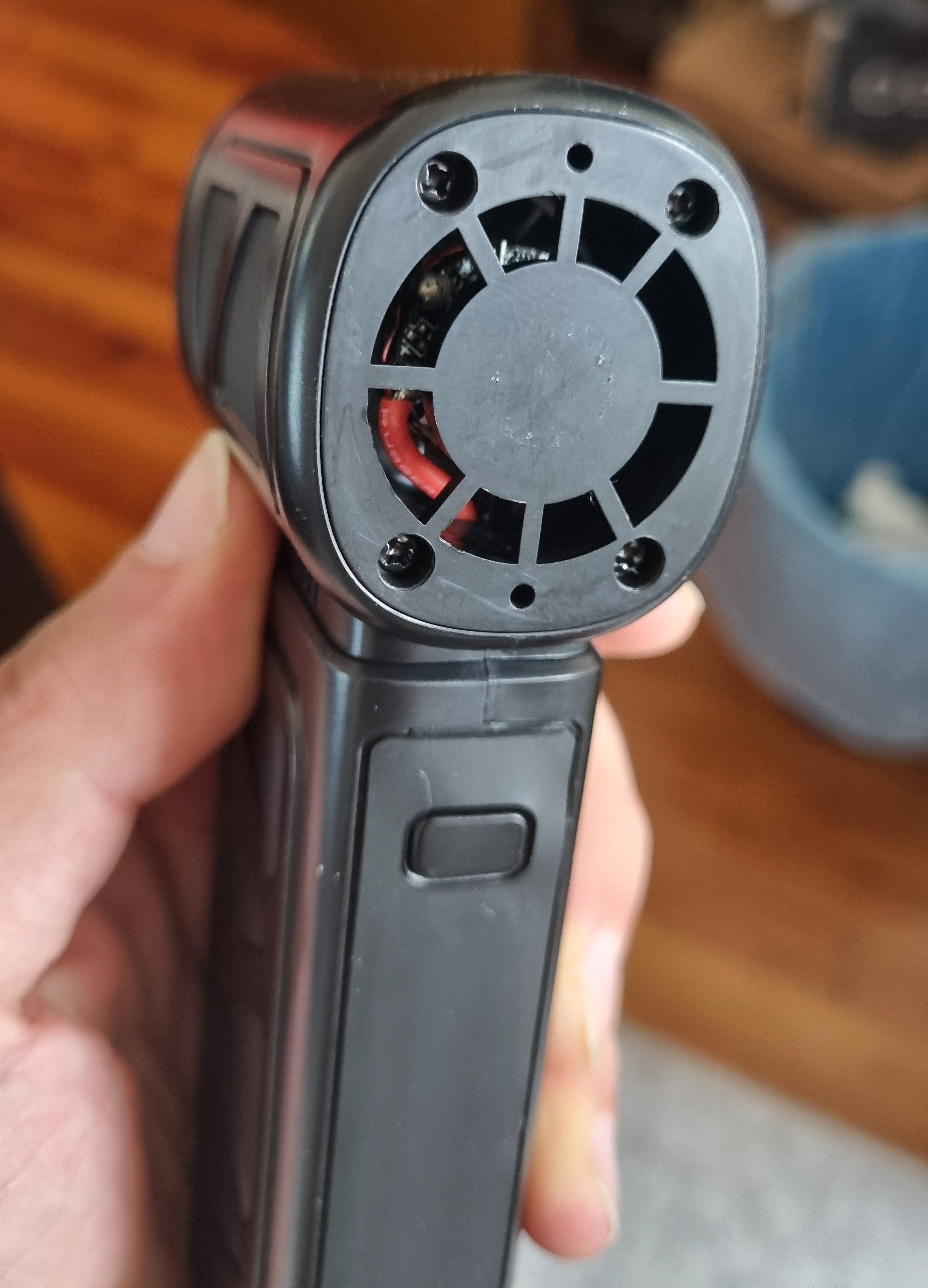

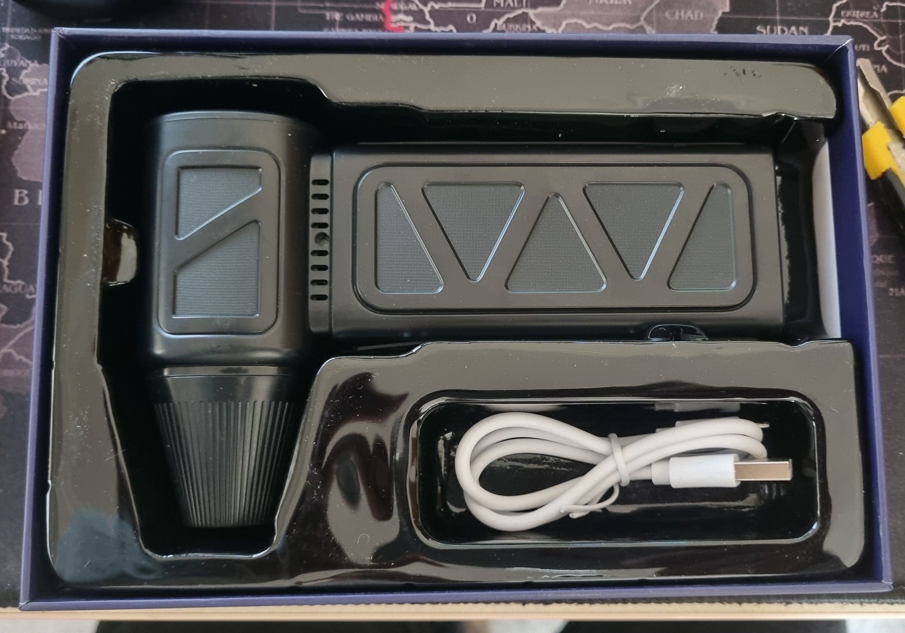

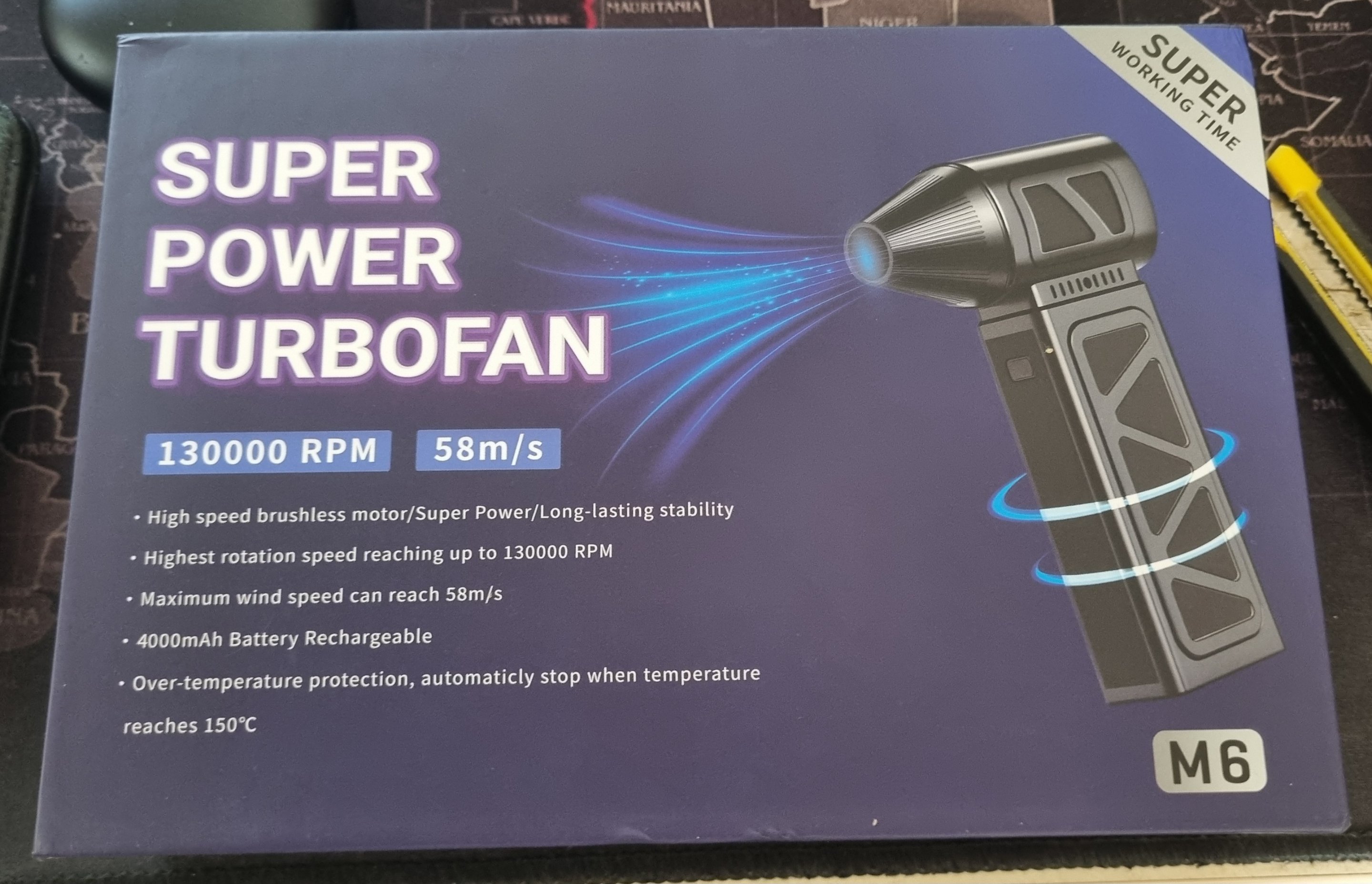

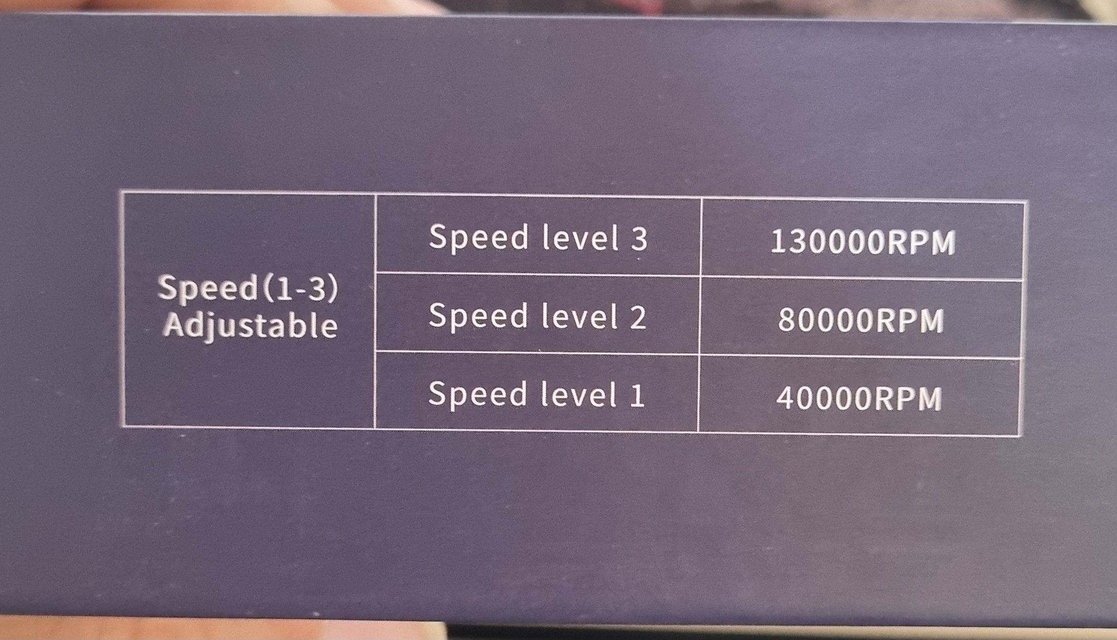

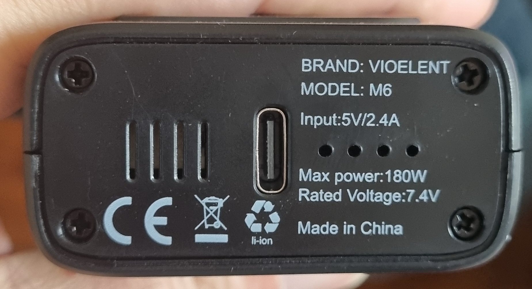

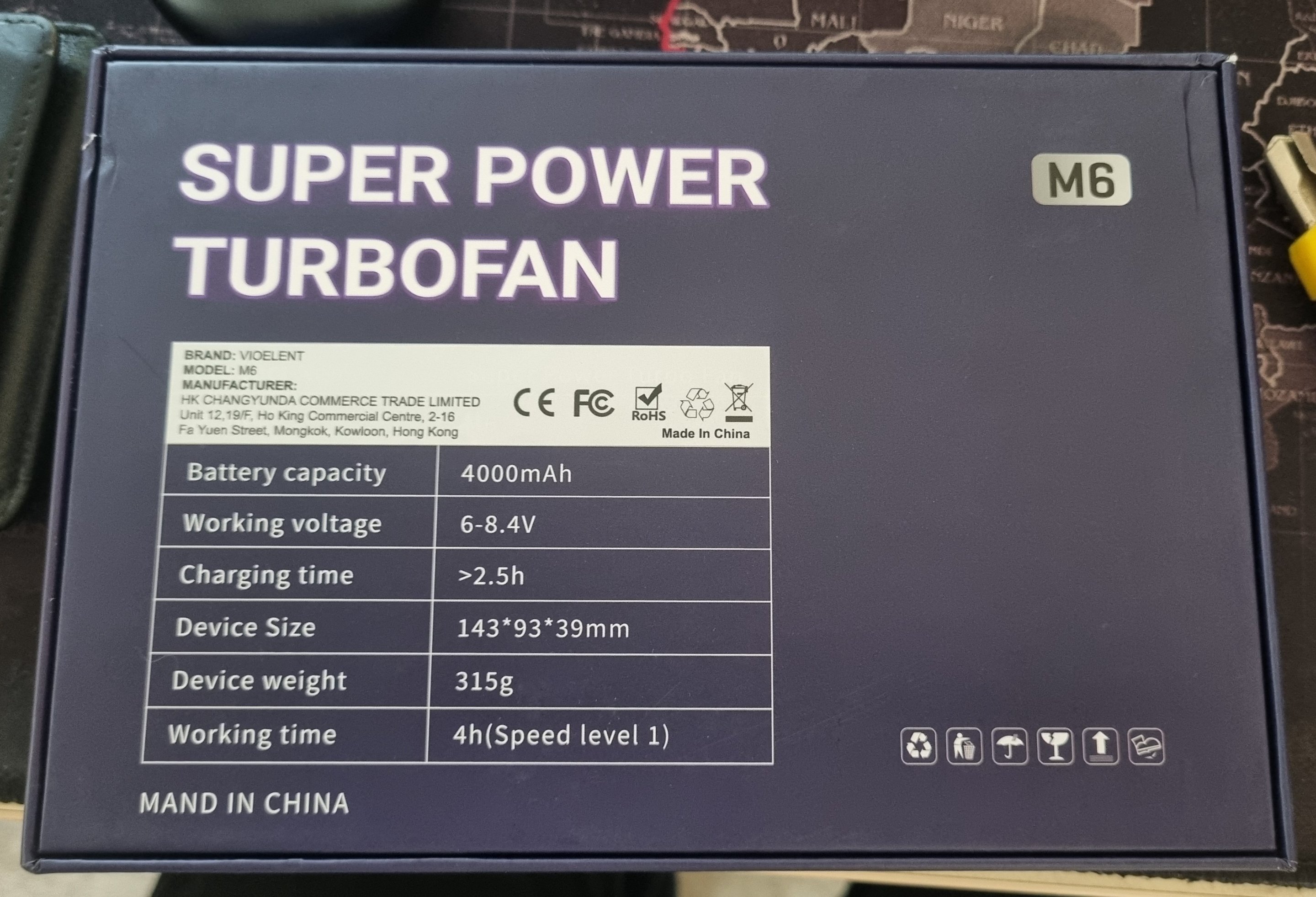

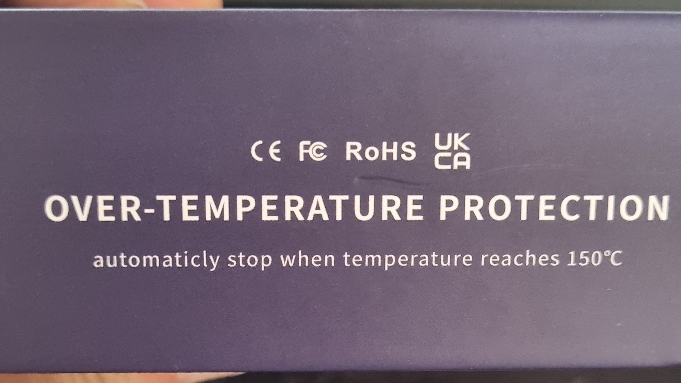

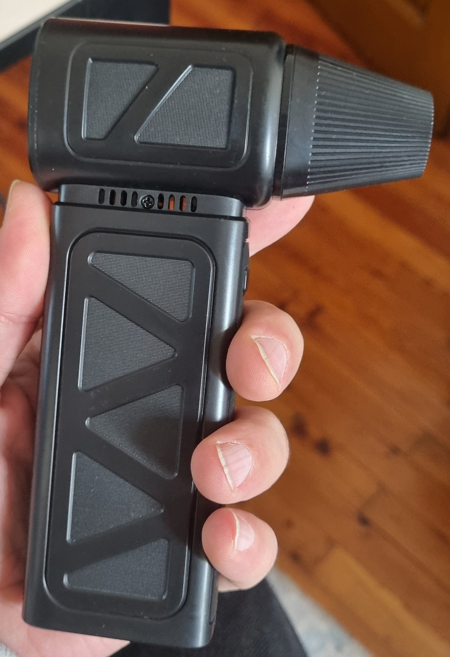

Ürünün 130000 RPM olanını aldım. Bu gün ulaştı elime.
Fişe takılan kadar iyi üflemiyor. Onun performansını vermesi için 300000 RPM olması lazım sanırım. Ama performansıda kötü diyemem.
Bilgisayarı yüzeysel olarak rahat temizler. Ancak yapışkan tozu söküp atacak kabiliyette değil.
Aldığıma pişman olmadım açıkçası.
Temizlik yapıyorsa sorun yok. Ama 130 binde döneceğine pek ihtimal vermiyorum. Aslında fotodiyot varsa, arkadan ışık verip osiloskop ile gerçek devrini ölçebilirsin.
Bu arada aynı su pervanelerinde olduğu gibi, hava pervanelerinde de bir devir sınırı var, o sınıra ulaşınca artık pervane hava debisi yaratamıyor. Ama küçük pervane için devrin 400 binin üzerine çıkması gerekiyor. Böyle tüketici ürününde de devir o değere yaklaşmadan çok önce mekanizma parçalanır :)

Ben bir videoda görmüştüm. Adam böyle bir fan ile yerdeki tozları süpürüyordu. Acayip güçlü bir şeydi. Ondan meraklanıp aldım bunu ama ondakinin yanına yaklaşamaz bu.
Hmm ben hesabı yanlış yapmışım. Ses hızını 1200 m/s aldım. Doğrusu ≈ 340 m/s olacak. Eğer bir pervanenin uç doğrusal hızı mach 0.85 seviyesine gelirse, hava debisi ani olarak çöküyor. Bu da 5 cm çapındaki bir fan için kabaca 110 bin devir/dakikaya denk geliyor ...
Bun fanı görebildiğim kadarıyla 3cm

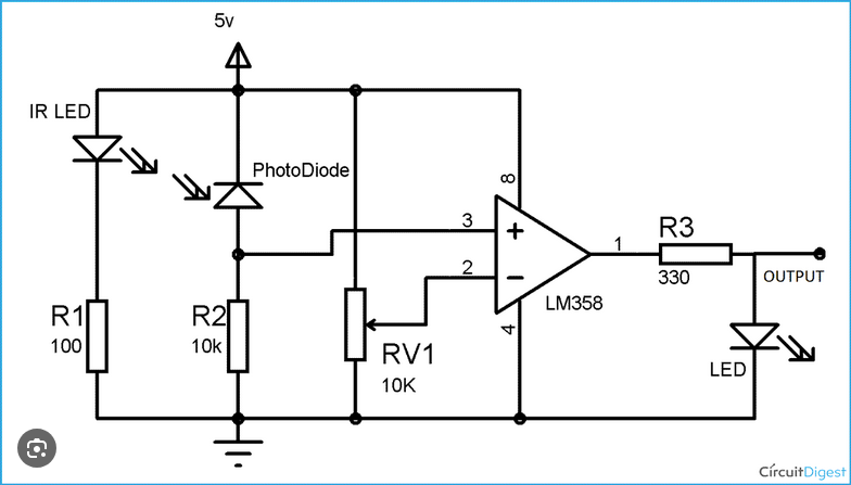

Merak ettim ya. Bu fotodiyot olayında bir şema var mı? Müsait bir zamanda test edeyim.

Hassas terazi varsa terazi tablasına doğru tut havayı. 1cm yukarıda olsun.
Okuduğun değeri delik alanına bölünce basıncı bulursun. :)
P=1/2⋅ρ⋅v^2
V=√(2.P/ρ)
Bakalım hız aynı çıkacak mı?
98066.5 pascal=1kg/cm^2
En temel şema şöyle olur. IR LED pervanenin arka tarafında olacak, foto diyot önünde. Çalışma noktasını da R2 ve RV1 ile ayarlaman gerekecek.
Yukarıdaki devre komparatör gibi çalışır ve çıkışında kare dalga üretir. Onun yerine bir opamp buffer kullanarak doğrudan fotodiyot voltajını da alabilirsin. Çok zayıf bir sinyal görürsün ama osiloskop gene de çözümleyebilir.

Karşılıklı diyot işe yaramaz diye düşünüyorum. Fanın yapısı gereği karşıya ışık geçemez. Sanırım uçak motoru gibi bir kaç katman pervane var içinde.
